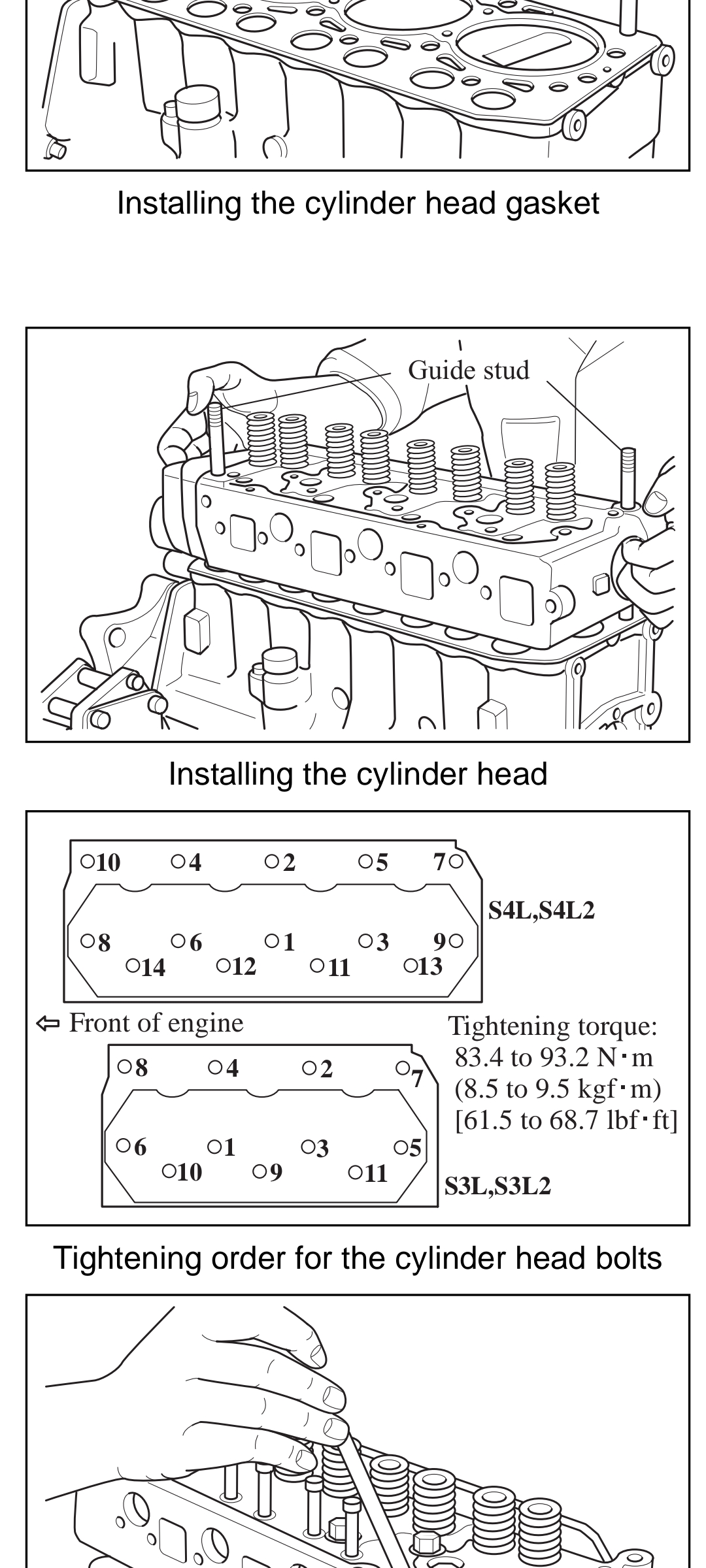

Момент затяжки башки мотора 2tr17 yanmar ym1700 знает может кто?

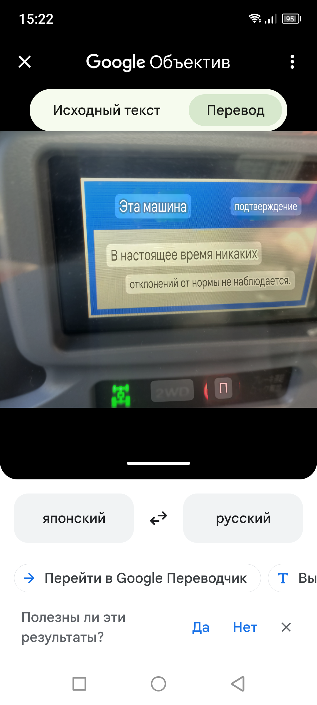

Не могу понять ,не стало работать авто заглубление фрезы,,а вышло все из за того что вреза была снята ,и по глупости нажал на тросик датчика автозаглубления,,после этого на панели загорелся значек неисправности ,потом погас...я и клемму с аккумулятора скинул ,проверил предохранители ,не каких изменений...Из за того что нажал на тросик что то накрылось ,на такой надёжной технике...
27.02.2014 - 09:25
: 2260
lavansen пишет:
Да навряд ли из за этого. Либо совпало проявление уже имеющейся неисправности и нажатие тросика, либо была создана такая комбинация воздействий которая не возможна при наличие фрезы, что привело к появлению неисправности (это маловероятно, скорее ушло в защиту).
Проверять надо в первую очередь датчик что работает от тросика (обрыв, износ, закливание).
Попробовать снять клемму аккумулятора на длительное время (что бы разрядить в ноль конденсаторы в БУ), смотреть что показывает при включении (количеством моргания показывать что неисправно), понажимать кнопки с задержкой (длительно).
И укажите какой трактор, а то ведь они разные все.

Исеки нта343 Вчера скинул клемму на две минуты не чего не изменилось Включилил диагностику ,на главном дисплее появилось сообщение что ошибок нет...Скорей всего если и былаошибка то при скидывании клеммы она пропала.Когда раньше все работало зацепил трос,навеска начала дёргается,двигатель менял обороты,и на панеле загорелся знак ключа..После того раза все вырубилось..Может я что то не включил..

20.03.2013 - 22:53
: 202
Mr.Grin пишет:
Не знаю как на янмаре , на 3SL2 Mitsubishi до 9,5 кг×м

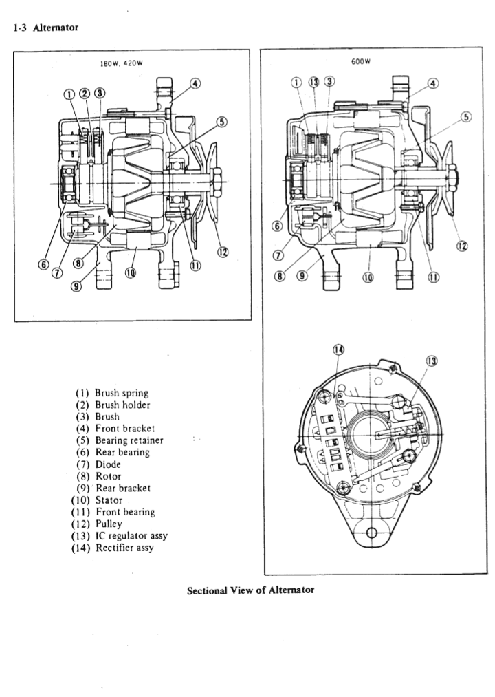

Приветствую. Кто-нибудь знает где находится реле зарядки? Что-то барахлит. Iseki tu 150

26.10.2014 - 10:05
: 4510
Valeriy2703 пишет:
Mr.Grin пишет:
Когда куча болтов то да, до 10. А там тупо шесть шпилек здоровых.
26.10.2014 - 10:05
: 4510
DOC8969 пишет:
А какой генератор? У меня реле под панелью, но и генератор в виде динамки.
Если гена полноценный, то разве не в нем реле? Мотор какой? Не к3?

lavansen пишет:
cccv13 пишет:
lavansen пишет:
Подскажите пожалуйста более подробную информацию о режиме 3P ?

: АБАКАН
30.01.2015 - 11:58
: 104
Mr.Grin пишет:
DOC8969 пишет:
K3c

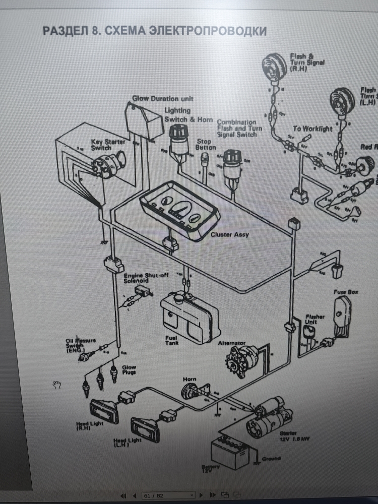

31.03.2025 - 07:24
Форумчане, добрый день!
Подскажите где можно найти схему электропроводки на Mitsubichi GO-26, двигатель S4L?
Нашел на МТ-180D, а в мануале на 26 нет подобной.
26.10.2014 - 10:05
: 4510
DOC8969 пишет:
K3c
Все верно, а что барахлит то толком скажите. На этих моторах же полноценный гена, щетки и коллектор в каком состоянии?
26.10.2014 - 10:05
: 4510
Константин 001 пишет:
Есть на pac, mac и на кабину yes3
