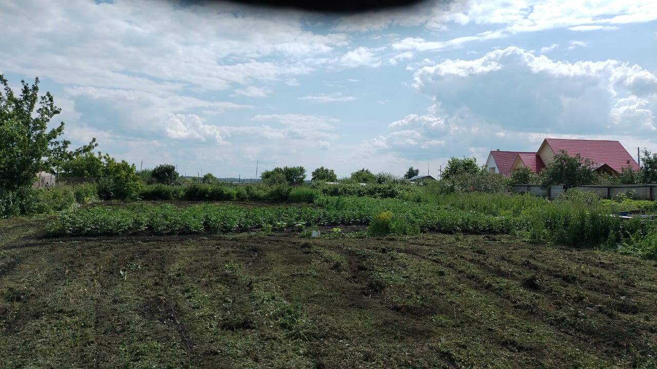

Хочу показать работу мульчера Уралец - 125 с Y ножами на Kubota GT3. Как было и как стало.

Кто еще только собирается покупать мульчер, не берите уральца и мульчеры EF, намного лучше качество ( и возможности ), при сравнимой стоимости , у мульчеров от тракторс25ру или котамото. Ну или спарк , тоже хорошие мульчеры.

КПА пишет:
Поэтому такой и результат плохой на фото.
А по мне совсем не плохо, если сравнить как было и как стало. Я просто лучше не видела. Можно уже пахать.
