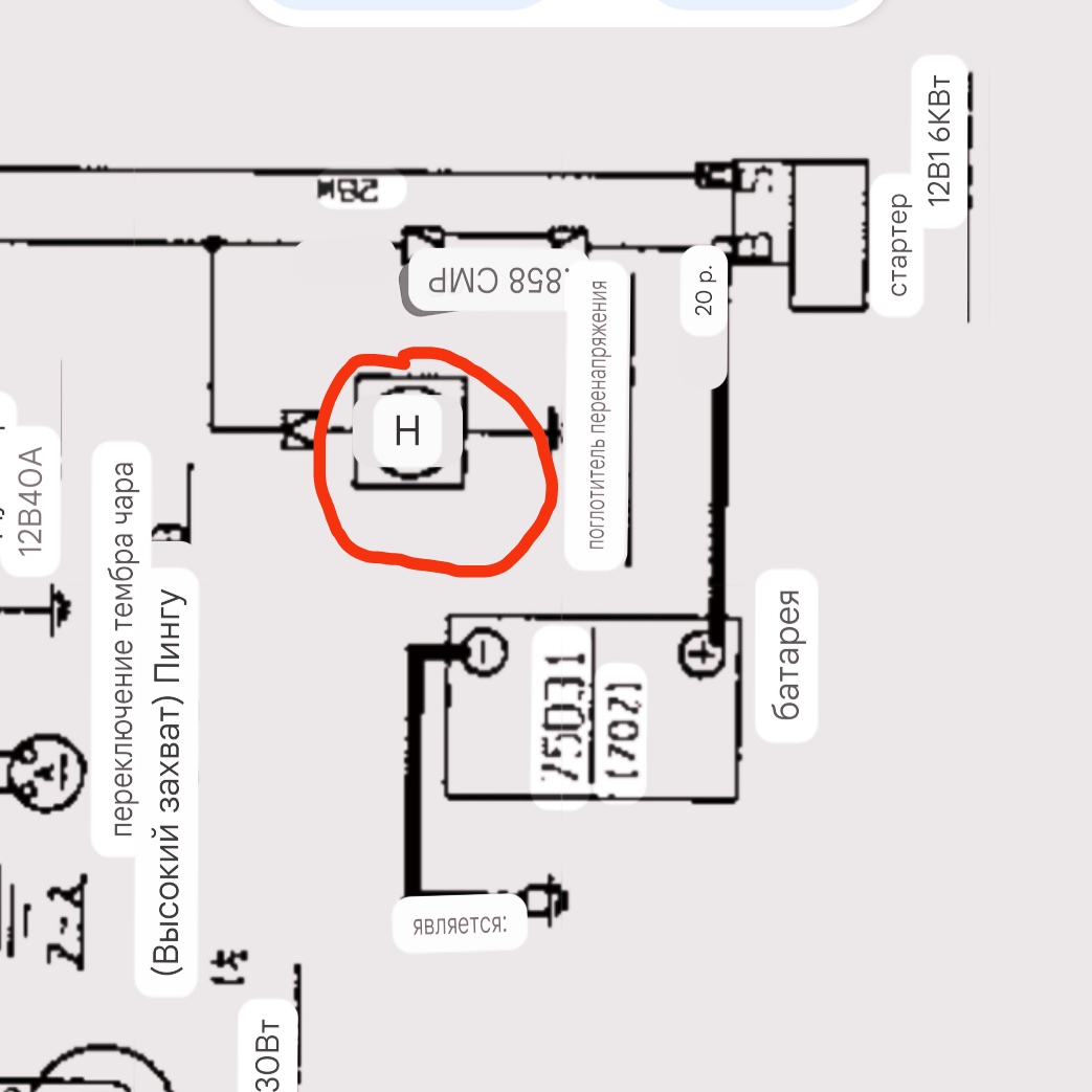

Доброго времени суток народ у кого янмар АФ 22 не подскажите что за поглотитель перенапряжения в красном кругу помечен у меня там не чего нет только один провод торчит провод идущий с проводами стартера

Если исходить из схемотехники, то это конденсатор большой емкости. Устанавливается с целью уменьшить амплитуду по цепи питания импульсной помехи возхникающей на коллекторном элетродвигателе. Это если есть в схеме электронные устройства чувствительные к таким помехам. Если таких устройств нет, то наличие такого конденсатора не обязательно. То есть в тракторе с другой комплектаций он может быть установлен.
Огромное вам спасибо за ответ
