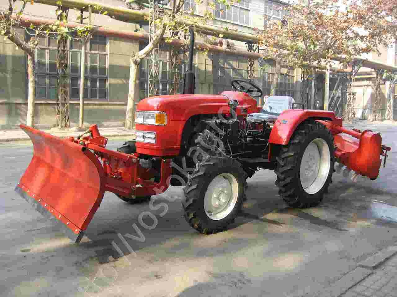

2. Для пробивки дороги можно изобразить простой отвал, закрепленный под углом к оси трактора. А лучше использовать навесной шнековый снегоуборщик. Но он стоит денег.
 TY-204 со снегоуборочным оборудование
