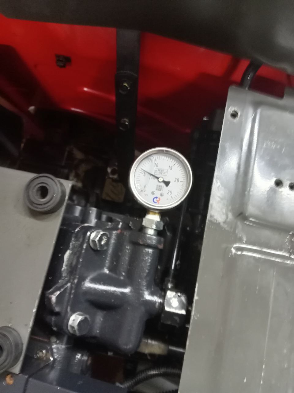

Народ, помогите. Трактор Yanmar AF-17 (линейка от AF-15 до AF-18). Недавно купил. При покупке немного дрыгалась навеска (электроуправление). После покупки стал разбираться. Полез в главный цилиндр навески. Уже кто-то лазил (на герметик собрано).
Снял цилиндр (просто магнитом вытащился). Манжета вся трещинах, родная, поменял. Стало нормально. Немного поработал, опять стала опускаться. Вытащил цилиндр - всё нормально. Перебрал все гидрораспределители - тоже нормально всё.
Потом чисто разобрал клапан аварийного сброса на главном гидроцилиндре. Какая-то там просевшая пружина. Собрал, поставил - дунул компрессором 7 бар. Продуло насквозь. Доложил под пружину шарик от подшипника. Поставил на трактор, почти перестала опускаться.
Разобрал - пружина свернулась.
Сейчас сижу, думаю что делать. Даже если найду подходящую пружины, то на какое давление ее надо выставлять и как (может кто сталкивался с таким).

Рабочее давление в системе порядка 150 кг/см2 (бар), каким образом могло 7 бар продуть насквозь?
Может это не "клапан аварийного сброса" (предохранительный клапан), а что то другое?

Проблема решилась тем, что вместо шарика в аварийный клапан выточил бобышку с иглой. Пружину выпрямил. Стало нормально запирать и навеска перестала опускаться. Есть подозрение, что там и стояла игла, а не шарик, так как дно, где шарик примыкал к отверстию - полностью плоское. Пружина с шариком реально продувалась пистолетом из компрессора.
Попутно удалось воссоздать хронологию "ремонта" трактора барыгами. Видимо получив трактор с опускающейся навеской они первым делом решили до упора затянуть иглу под сиденьем и разорвали пластиковую ручку. Потом они полезли в цилиндр и вместо того, чтобы просто поменять манжету - полезли в клапан аварийного сброса и что-то из него потеряли. В итоге так и продали с опускающейся навеской.
Единственное, сбоку от цилиндра есть выход, вкрутил в него манометр, т.к. после всего этого стало немного страшно что там будет с давлением и отработает ли автоматика на превышении. На упоре цилиндра манометр показал чуть больше 50 бар. Далее отрабатывает аварийный клапан где-то спереди, видимо в районе гидронасоса.
С перепугу, что навеска вообще ничего поднимать не будет, прицепил задний ковшик, позвал людей, залезли в него, суммарно с массой ковшика около 350кг получилось, навеска подняла без проблем на 1200 оборотах мотора. На пределе цилиндра также отработало на 60

Gerx пишет:
А по партс каталогу это какой клапан оказался?
Gerx пишет:
Каким образом создавали "упор" на цилиндре? Я к тому что навеска на тракторе позиционная и упор от поднятия навески (даже до самого верха) не должен создаваться (обратная связь не должна этого допускать). Если возникает "упор" при поднятие навески, значит не правильно настроена обратная связь.
"Аварийный" клапан наверное правильнее называть "предохранительным". Аварийный это когда уже авария случается, а предохранительный работает штатно не позволяя создавать аварийную ситуацию (это так - для взаимного понимания). Так вот по партскаталогу я не нахожу предохранительного клапана на насосе,
он находится в гидроблоке и если вы слышите "шипение" не на блоке а в районе насоса при 60 бар на цилиндре, значит возможно то что насос уже пропускает и не создает необходимых 150 бар. (Маноментр которым проверяли не мешало бы проверить)

28.09.2010 - 00:16
: 957
Ого! Не поделитесь случайно каталогом? (заранее благодарен).
Клапан № 1 по 1 схеме. Всё, понял. Там был только один шарик, а по схеме должно быть два.
У меня это второй янмар AF. Предыдущий AF-16 был с механическим гидрораспределителем. Ковш от него же. В этом я выкинул всю автоматику, просто вывел управление соленоидами на джойстик, т.к вся автоматика была полумертвая.
По грузоподъемности (ковш от предыдущего трактора) и звуку ведет себя одинаково. Либо цилиндр навески до упора, либо подать на него давление при закрытой игле (под сиденьем). Появляется звук и на двигателе ощущается перегрузка (на 1500 оборотах).
Манометр может и врет. Взял сегодня в магазине, качество сейчас непредсказуемое.
