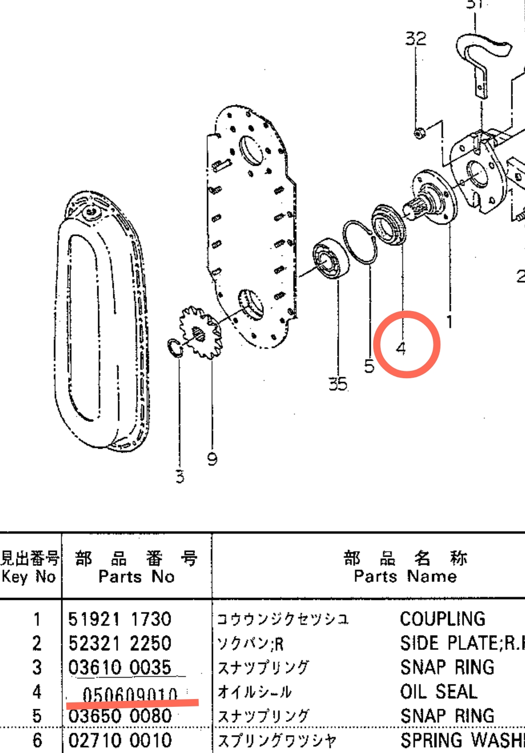

Всем доброго дня!Подскажите по сальнику на фрезу.Нижняя звёздочка.Какой должен быть.Ставлю обычный.Хватает на сезон.Может кассетный?.Нар.диаметр 80.Внутренний 56

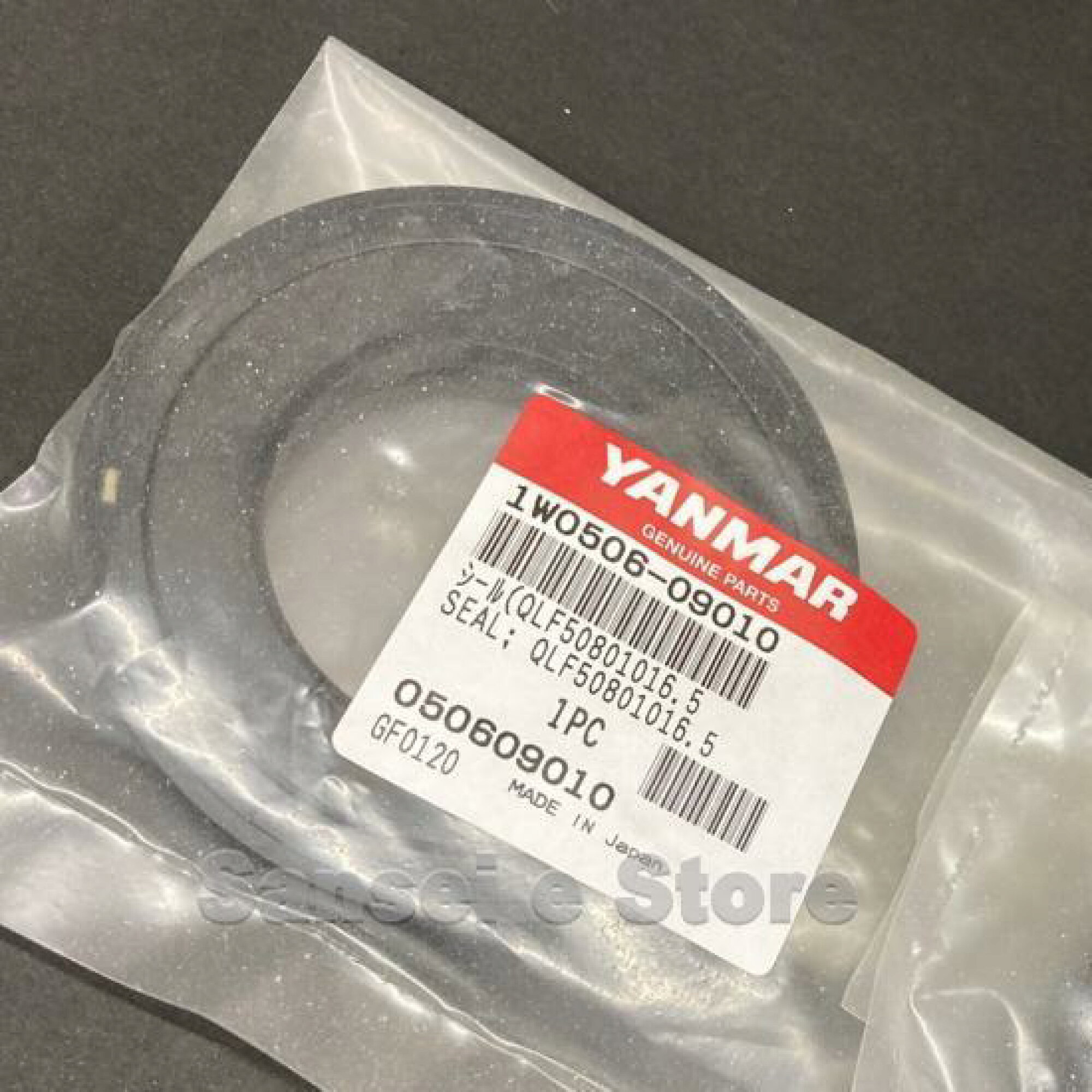

Mr.Grin пишет:
Спасибо,вот такой нашёл.По ходу он идентичный.
