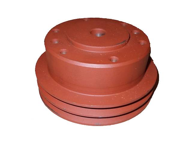

Освежу тему. Сегодня знакомому ставили крышный кондей и он меня по просил проконтролировать что и как . так как у него не было еще кондея ,на тракторе мтз-82 ставили крышный . И я как раз был случай заказал у них шкивок. уменьшенный на помпу . так как у меня стоит с бычка . вот 2800 руб.

Алексей 161 RUS пишет:
вот 2800 руб.
Эт простая ток 2х ручейная или еще меньше родной? На вид совсем маленькая.
: Юг Ростовской области
14.11.2013 - 14:12
: 20092
Алексей62 пишет:
Теска меньше родного . просто приложил не мерял сколько см. У меня с бычка совсем огромный стоит.6 и очень близко крыльчатка к радиатору +еще и крыльчатка на 8 лопастей гемор еще тот по менять ремни на помпе. Вот так пришлось идти в гараж
Алексей62 пишет:
Теска меньше родного . просто приложил не мерял сколько см. У меня с бычка совсем огромный стоит. и очень близко крыльчатка к радиатору +еще и крыльчатка на 8 лопастей гемор еще тот по менять ремни на помпе.
Где такой поискать?. Сколько диаметр у него получается?

Алексей62 пишет:
Так у установщиков кондеев есть. Или на поклон к токарю . По секрету у меня сын токарь. говорю выточи. он ты че па у меня станок чпу нужно инструмент прописывать программу писать. .я ему так на простом станке ручном выточи. а он мне так я на таком не умею. huh
thank_you Он чуть меньше родного получается, примерно такой же у меня самоточка получился, родной 133мм вроде, на бычке 150мм, такой же в комплекте с августом. У меня 128мм или 130 точно не помню получился.
Освежу тему. Сегодня знакомому ставили крышный кондей и он меня по просил проконтролировать что и как . так как у него не было еще кондея ,на тракторе мтз-82 ставили крышный . И я как раз был случай заказал у них шкивок. уменьшенный на помпу . так как у меня стоит с бычка . вот 2800 руб. [изображение]
Леш, привет, подскажи, а какой ручей идет на компрессор? Крайний, или что к вентилятору ? И профиль какой ? Я себе шкивы КВ - генератор- помпа переделываю, заодно на помпе так сказать заготовку сделать scratch_one-s_head

юрий 34rus пишет:
Юра привет ! вот так стоит который к вентилятору. профиль не знаю вот такой А кажется

Профиль 11*10 оба ручья. Профиль А тоже подходит (ширина одинаковая, высота меньше).

юрий 34rus пишет:
А на компрессор второй ручеек от двигателя интересно, а есть там возможность компрессор вперед на пару см. Двинуть ? Шкивы я делаю поликлиновые привода гены, помпы- а поликлин шире , соответственно ручеек на компрессор ( в проекте ) сдвинется
У нас (82,892,952) места нет, радиатор мешается. На 1025 - 2 ручья на помпу, 3й на компрессор . Компрессор сдвинут вперед. На кронштейне дистанционные втулки чуть по другому стоят. На сайте августа букварь есть, там наглядно показано.
