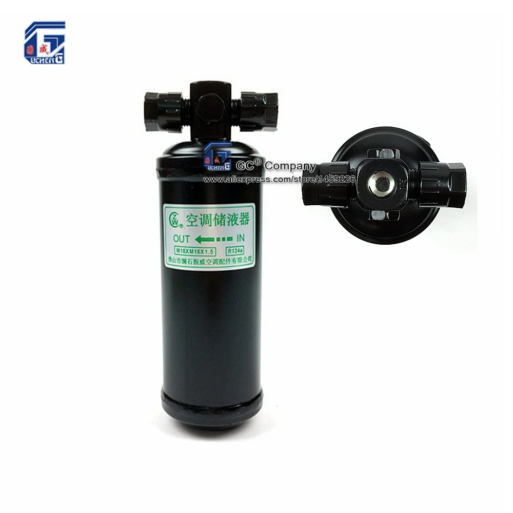

Ванёк здраствуйте ! Собрали и закачали кондей вроде дует нормально , но в окошке не видно пузырьков и когда выключается компрессор видно что окно полностью в жидкости и потихоньку стекает окошко становится пустым , а когда включается полностью заполняется жидкостью фильтр лежит . Это по идеи много фриона, но холодит не плохо что стравить до появления пузырьков или не надо как считаете.

Максим 20 14 пишет:
фильтр лежит
Я правильно понял, Вы такой фильтр на бок положили?

Да так , ток он так лежит с магазина.

Так он работает не правильно. У него от стекла трубка до самого дна идет. Вверху - газ, а снизу конденсируется и накапливается жидкость (ее в окошке то и видно).

Максим 20 14 пишет:
Получается все накрышники неправильно работают.
Повторю вопрос: у Вас ресивер-осушитель точь в точь как на картинке? Если да, то установлен он абсолютно не правильно!

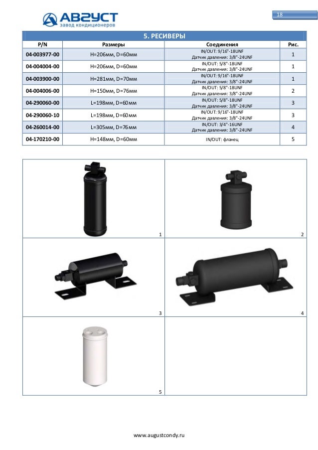

У августов "на крыше" стоит специальный осушитель горизонтального исполнения, рис.3 (к сожалению без окошка):

Вань привет ! Скажи на этом как у меня стоит осушитель
там какая стоит резьба . а то спрашивают продаваны .а я не знаю. и колечки какие нужны будут при замене?

Здорово Лёш.
На осушителях в основном используют 2 резьбы: 9/16"-18UNF (август по такой загоняется) и 5/8"-18UNF.
По фото определить сложно, но 99,9% что у тебя 5/8". Проверить можно следующим образом:
25,4*9/16=14,29 мм
25,4*5/8=15,88 мм
Штангелем померь где-нибудь торчащий "кусок" наружного диаметра резьбы - станет понятно.
По поводу колечек, просто говоришь под какой фитинг, должны понять продаваны. Если они слегка заторможенные - вот размеры:
диаметр резьбы - внутренний диаметр кольца - толщина
9/16" - 6,07 - 1,78
5/8" - 7,65 - 1,78
