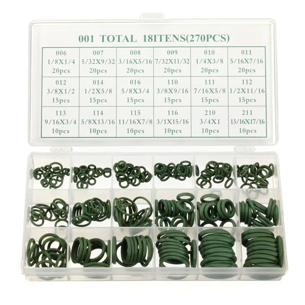

Иван привет, звоню второй раз тебе . а мне абонент ,не абонент. сегодня хотел колечки купить на осушитель
. у меня спрашивают какие .а я то и не знаю так как не разобрал фильтер осушитель. Говорю 3/8 .а они ХЗ . розмер давай .
: Саратовская обл.
04.12.2011 - 09:28
: 5256
Алексей 161 RUS пишет:
wink
5/8 у тебя скорее всего. Если ключ на гайке на 19 - то сто пудов 5/8.
wanek пишет:
диаметр резьбы - внутренний диаметр кольца - толщина
9/16" - 6,07 - 1,78
5/8" - 7,65 - 1,78
