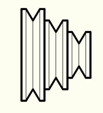

"lisa_alisia" пишет:
Долго я пыталась понять что вы написали. Для меня это круче чем полет в космос
На двигателе должна быть вот такая деталь, это шкив на который надевается приводной ремень.
Переставляя его в разные канавки меняем скорость движения. А если там только одна канавка а не три как на чертеже, то изменить ничего нельзя.

lisa_alisia пишет:
Я снова к вам с проблемой. Не можем установить косилку. Не совпадают ручьи на косилке и мотоблоке.
Вот попыталась сфоткать что именно у нас не получается.
Извините я тут на расстоянии помочь не смогу (надо хорошо видеть механику вашего мотоблока) у меня мотоблок другой НЕВА МБ 2 Т.
Это посоветуют те у кого такой же мотоблок.

Андрей6319 пишет:
Спасибо Андрей с рисунками.
