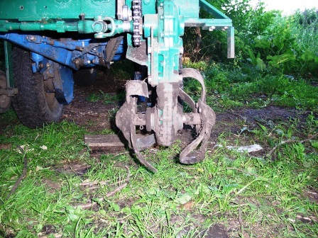

Боюсь что если картошка уже в полном соку,фрезами не повредить молодые клубни в земле. Просто была идея купить по одной фрезе и попробовать между гряд,раньше никогда не практиковал такой метод.
Я поставил ножи вот так
Это правда не на мб, но попробуйте может и на мб такое пойдет.
Вообще к кроту были другие ножи для прополки, они и назывались полольники. Немного другой конфигурации, немного уже и собираются на фрезу "против шерсти"( не снизу, как ножи для фрезеровки а сверху).
Второй вариант - ножи собрать как положено, но под те которые смотрят наружу подложить какие нибудь проставки чтоб они стали ближе к редуктору.
Это если при стандартной установке получится широковато.
К стати можно попробовать и ножи собрать как эти полольники, в глубь лезть не будут из-за того что угол атаки отрицательный. Короче пробовать надо smile3

А, что это у Вас за агрегат такой...??? fotku

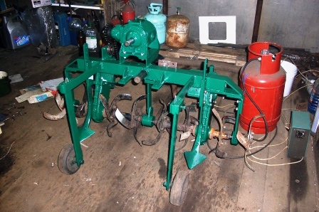

"Иван Василич" пишет:
Иван Василич, озадачили Вы меня своим вопросом не на шутку. Пересмотрел все фотки и знаете... оказалось что только одна общего вида и то не с тем с чем надо, надо в выходные исправить енто дело а то пони может и обидеться на меня smile3
Ну а это
то фрагмент чего на фото выше. Спаренная фреза от мк, собственно под нее и делался мт.
