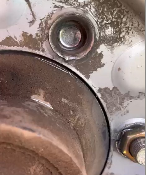

На данном фото перегруз не причем. Здесь причина в гайках крепления колеса. Гайки должны стоять с конусом.

Вот так же разбивало и откручивалось задние колесо на оборотке, поменяли диск и гайки и проблему как отшептало. На грузки там нет не какой только когда плуг переворачиваешь и в транспорте.
Там был перегруз. Была зафиксирована езда на повышенных скоростях по ямам и канавам (По обочине). Были ударные нагрузки. На левом колесе, которое ехало по асфальту, всё было хорошо.
Не в этом дело. Показано, где шпильки и всё остальное рвет в первую очередь.
Слава богу. Наконец то пришли к согласию. Ступицу не меняли. Поменяли диск и гайки.
В нашем случае ещё и болты пришлось менять. Не потому что гайка без конуса. Есть там на гайках конус. А потому что резьбу посрывало к чертям.
К к какому согласию, что одни признали косяки, а вы нет, а результат один был? Одни поменяли по гарантии, а вы как обычно в штыки не наш косяк, не правильная эксплуатация.
