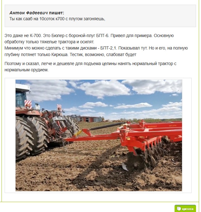

KambulovDmitry пишет:
А как классно. даже кадры из нашего фильма используете в беседе с подписчиками. Ничего больше про эту борону рассказать не хотите?
Тоесть когда мы пытались Вашу борону запустить, которая вообще не работает, с кучей конструктивных ошибок, вы тут сидели на форумах и хвастались какую крутую борону изобрели))))
Позорники [изображение]
То есть дилер снял видео, о том, что борона не рабочая...
А Аринин, используя кадры из того видео, рассказывал нам об обратном...??? shok shok shok
Аринин, а чё... Так можно было...? shok shok shok
Как говорят в таких случаях - ЯУШОКЕ...
