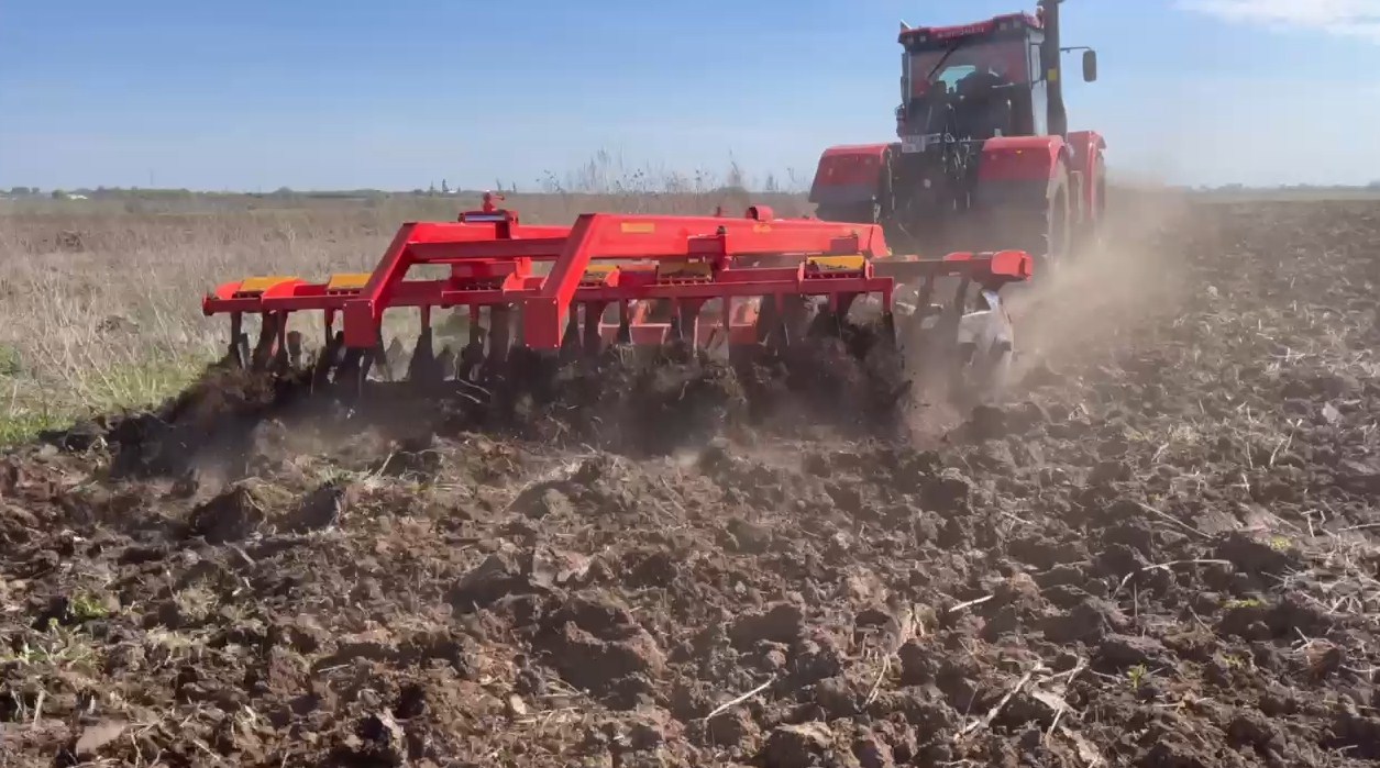

Как батарейные могут вообще соревноваться с дискаторами, если они имеют только один угол атаки относительно обрабатываемой плоскости поля? Там же ни подреза, ни оборачивания, ни крошения толком нет???
Угол атаки регулируется обязательно. В данном случае перестановкой винтов в отверстиях. Всё там есть, и подрез, и оборачивание, и крошение, и прикатывание.

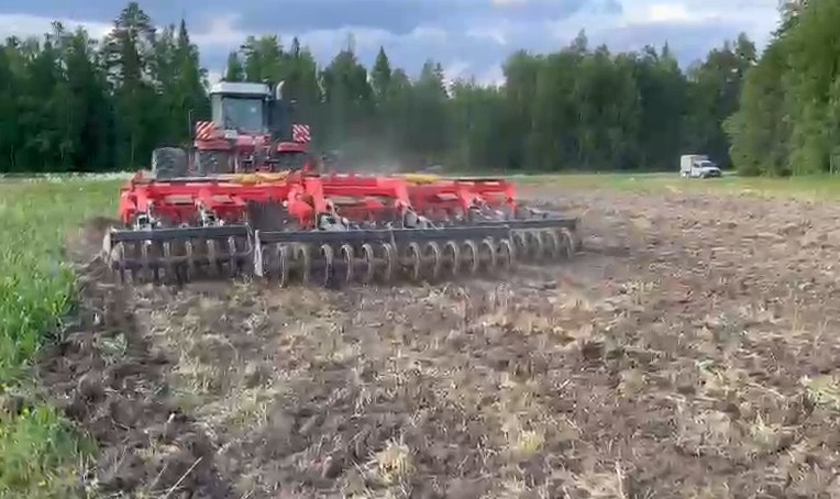

Это Борона-плуг БПТ-6. С катками. работает на глубину 15...25 см. хорошая замена лемешному плугу.

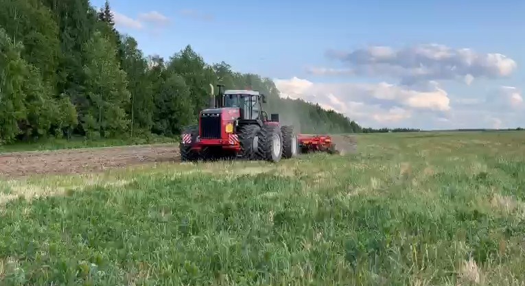

А это Борона-плуг БПТ-4. Купили без катков. Для осенней вспашки катки без надобности. И тоже работой довольны.

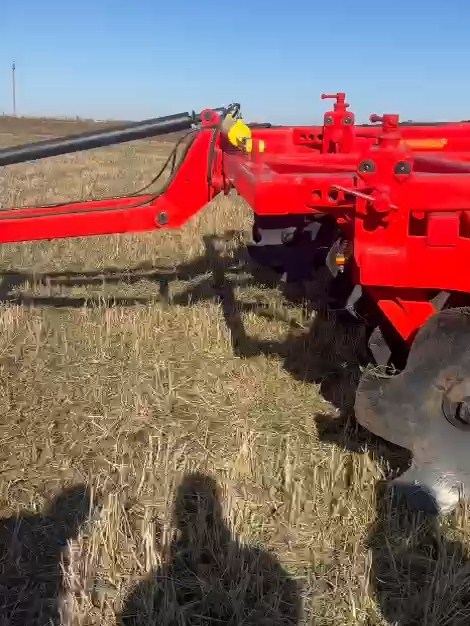

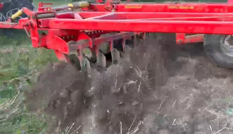

russian427 пишет:
Самая маленькая, из тех что нашел, шириной 8 метров. А мне бы надо в два раза меньше. Получается что альтернативы бдт и нет.
Непонятно что вам надо. Какая глубина обработки? Для чего?
Вот БДТС-5 глубина обработки до 18 см. Складывается в 2,5м. Есть и на 4 м и на 5 м и на 6 м.
Тут угол атаки регулируется перестановкой вертикальных пальцев. Этот вариант без катков.
Но в данное время работаю, чтобы были с катками. Минимум гидравлики. Проще и дешевле. И со складыванием в 2,5 м
За фото прошу прощения. Это не реклама, где выбирают и фон поля, и ракус красивый, и девушку в кадре.
Что нам присылают, то и имеем..

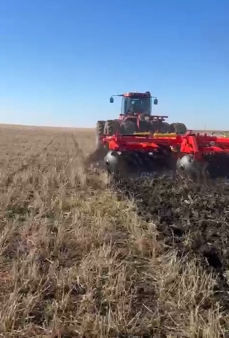

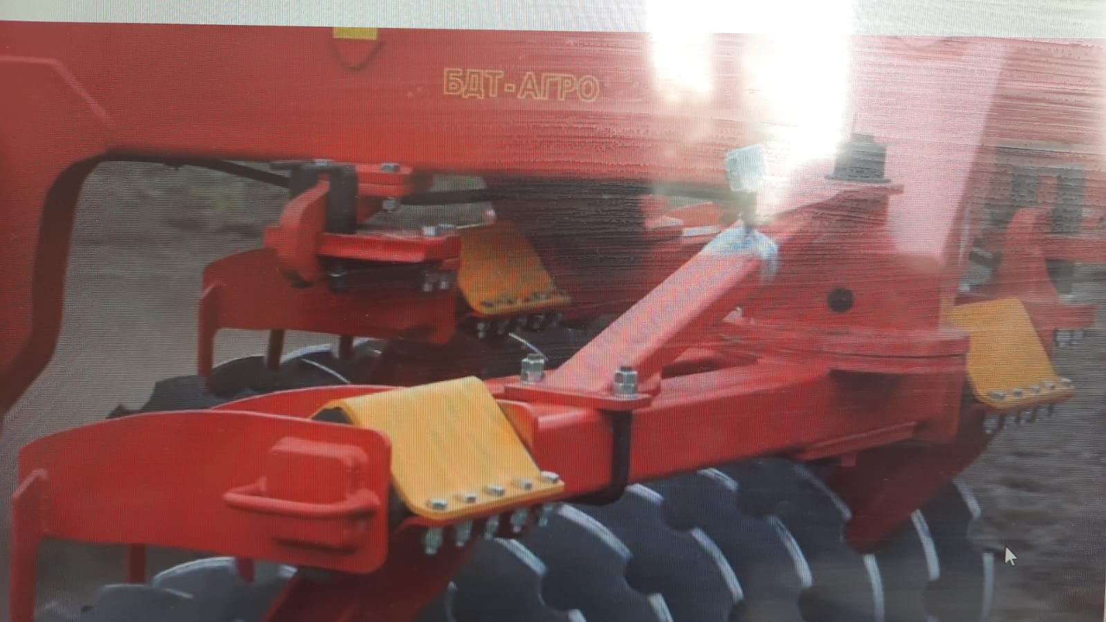

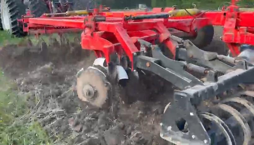

Чтобы не подумали чего дурного. Это другой трактор, другая Борона-плуг БПТ-6. Совершенно в другом месте и у другого хозяина.

Николай Аринин пишет:
Что то не видно не на одной фотки, что агрегаты работают, все диски в краске не обтертые, рама не в пыли, хотя это как раз арининский вариант, не работает значит на гарантии.
