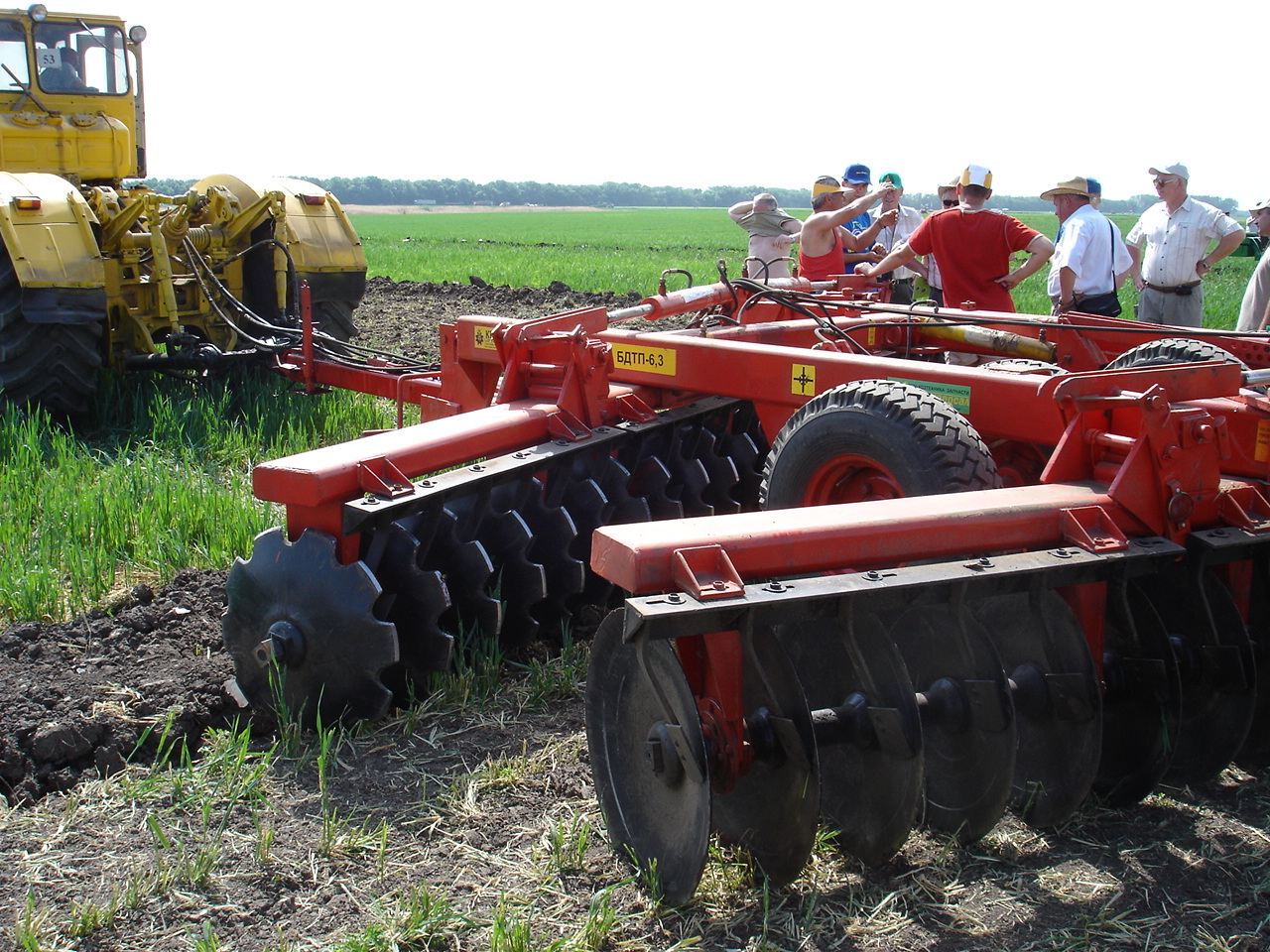

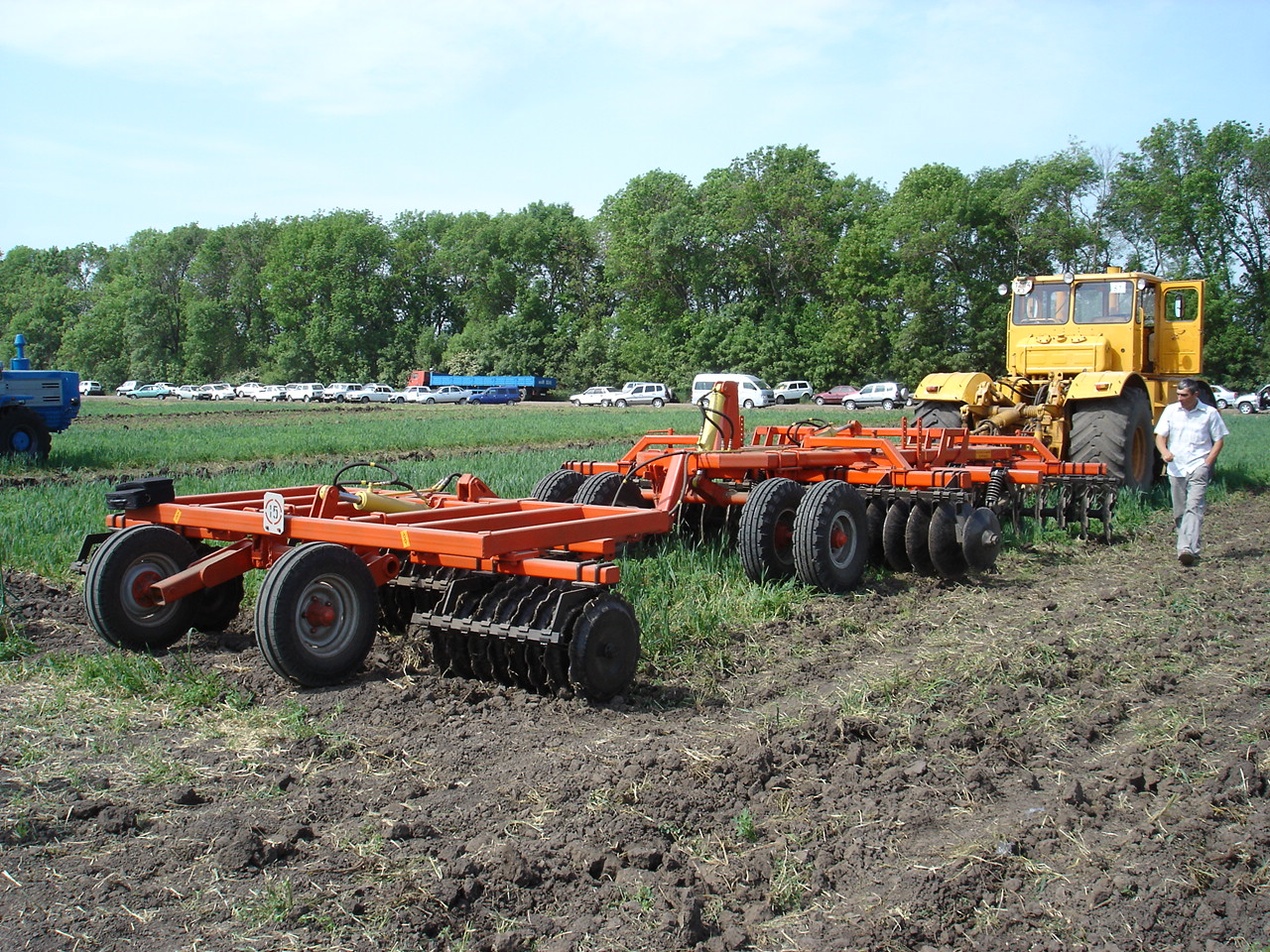

Кто-то выдумывает какую-то чушь. Почему я должен эту чушь объяснять?! Спрашивайте у того, кто эту чушь несет.
Была Не реклама! Не продажа!

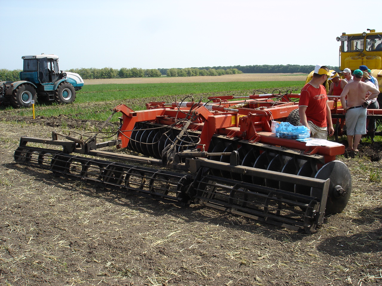

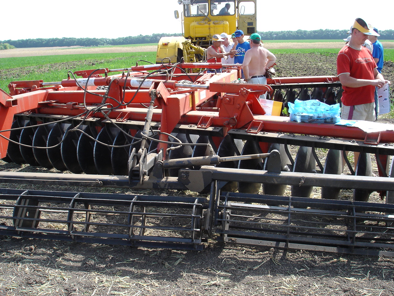

Чел попросил информацию по батарейным боронам. Выложил, что было под рукой. Ну нету у меня минских.
Вот старые фото 20-летней давности, перед показом в поле. Выставка не в Москве. Выставка 2007г в Усть-Лабинске. К сожалению как они проехали, не сохранилось.
Как видим были уже тогда даже с катками. Конструкция на мой взгляд излишне навороченная. Может потому и не прижилось.
А Дискаторы в то время только-только набирали силу и популярность.
