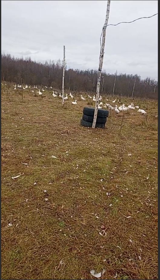

Lyca пишет:
пропахать борозду и его туда уложить в пнд трубе. Как потом пахать то там чтоб не задевать провод этот
потом там не получится пахать ибо будет лежать кабель, а так очень подозрительная затея, ну максимум 30 см получится заглубить на т 40 с одним корпусом все это предел, а если там целина и того меньше.....
если хочется углублять по уму, как укладывают капельку, там идет чизельная лапка и за ней укладывается трубка на глубину 40-50 см, по такой технологии пвполне возможно можно и кабель заложить,но там техника нужна соответствующая, т 40 для этого не годится, лучше за деньги плуга купить узкий ковш и копать спокойно им, это самое правильное решение, тем более я как понимаю планируется вспашка в дальнейшем или другие виды обработки почвы..

На какое расстояние нужно провод тянуть? Укладка провода в землю на 30-40см сомнительная идея, через год-два забудешь про него и перепишешь и будет Бах, или поедешь и застрянешь на этом месте, лучше делать воздушку, видно и в обслуживание проще. Можно попросить электриков, они приедут старые опоры поставят и провод кинут, все дешевле будет.

Антон Фадеевич пишет:
ну тут бюджет конечно выйдет не гуманный однозначно, можно и своими силами пасынки закопать и к ним деревянные опоры привязать проволокой как в старину было сделано, но нужен ямобур...

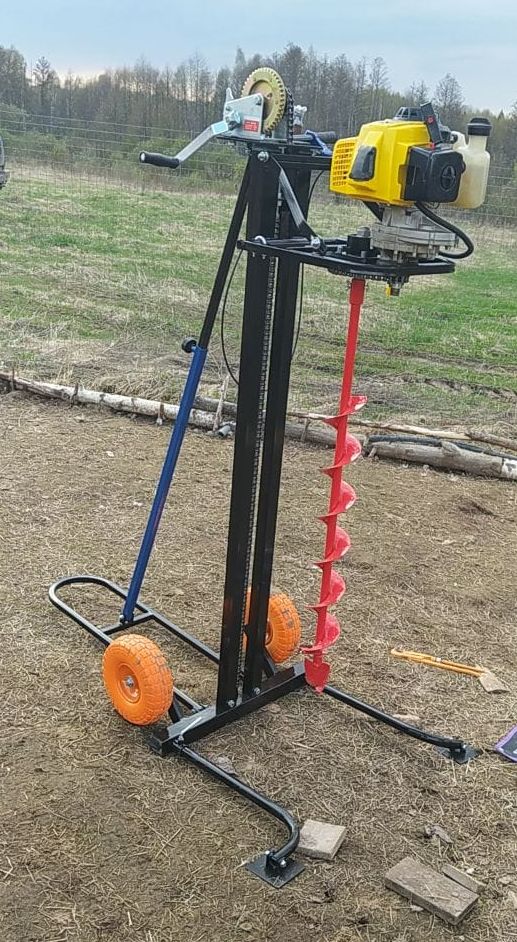

Strannik_01 пишет:
ямобур у меня есть. Я огромное количество столбов у себя вбурил. И импровизированный лэп сделал на пастбище. И само пастбище. Бур на колесах и с лебедкой. С редуктором чтоб 50-60 оборотов было в минуту. Для двух операторов, но так как с упороами ,колесами и лебедкой то одному можно все делать. Ну а березы тут растут и осины

Lyca пишет:
раз оборудование есть, опыт есть, зачем велик то изобретать??

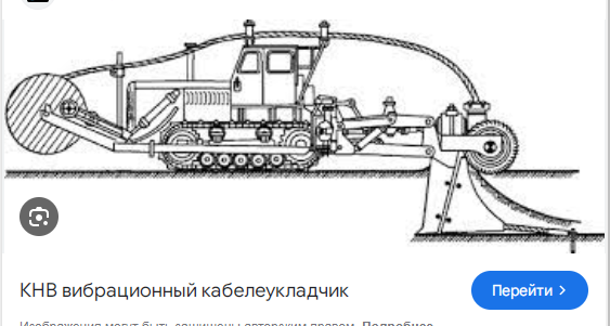

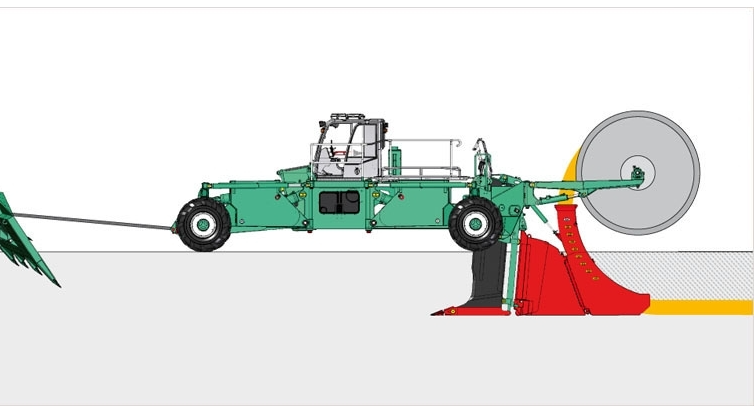

cccv13 пишет:
"Кабелеукладчик" забейте в поиске, выведет кучу инфы по модификациям. Основной принцип такой:
ну вот и картинки вам для наглядности, наймите людей он ивам сделают в конце то концов, но это не дешевое удовольствие если разобраться...
