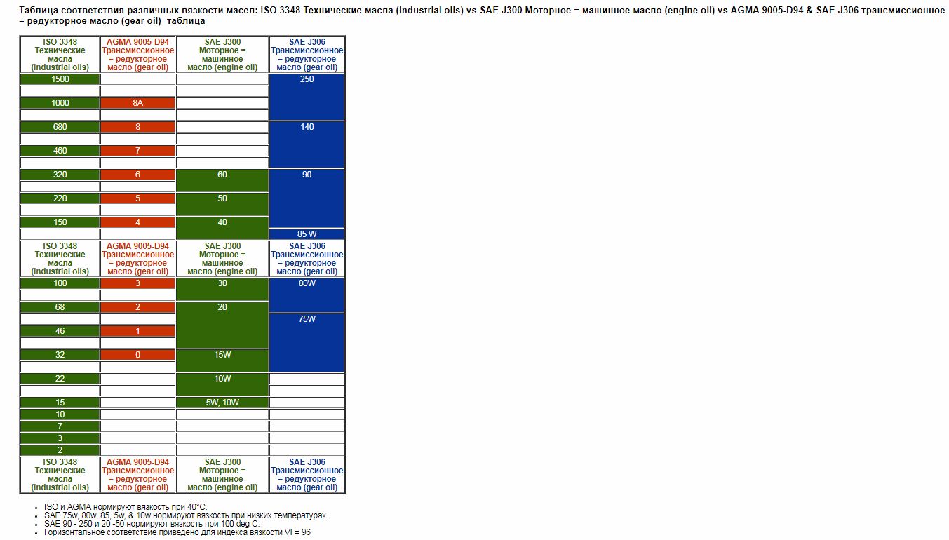

А 10w30 у utto и 80w90 для моста или фрезы, это одно и то-же?
27.02.2014 - 09:25
: 2259
FZX пишет:
Практически да. Это просто разные системы классификации, а по вязкостным характеристикам схожи.

Я привёл цифры из одной классификации. И если это масло внимательно сравнить, оно действительно разное, по вязкости как минимум.
27.02.2014 - 09:25
: 2259
FZX пишет:
Нет. Это из разных.
Для более точных соответствий можете изучить этот вопрос более детально.

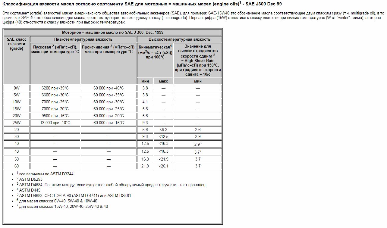

Да вроде бы как оба масла по sae j306 классифицируются. Они просто разные по вязкости и назначению. Зачем лить масло для трансмиссии и гидравлики в только трансмиссию? Да ещё и жидкое?
Повторюсь, без всяких там характеристик утро и трансмиссиогка разные по вязкости настолько, что это можно визуально проверить.
27.02.2014 - 09:25
: 2259
Я ориентируюсь на это.

cccv13 пишет:
Я не смог понять, как эти таблицы использовать для сравнения двух масел, которые мы рассматриваем.
Зато привёл пример выше, как их можно сравнить по одному стандарту, у них просто разная вязкость.
Ну повторюсь. Они разные просто визуально. Зачем лить в мост или фрезу масло для гидравлики и трансмиссии, когда это только трансмиссия? И производитель пишет лить трансмиссию, по крайней мере на моём тракторе.
