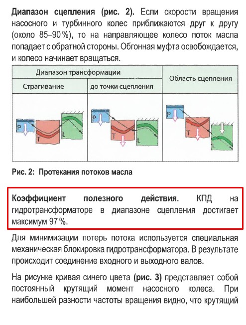

Нашел про КПД современных гидротрансформаторов.
Согласитесь, 0,97 весьма неплохо в сравнении с зубчатой 0,95-0,98. Думается, что говорить про низкий кпд гидравлики тоже некорректно.
Осталось найти про современные ГСТ.

MaximusF пишет:
А что его было искать?
Первый же ответ в поисковике пишет это значение..(хоть некоторые его и называют древним и старинным).... Так сто пока ничего нового.
Так тебе книжки подавай, а не поисковик laugh
Определись уже чему веришь )
Тогда почему же тут называют кпд гидравлической передачи ниже механической, когда они примерно равны?

MaximusF пишет:
Так тебе книжки подавай, а не поисковик [изображение]
Так и в книжках это написано...
И всё остальное, о чем было сказано...
Почему то пишут что кпд механической трансмиссии выше, чем гидравлической...
И лишь Игорек этому не верит. Ну и похоже что вы присоединяетесь с Лугачевым...
Могу повторить, вы спорите не с нами, а с литературой, которую бывает пишет не один человек, а множество. Причем не на выдуманных из головы цифрах, а явно подтвержденных исследованиях, опытах и расчетах.....

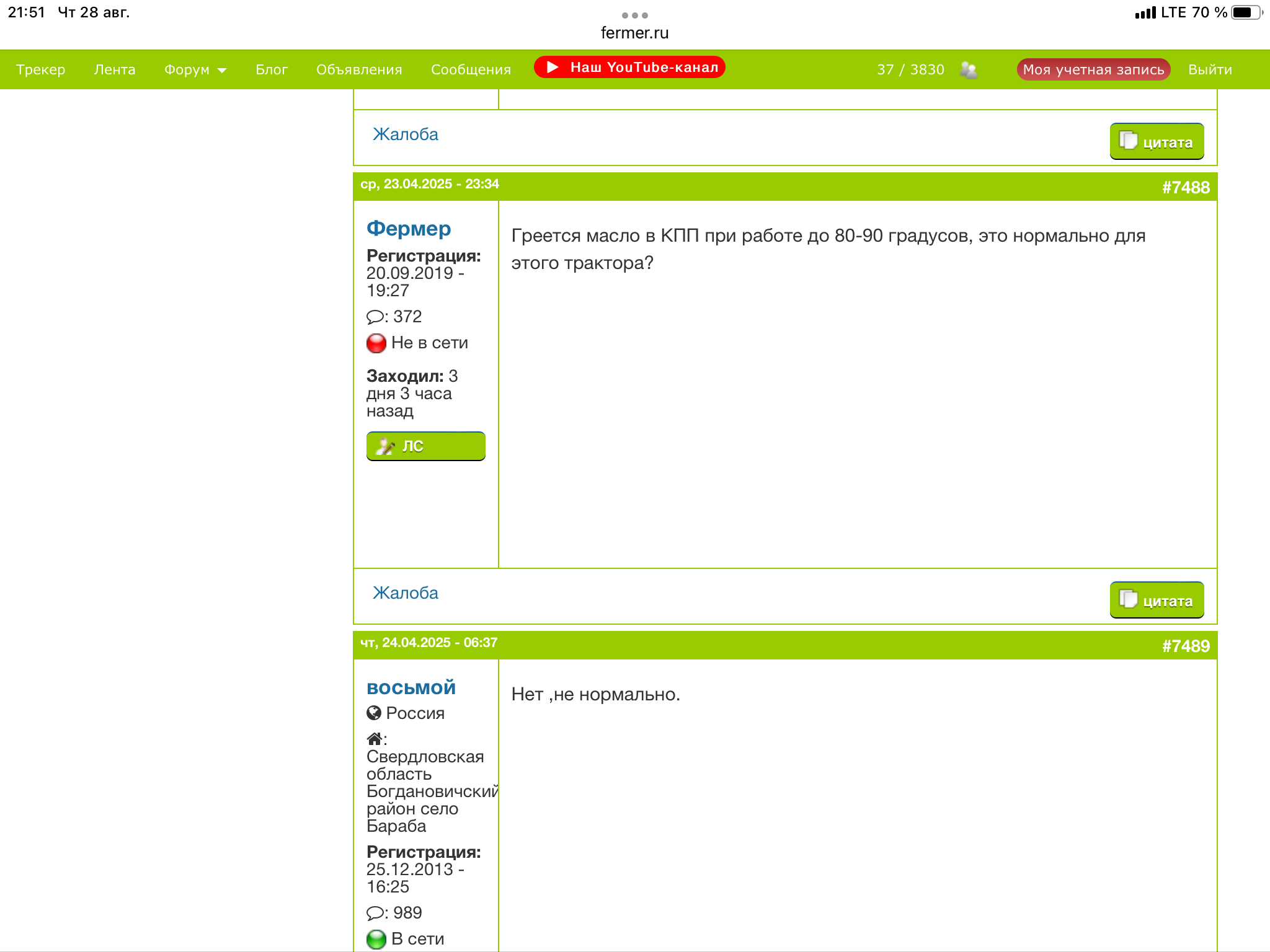

Но можно прокатится на МТЗ 80-й серии на 9-й передаче, замерить часовой расход топлива... Замерить температуру КПП... И прикинуть, на сколько книжка соответсвует реальности.
Я замерял.
Расход топлива - порядка 5 литров в час.
Температура КПП... может нагреваться до 60 градусов, в зависимости от температуру наружного воздуха.
А что такое КПД-0,95... Это с каждых 100 грамм сожженого топлива, 5 грамм уходит на нагрев.
С литра - это 50 грамм... А с 5 литров - 250 грамм в час...
На 9-й МТЗ едет более 30 км/час. А мой 892.2 - более 40 (41 км/час)
Обдув КПП и заднего моста - вполне нормальный.
Но КПП - греется!
250 грамм соляры в час - не смогут поддерживать температуру в 60 градусов всей трансмиссии МТЗ. Но в заднем мосту, ладно... там чуть ниже температура.
Кроме зацепления шестерёнок - есть более существенные факторы в КПП, которые в совокупности, греют масло сильнее зацепления шестерёнок!
Конечно же, Александр-37 и Женёк-42, в нужный момент - стали подслеповатыми... И не заметили эти факторы. Промолчали про них...
А может и вовсе не знают про них... После нынешних дискуссий, я сильнее, к этому варианту склоняюсь.
Александр-37, Евгений-42 - что же за факторы имеются в механической КПП, которые в совокупности - будут греть масло гораздо сильнее, чем зацепление пары шестерёнок...
Начинайте с того, что в трансмиссии МТЗ, в постоянном зацепе - не одна пара шестерен.
Что еще дает нагрев масла КПП, сопоставимый с шестернями?

Но когда трактор стоит, после поездки (с заведёным двигателем) - КПП остывает.
Думайте дальше...
Что греет КПП, кроме шестерён.
Но кстати... если двигатель греет трансмиссию - с чем нельзя не согласиться.
То прикрученные задние диски колёс - охлаждают трансмиссию таким же образом - через полуоси и ступицы...
Согласен...? wink
