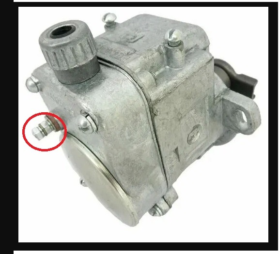

сегодня запускал трактор. Уже получается регулярно. Но почему то током ударило от крантика-декомпрессора. И еще был момент почему то на кнопку на магнето когда нажал - он не заглох. Но я скинул провод со свечи. До другого не додумался. Наверное крантик надо было от бака закрыть, он бы сам и заглох.

Lyca пишет:
возможно ваш бронепровод пробивает на это "крантик" по этому и ударило током.
а вообще его стоило бы заменить и не открывать этот кран на рабочем пускаче, на худой конец закрыть вторую заслонку и он заглохнет сам раз кнопка не работает, и ее стоило бы обслужить, на худой конец поставить кнопку от сигнала, на массу и на магнето есть соответствующий вывод, чтобы не лазить руками и не щупать родную кнопку, а нажать на выведенную в удобное место кнопку.

Lyca пишет:
так кнопка магнето всегда работала. Закрытие заслонки что то не дало эффекта. А крантик разве не надо открывать после того как двигатель завелся?
не знаю как на юмз с кнопкой, на мтз она стоит внутри и ее тяжело нащупать, по этому заслонку одну и вторую которая тягой обгонной в движение приводится 100% глушит.
что касаемо "крантика" я вот к примеру его трогаю и открываю в случае если понимаю что в камеру сгорания попало много топлива для продувки так сказать, в рабочем режиме открыл кран подачи топлива, нажал на карбюраторе на кнопку диафрагменной камеры, дождался появления капелек бензина, включаю бендикс, запускаю пускач, после его пуска плавно запускаю дизель, нажатием на кнопку глушу пускач все...

Strannik_01 пишет:
На ЮМЗ как раз наоборот кнопка с лицевой стороны, ее глазами видно.

Alecs82 пишет:
Strannik_01 пишет:
ну тогда сам бог велел ее нажимать, почистить контакт возможно плохой по этому и не глушится
