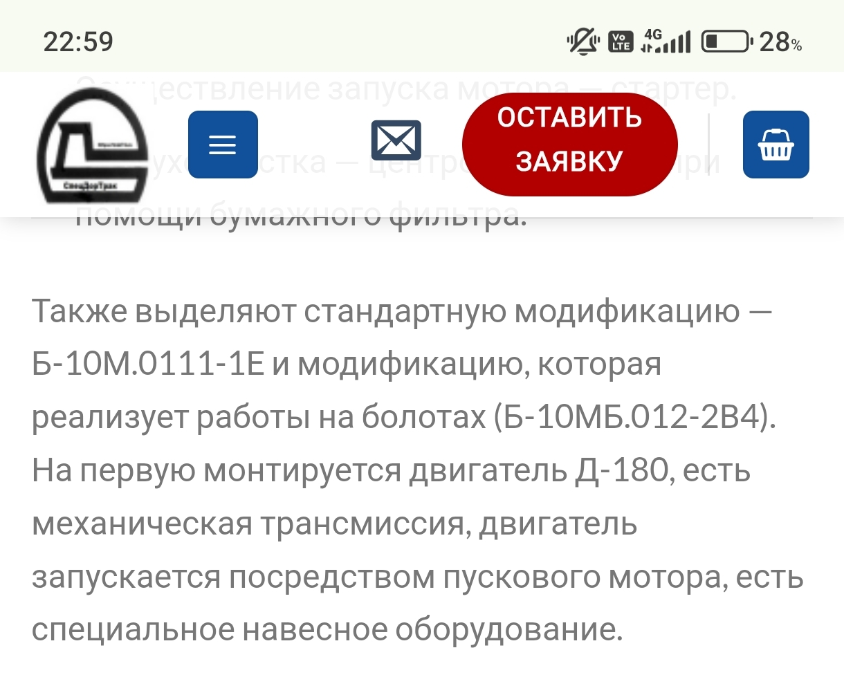

Нет не с ямз, а д 180, там пускач стоит в кабине люк открываешь двумя барашками, там рычаги управления пускачом, пускается стартером и уже дизель запускается пускачом..
: воронеж
06.10.2013 - 10:08
: 5289
там: на д-180...помнится и декомпрессор имеется.
: Самара
16.06.2021 - 14:27
: 1994
генакл1 пишет:
Возможно, помню на севере когда работал в -50 его запускали с подогревом , тяжко, но запускался пускачом замечу, а если бы там был стартер, то замёрз бы этот добряк и ждал бы весны
