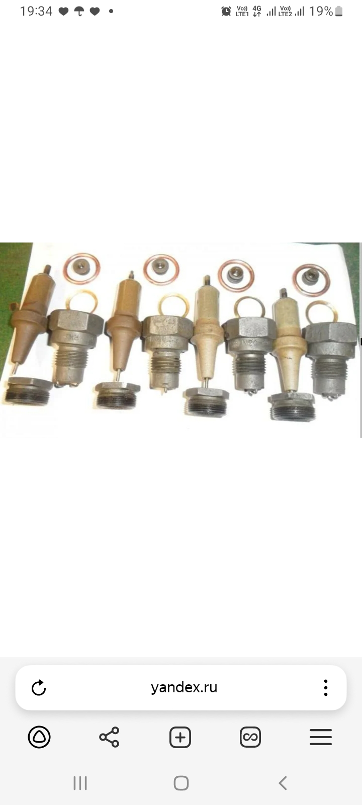

от деда такие свечи новые достались он в свое время у военных шофером работал на бензиновом урале, спустя годы нашли в сарае эти свечи и закручивали их уже в мотоцикл урал laugh причем их было 2 вида длинная примерно как сигара, а другая ровно в половину короче, внутрь как помнится керамические цилиндры вставлялись...
их кстати вот на озоне продают
https://www.ozon.ru/product/svecha-zazhiganiya-uaz-ud-15-ud-25-mototsikl...
https://ozon.ru/t/j9TU5HZ

Это свечи предназначены для экранированной системы зажигания.
: Самара
16.06.2021 - 14:27
: 2018
да, речь не про них?

Strannik_01 пишет:

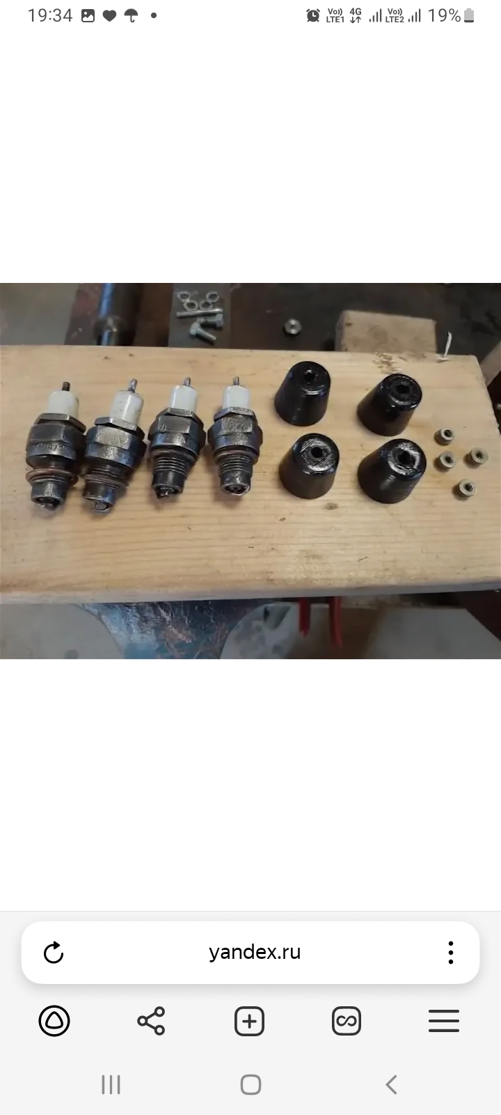

Мне от деда вот такие достались
А на фотках выше это что бы под водой ездить)))
