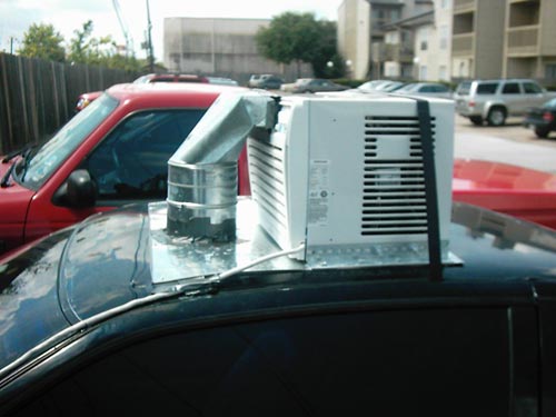

Отмечусь.Я думаю на комбайны оконные кандёры ставить,только упаковать в ящик и фильтр ставить что бы конденсатор пылью не забивало.

В начале темы кажется уже было обсуждение. и я сам проежал и видел стоит на Ниве -ск-5 оконный не большой кондей. только я думаю Будет его забивать.
к
гр только если на кабину вот так .

У меня на енисее он станет справа от кабины на бункере.Вход воздуха на испаритель возьму из кабины через фильтр,а под забор воздуха на охлаждение конденсатора сделаю коробку и поставлю большой фильтр,и под всю эту хрень поставлю поддон с нержавейки для сбора и отвода конденсата.Думаю что получится.

я видел на ниве стоял оконный слев а внизу кабины кто живёт около больщих городов там на разборках можно купить автомобильный б\у задаром
