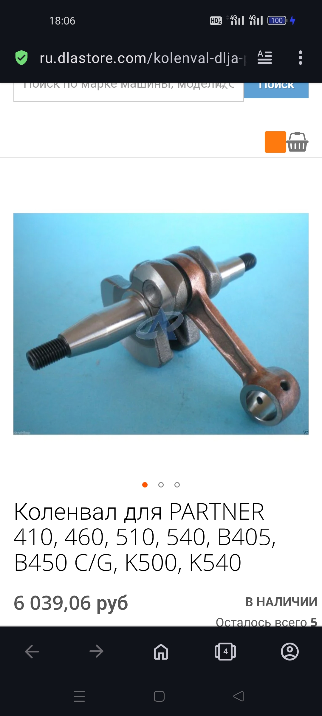

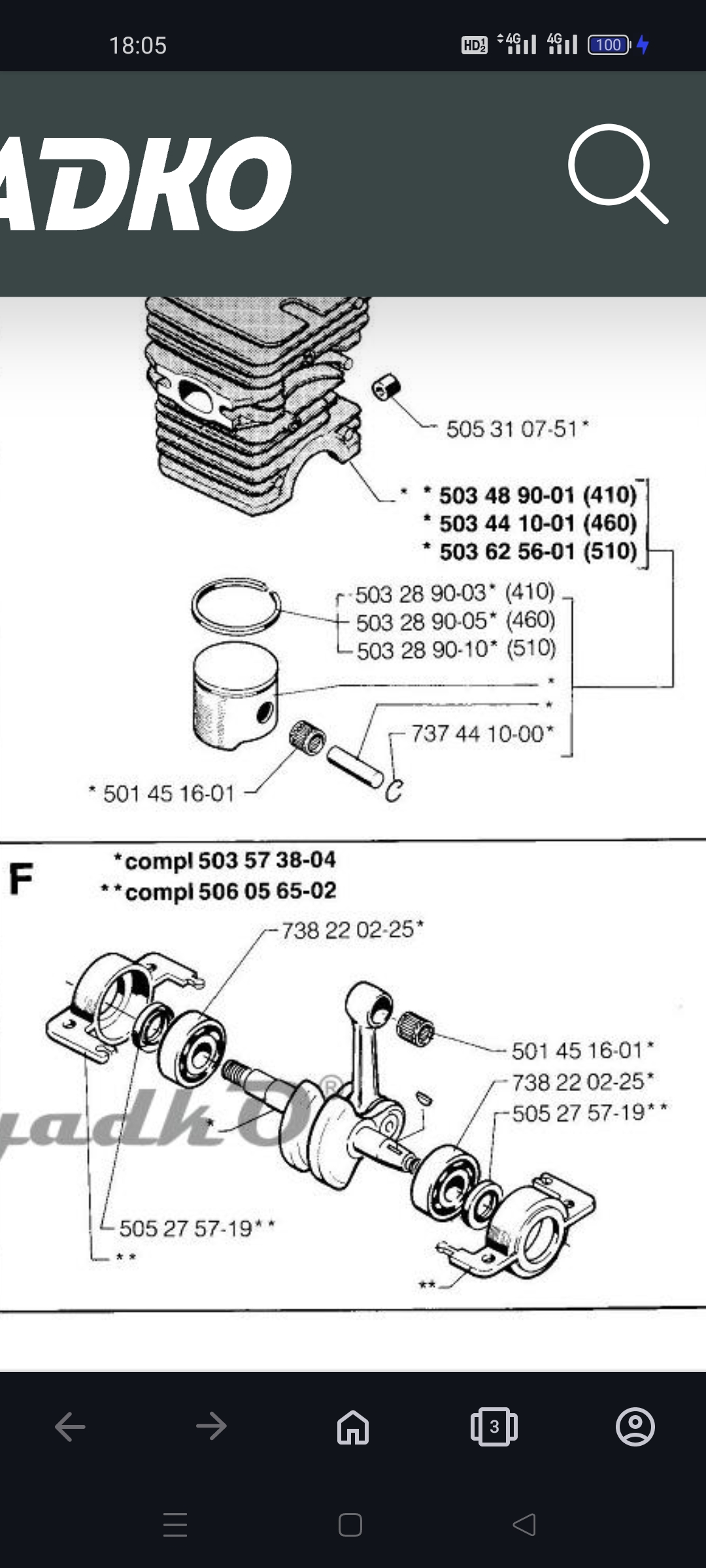

По деталировке отличаются цпг, коленвал похоже одинаковый.

Да фиг их знает ,можно им верить или нет?

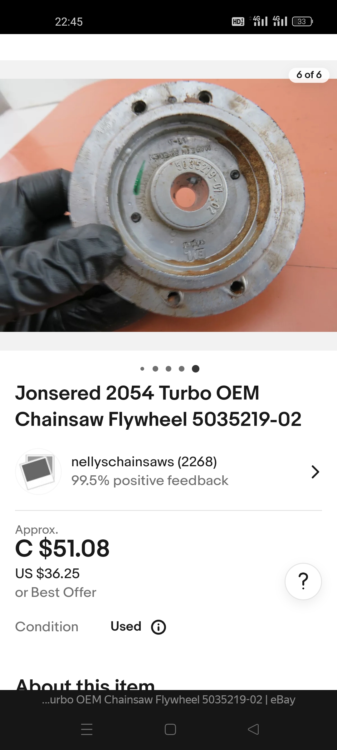

Понятно,джоны у нас тоже редкость,,есть в тырнете 2055...но здесь 54..
А мне непилить ,мне просто чтоб пилу дособрать..
Китайцы мне и даром ненужны,для работы...
Уж лучше тайгой пилить)))

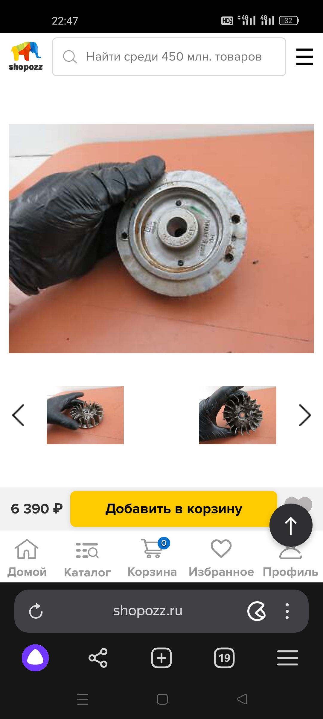

С такими ценами ,пусть сами покупают..
А я подожду ,может ушатаный на Авито появится,
5000 есть но вид неочень и за 8500..
Но мне желательно 540,тысяч за пять....
Надо маховик,,как на фото и две катушки зажигания,и храповик пластмассовый ,чтоб обе дособирать..
И 540,и 5000.

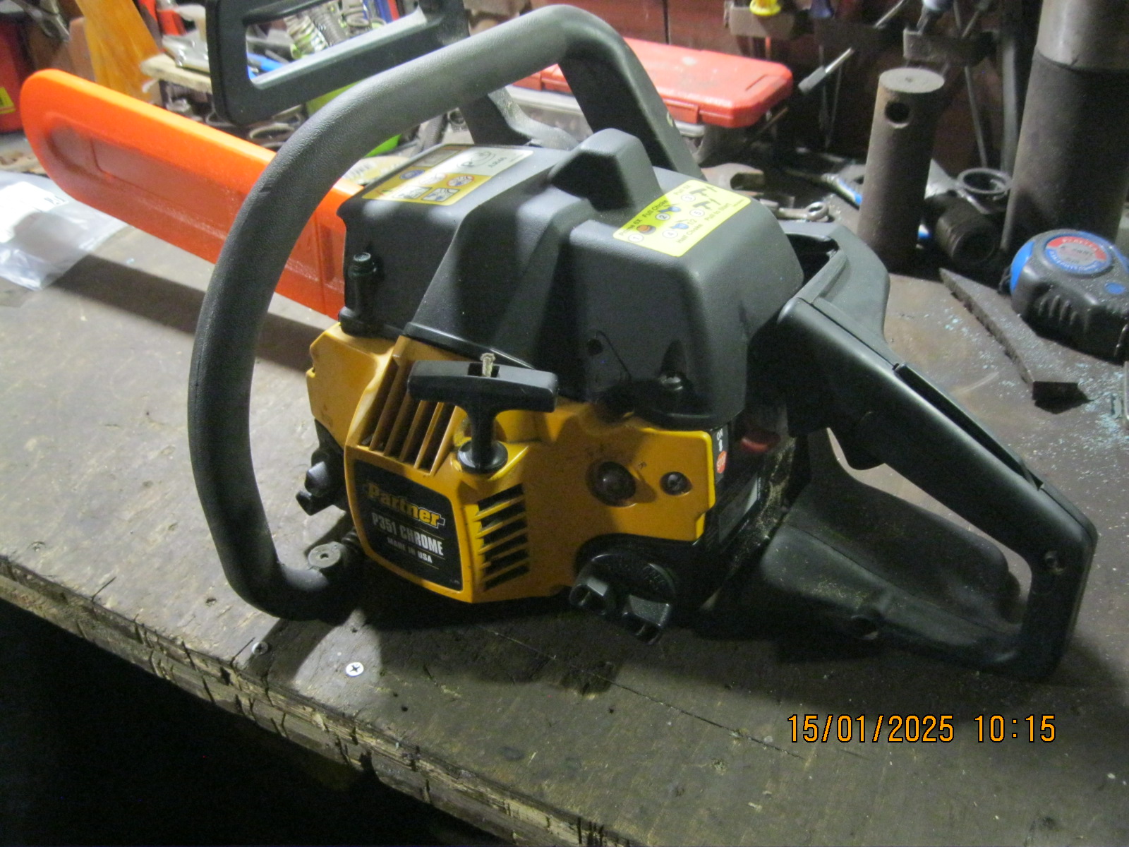

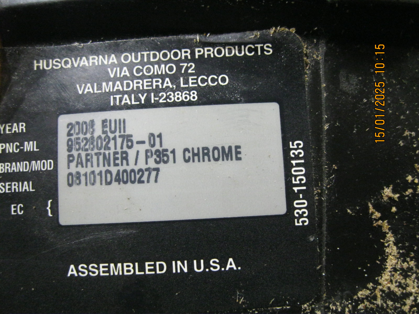

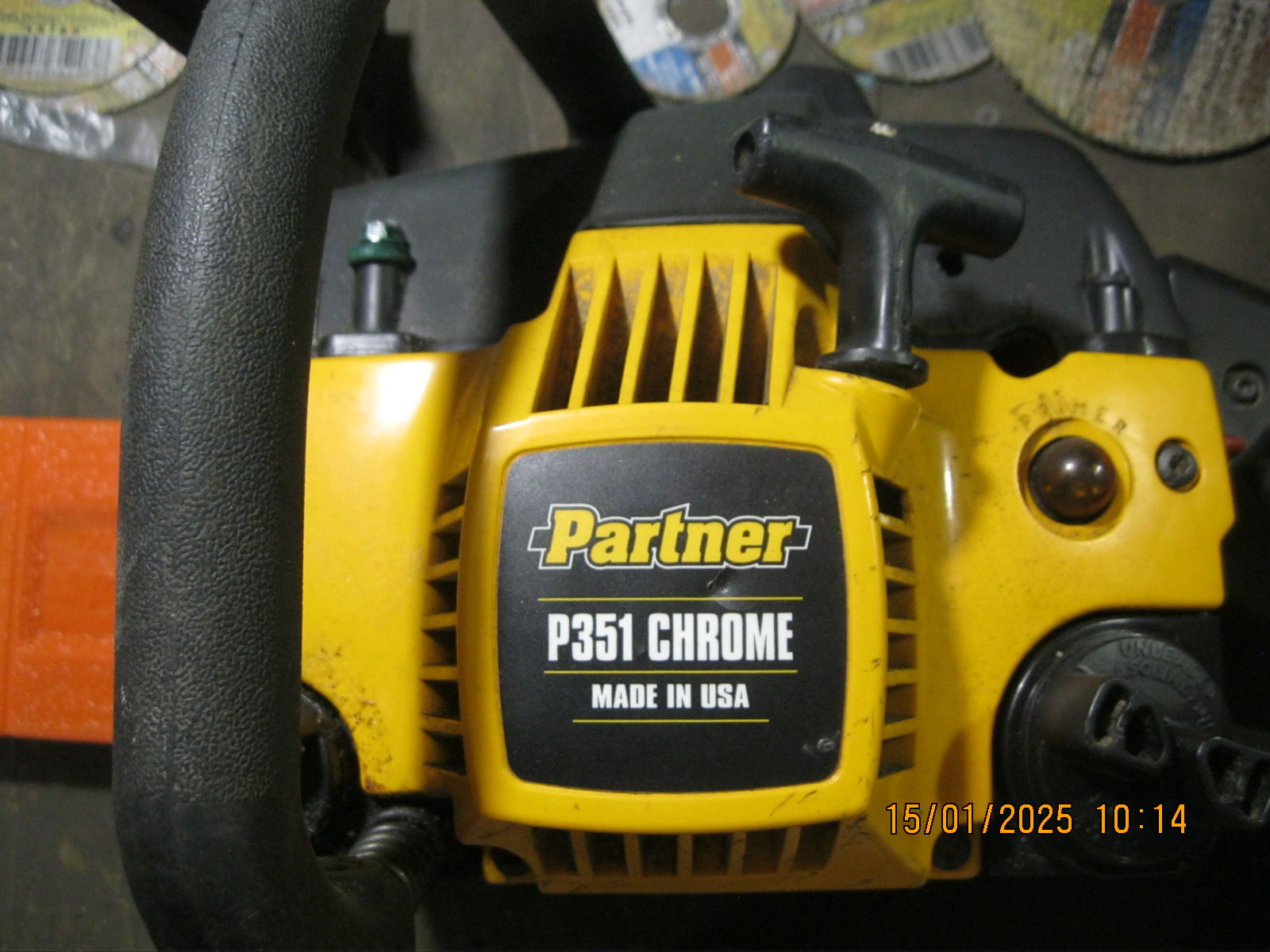

У меня пилка Партнёр 351 ХТ хром. Ей уже более 16 лет. Покупал чисто для бытовых нужд, попилить какой то хлам, т.к. частный дом в деревне. Прошлым летом появилась надобность попилить дрова. Ездил несколько раз в лес, пилил всякий бурелом. В последний раз пила захандрила и прямо в лесу пришлось разбирать карбюратор. Помыть и нормально продуть было нечем, но пила более менее заработала и кое как допилил телегу. Уже дома разобрал, снял карбюратор, нормально промыл и продул, заменил диафрагмы, отрегулировал. Мелкая сетка была забита чем то типа опилок ! Всё таки воздушный фильтр на пиле не очень то удачный, думаю что под него всё равно просачивается мелкая древесная пыль ! Более ничего не менял, пила отлично заводится и пилит ! Но разбирал первый раз за 16 лет ! Неудобно сделан тросик газа, приходится повыделыватся что бы его собрать на место. smile3

Подумайте-как опилки попадут под мембрану? Только с топливом. Через воздушный фильтр в "поплавковую" Камеру опилки не смогут попасть.

Ну да. smile3 Скорее всего с топливом. Я не очень заморачиваюсь с дополнительной фильтрацией, развёл смесь в канистре, залил в бензобак и всё. Хотя в косилку Олео-Мак точно так же заливаю и хоть бы что ! А лет ей столько же сколько и пиле. Может в бак как то под пробку подсасывается пыль, хотя вроде пробка закручивается герметично ?! Так то работа с пилой гораздо более пыльная, чем работа с косилкой.

А когда пробку бака открываете, постоянно протираете тряпкой?

Ни разу не протирал.... smile3

Ненужно заморачиваться с фильтрацией,просто нужно с новья смотреть фильтры и менять на качественные,,ваш партнёр ,как по названию партнёр,к шведам из 90 -2000 он никакого отношения не имеет..

Опилки могут попасть только при заправке, а если фильтр пропускает и в карбюратор
Мне вообще по барабану где производился мой Партнёр ! Покупал что дешевле. В то время отдал за него около трёх т.р. , это была самая дешёвая пила !

Мне это тоже по барабану,но нужно всегда смотреть ,и ставить более менее нормальные расходники..
Качественный фильтр опилки не пропускает ,ну и менять надо его переодически..

Да я согласен ! Но на моём Партнёре всего то только вторая цепь за все 16 лет ! Не думаю, что фильтры сильно загрязнились... smile3 Хотя осенью бензиновый заменил. А воздушный только продул.

Смотря какой фильтр,это раньше Китая не было..
Поэтому и к качеству претензий не было,почти.
А сейчас любая покупка,это лотерея((
