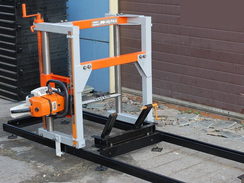

Так или иначе, подобное техническое решение (то есть современная бензопила с мотоциклетным поплавковым карбюратором) однозначно выгодно для шинных пилорам с бензопилой (см. фото).
Бензопила в таких конструкциях всегда неподвижно закреплена на суппорте (или как он там называется), в положении "лёжа на боку", и на руках её носить не надо. Мотоциклетный поплавковый карбюратор, воздушный фильтр, топливный бак и привод управления карбюратором тоже будут установлены на пилораме - и носить их на руках (или в ранце) не придётся.
Результат - для работы на пилораме можно использовать старую пилу, с повреждённым бензобаком и с неисправным штатным карбюратором

Думаю что для таких целей, лучше электропилу

Maksat, обычно для электропривода цепи используют специальные приводные блоки с трёхфазными асинхронными электродвигателями.
Если нет достаточно мощной электросети (или работа в полевых условиях) - без двигателя внутреннего сгорания никак

да. в полевые условия всегда вывозят раму, подрамные пути, и все прочее. после где нибудь среди кротовых кочек все это выставляют по нивелиру, уровню, ватерпасу и т.д. и т.п. с утра до обеда завозят.с обеда до вечера выставляют, а после снимают и везут домой. на следующий день все повторяют. ну а возле дома ( не возле промобьекта - там мощи всегда хватает) на пять киловатт всегда можно найти напругу.

фантазии, мы с отцом делали только не бензо. а оть электродвигателя 7 квт, шину 45. пилили пару лет, перевод бревен на опилки, их просто море. Применение досок было для сараев. Да и леса у нас красного нет, березы на дрова тоже особо не отпускали, а осина почти вся порченная или корявая, тополь реально на любителя. Тема прям на большого любителя, на то пошло проще ленточку сделать.

Для таких целей лучше ленточную пилу использовать с электроприводом от сети. Шинная пилорама слишком долго, шумно и ооооочень очень много опилок. Если пилить доски на обрешетку-20-25 мм то как раз половину полученных досок будет в опилках.

У меня мама передвижная на колесах-одна ось по середине. Шесть телескопических стоек. Выставить раму ровно хватит пять десять минут. А там и бревна можно подавать. Привод можно как от сети так и бензиновым китайцем-возможнны оба варианты привода.

Гребаный т9-рама передвижная. Пилорама на колесах. Я своей в лес не ездил-а по деревне к знакомым перетаскивал и пилил прямо на объекте. У знакомого такая же самодельная-тот прямо к лесу ездил пилить-домой готовые доски привозил. У дома меньше мусора.
