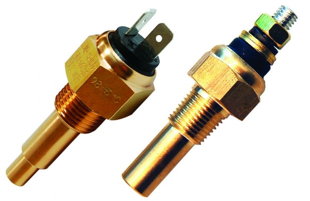

Подскажите какой датчик температуры можно поставить? на родном 2 надписи D251 и 0701, датчику меня одноконтактный.
: Черкассы
11.12.2011 - 19:45
: 1211
Рысь пишет:
Подскажите какой датчик температуры можно поставить? на родном 2 надписи D251 и 0701, [изображение]у меня одноконтактный.
У меня родной был одноконтактный, да ставте жигулевский и все будет Окей от(06) один контакт, корпус-масса, только в паре с указателем и будете довольны.
: Нижний Новгород
11.03.2012 - 18:10
: 814
Yuriy1981 пишет:
Рысь пишет:
А у меня и родные работают нормально.)
: Сургут был))) Липецкая обл.
25.01.2009 - 00:44
: 1498
Yuriy1981 пишет:
А маркировка какая у датчика ТМ-? , Указатель имеете ввиду с панели приборов?
: Черкассы
11.12.2011 - 19:45
: 1211
Рысь пишет:
Yuriy1981 пишет:
Честно, маркировку не помню, а так да, все родное 2106, здесь почти все так замутили и никто не жалуется,все отлично работает, главное надежно.
25.01.2009 - 00:44
: 1498
Спасибо, попробую.
: Черкассы
11.12.2011 - 19:45
: 1211
Рысь пишет:
Спасибо, попробую.
Меня приятно удивило то что шесторочный датчик по резьбе четко стает на место родного штатного,больше сложностей не с чем невозникает, в даном случае :)
