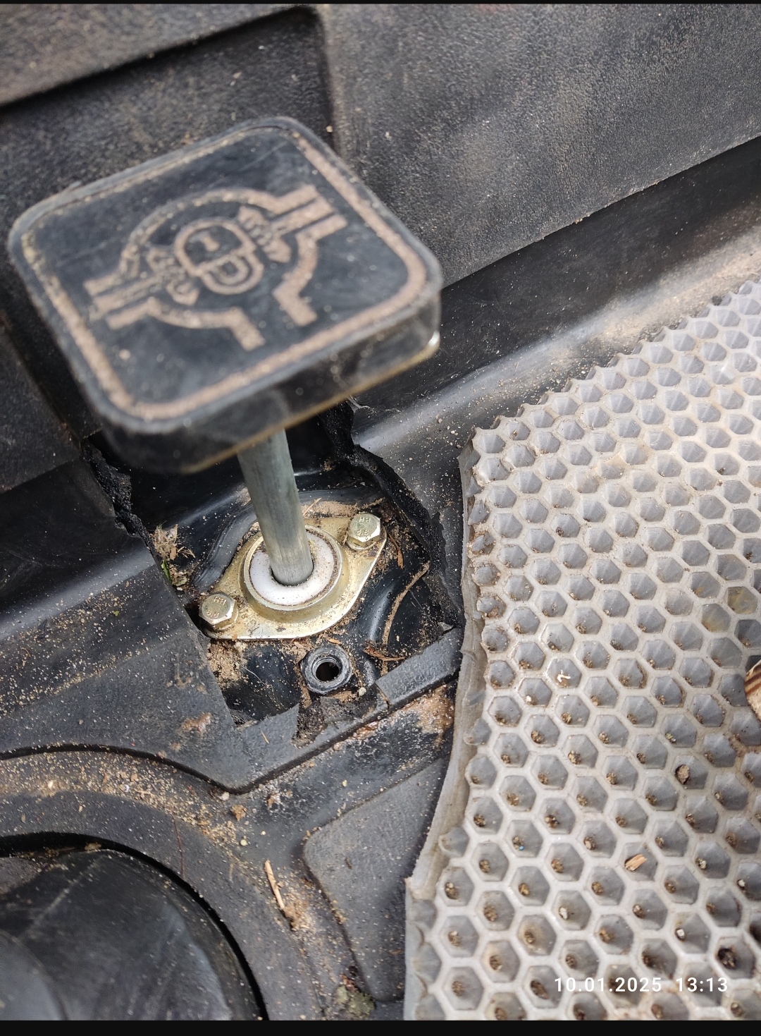

Приветствую всех владельцев китайских тракторов. Сам владею Lovol 504. Есть вопрос, при блокировки дифференциала на задних колесах, при движении трактора вперед крутятся одновременно 2 задних колеса, если двигаться назад, то только 1 заднее колесо которому на данный момент легче. Вопрос это такая особенность или это поломка? Никто не обращал на своих китайских тракторах на этот момент ? Я склоняюсь к особенности, так как не может же шестерня так сломаться, что вперед есть блок, а назад нет...или я не прав? Кто может проверьте пожалуйста на ваших тракторах если не сложно, например упершись в сугроб.

Если я Вас правильно понял, то трактор должен ехать грубо говоря тихо на холостых без нажатия на педаль газа и спустя грубо говоря несколько секунд нажать педаль блокировки ?
Интересная картина вообще получается, вперед без разницы как включать мгновенно подхватывается, а назад я по всякому пробовал, ни в какую. А что может в самой блокировке сломаться так интересно что вперед работает а назад нет ? Я конечно диллетант, но если у шестерни например ломает зубы то не вперед ни назад она уже не будет работать.

Вроде победил блокировку.... и теперь при движении назад 2 задних колеса крутятся и пропал звук "трещетки".
Было недовключение блокировки. Для устранения этой проблемы пришлось полностью выкрутить ограничительный болт педали и под педалью вырезать коврик чтобы ход педали был до пола.
Пробовал на вывешеном заду трактора блокировку - работает и вперед и назад и на льду тоже заработала, упирался в снег, тоже вроде без проблем как при движении вперед так и при движении назад
