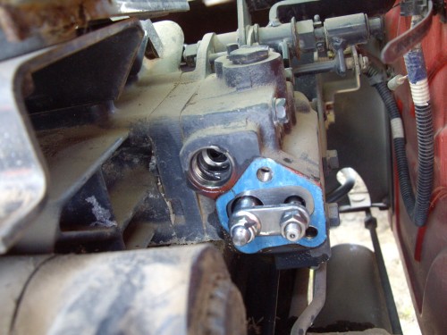

Делаю дополнительную, по ходу, выяснил как работает, штатная: Вентиль который имеется на верное на всех тракторах (барашек), предназначен для регулирования скорости опускания навески, при полном закручивании полностью блокирует встроенный ГЦ. С права от него имеется заглушка, в место неё выточил штуцер под шланг высокого давления, шланг уже к ГЦ от ГУР автомобиля УРАЛ. так вот эта линия, управляется штатным рычагом управления навеской, при закрытом барашке, только дополнительным ГЦ, при открытом барашке, обоими и навеской и дополнительным ГЦ при этом первым срабатывает менее загруженный цилиндр.
Ооо, как давно я ждал подобного поста.

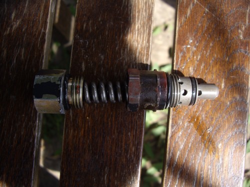

У меня Yanmar AF-16, сзади выше и правее верхней точки навески есть такая вот заглушка. Я ее разобрал, в заглушке пружина.
Оно или не оно? Если не оно, то что это? Если оно, можно ваше фото выточенного штуцера. Был бы очень благодарен.

Добрый день.
На фото у Вас, похоже, редукционный клапан.
так что штуцер сюда не получится поставить, вернее получится. но тогда давления не будет.
Судя по конструкции клапана, давление создается в магистрали меньшего диаметра.
Если надо найти куда ввернуть штуцер, то можно попробовать вставить шланг, трубку и т.д.
в меньшее отверстие и подавая туда давление, откручивать близлежащие пробки, заглушки.
Откуда засифонит- туда и штуцер.
Как то вот так.
Удачи.

Ну его нафиг, лучше зимой сниму гидролинию, отвезу в магаз, обещали нормально врезаться. А то самому как-то стремно.
Спасибо за ответ.
