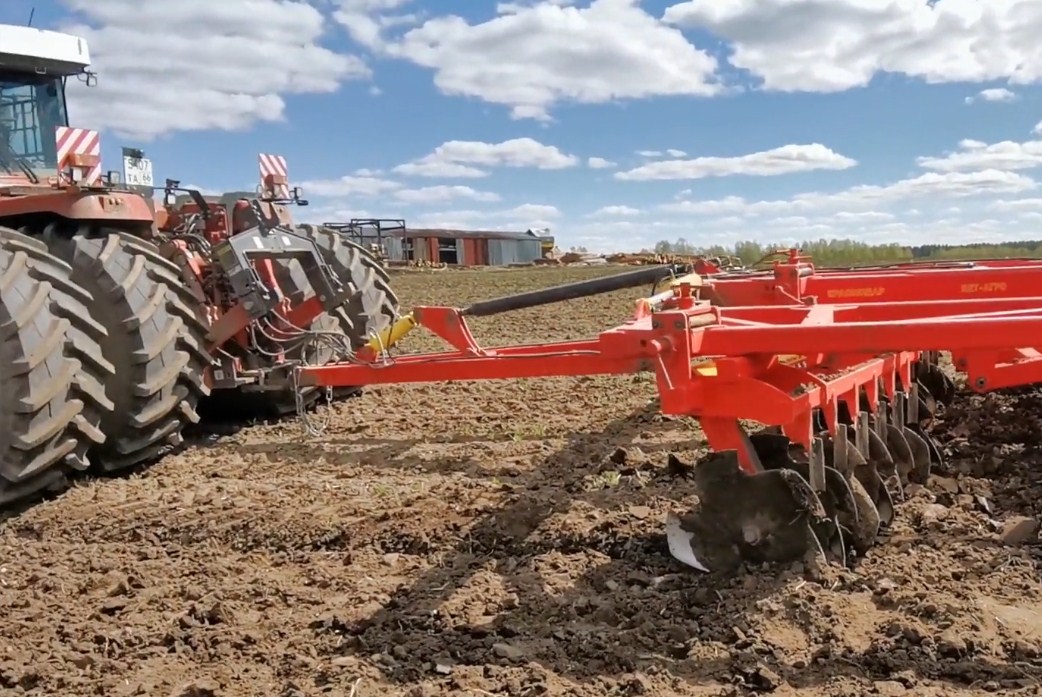

Это даже не К-700. Это Бюлер с бороной-плуг БПТ-6. Привел для примера. Основную обработку только тяжелые трактора и осилят.
Минимум что можно сделать с такими дисками - БПТ-2,1. Показывал тут. Но и его, на полную глубину потянет только Кирюша. Тестик, возможно, слабоват будет
Поэтому и сказал, легче и дешевле для подъема целины нанять нормальный трактор с нормальным орудием.

Так вот с кажи где нанять мне такой трактор с такими дисками, если у нас враене самый большой это мтз82 с балочным мостом, да и участки больше 12 соток нет, и те огорожены забором. Есть у нас иногда выскакивают участки от 1до5га, так я на мтз за день или два их спокойно обрабатываю.

Антон Фадеевич пишет:
Я же так и говорил. На 10 соток, Конечно МТЗ. Но на Т-40 никто не пашет.
