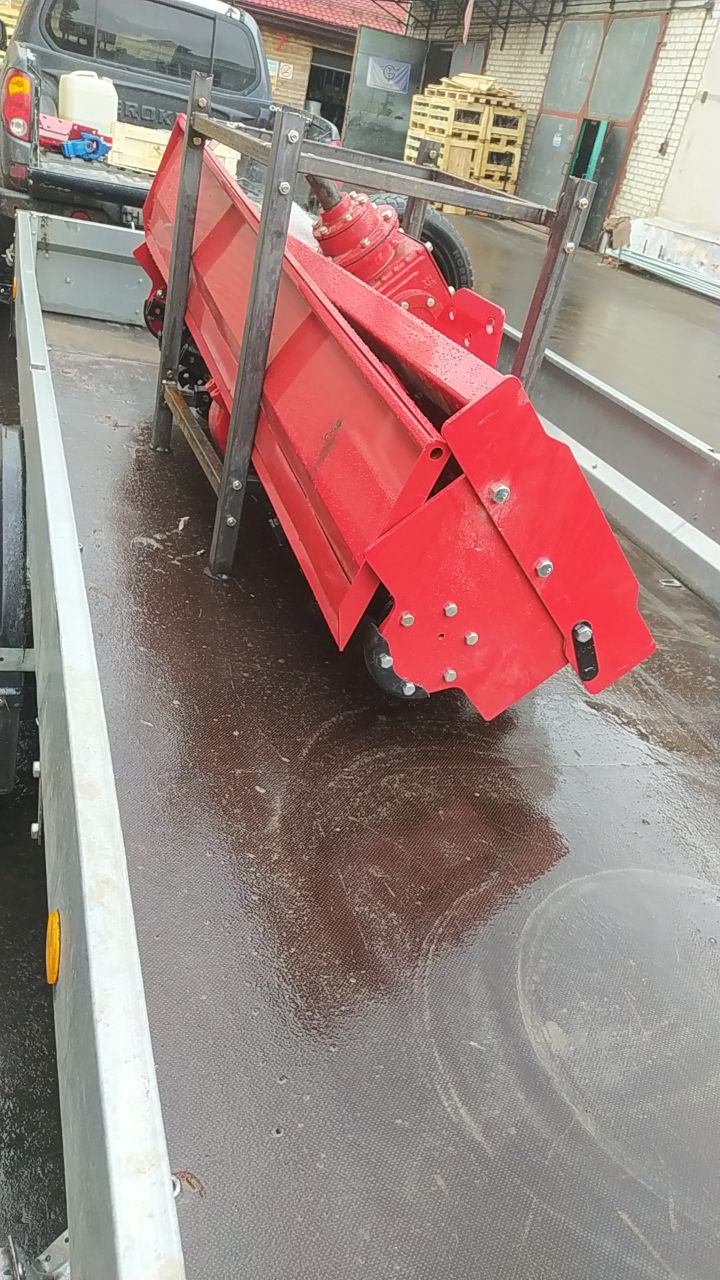

Lyca пишет:
Щас вот почитал и при всех минусах все таки задумался о почвофрезе.
Почитал я значит часть сообщений тут, там и сям и понял так, вы собираетесь поднимать целину и что-то сажать?
Для такой работы изначально лучше иметь в арсенале энергонасыщенную технику, а на Т40 это будет сделать тяжело как не крути, я поднимал участок на МТЗ и то пришлось пахать двумя корпусами ибо с тремя он не тянул и постоянно рвал то раскосы на навеске, то центральный винт, то стремянки на стойках....
Если открыть умные книги из СССР там пишут вспашка целины производится плугами типа ПЛН с предплужниками, но таковых сейчас БУ найти крайне тяжело, в лучшем случае найдется ПЛН без предплужников, а отдельно их покупка обойдется в копеечку, не говоря про импортные плуги типа квернеленд с вихревыми отвалами и прорезными дисками, те стоят как крыло от самолета, но пахота с ними конечно изумительная...
В вашем случае как поступил бы я, это поиск плуга плн с шириной лемеха 250 мм, на 3 стойки, один корпус на целине снял бы и трактору легче и за смену будешь больше делать нежели пахать одним корпусом 350 мм.
Далее перед вспашкой разделка дернины дисковой бороной как не крути без нее не обойтись и пахать будет легче и остатков будет меньше, можно перед дискованием участок опахать и если нет леса рядом, аккуратно все там спалить это тоже будет не лишним..
Ну и после вспашки весеннее боронование и сев, культивация у вас вряд ли нормальная получится ибо дерн за этот период полностью не перегниет и будет выворачиваться на поверхность.
Посев либо сеялками, либо разбрасыванием руками или лейкой, но для 2,5 Га думаю это лишняя трата денег..
Что касаемо почвофрезы, то в целине вы ей ни чего не сделаете, а после вспашки да конечно она почву приведет в порядок, но пахать без дисковки будет крайне тяжело... По этому фреза как дополнительное орудие после плуга да, но как замена дисков нет..
Про дискатор, либо искать секции с лущильника с гладкими дисками как выше предлагали либо искать варианты крыла от БДТ 7, но для их покупки нужно иметь необходимый запас денежных средств, авто и свободное время и постоянный мониторинг площадок объявлений ибо они улетают как пирожки на главной площади, там бывает так что объявление утром выложили, вечером звонишь уже продано, по этому ищите диски...

Иван Афанасьев пишет:
Тут ещё работает металоприемки пробежаться , или у фермеров старые батареи дисковые валяются
Ни где ни у кого уже давно не валяется, а у кого валяется за деньги не продают я так искал, искал и так на авито и купил, а фермера вокруг у меня на мтз ни чего нет, а у меня она разобранная я не продаю, она у меня на запчасти, короче свое пусть и маленькое и слабенькое, но оно свое как не крути, а у других не допросишься, даже зная что это все им досталось за так при развале колхоза...На металле тоже ни чего подобного не видел, там свои люди сразу вытаскивают и на авито цена х3.... Прошли те вермена когда можно было в ленте накопать металла на целый агрегат или обменять на пузырь водки и шапку сухарей...

Strannik_01 пишет:
поиск плуга плн с шириной лемеха 25 мм, на 3 стойки, один корпус на целине снял бы и трактору легче и за смену будешь больше делать нежели пахать одним корпусом 35 мм
Во первых 25 см, а не мм. Это же не микротрактор.
Во вторых, кто заставляет пахать на всю глубину? Пройти с глубиной 10 см, потом по диагонали или поперëк с глубиной 15 см, потом так же с глубиной 20 см. Да, первые проходы пахота будет плохая, трактор будет трясти. Но там пахать 2 гектара всего. Под ячмень этой глубины хватит.

russian427 пишет:
Strannik_01 пишет:
Да верное замечание, в 25 см.. Зачем усложнять жизнь и пахать по диагонали, потом вы же не знаете какая у него почва исходя из той информации которую дает автор у него глина которая летом засыхает, вот ровно такую залежалую глину я пахал, идет тяжело+дерн на поверхности, вся пахота превращается в одно большое мучение.. А на слабой технике всего как вы говорите 2 Га может показаться вечностью, то что-то сломается, то что нибудь оторвется, то еще какая-то беда приключится... По этому дисковать и только дисковать, а потом уже пахать и все получится..

Lyca пишет:
Но меня отговорили, сказали что плугом только раз пройдешь и все.
Конечно нужно раз пройти и все, зачем там дерн крутить туда сюда, есть конечно такая технология что пашут в одном направлении, а потом через несколько месяцев попрек, но я даже представить не могу как там по пашне можно пахать поперек, может на гусянке еще и получится это провернуть, но на колесном там всю душу вытрясет.... возможно речь идет о том что когда пройдут дожди и почва немного раскиснет и камни будут рассыпаться, но в моей местности дождей к примеру не было до самого снега... потом опять же второй вопрос это дерн, не перевернет ли плуг его на поверхность когда вы будете повторно пахать,а если перевернет, то вы с ним устанете потом воевать весной... по этому делайте проверенным способом не нужно изобретать велик как по мне....

: Кимры, тверская обл
13.12.2023 - 15:29
: 609
послушал всех, все доводы услышал. Но все таки решил брать почвофрезу. Почвофреза есть. А вот дисковых борон нет, вот и вся логика. В 2 ночи только домой вернулся. Тот еще квест был привезти ее. Опять пришлось легковой прицеп к трактору цеплять, машину оставлять, пешком туда-сюда через поле.
По поводу плуга. Слышал мнение что если осенью перепахать, то морозное пучение или какие то там другие процессы большие комья разрушат. Я не знаю, не пробовал, но в том числе подумываю чтобы к осени приобрести плуг и попробовать. Вообще колхозаны на моей земле сделали уже борозду плугом. Видимо между моей землей и деревней попытались, но сделали не по границе а прям на моей. Вчера пешком еле прошел через нее. Я думаю это наглядный пример что такое пашня без дискования. Но вообще, для тренеровки это наверное хорошо. Можно будет попробовать пофрезеровать эту пашню, но я скорей всего фреза и трактор охренеют ехать по этим буеракам.
Вот тут фото фрезы
