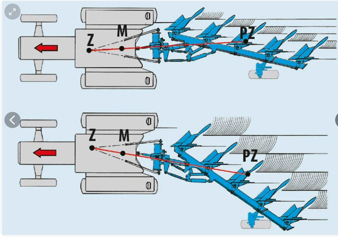

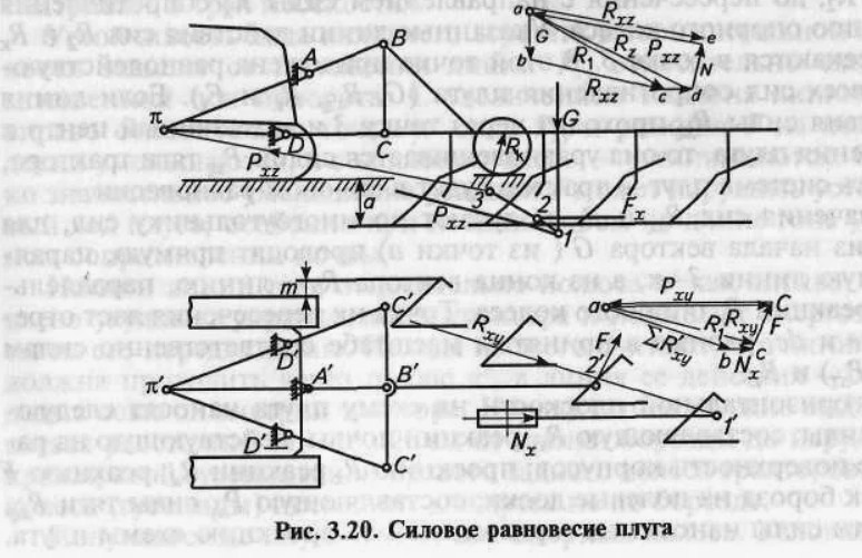

Вопрос знатокам: где находится «центр тяги» плуга плн 5-35?
: г. Краснодар
12.07.2013 - 22:46
: 5771
zorgi пишет:
: Чувашия
19.08.2010 - 13:51
: 2496
Ok спасибо . Судя по фото для четырёх корпусного, в районе середины 3 лемеха? Правильно читаю схему?
: г. Краснодар
12.07.2013 - 22:46
: 5771
Правильно. Это всё примерно. Плюс-минус 20см.
: Чувашия
19.08.2010 - 13:51
: 2496
А где находится для плуга плн 5-35. На втором фото я так понимаю это оборотный вариант. Мне бы узнать для обычного плуга
: г. Краснодар
12.07.2013 - 22:46
: 5771
Там же. Как у простого, так и оборотника. Одинаково.
: Чувашия
19.08.2010 - 13:51
: 2496
Ок спасибо
