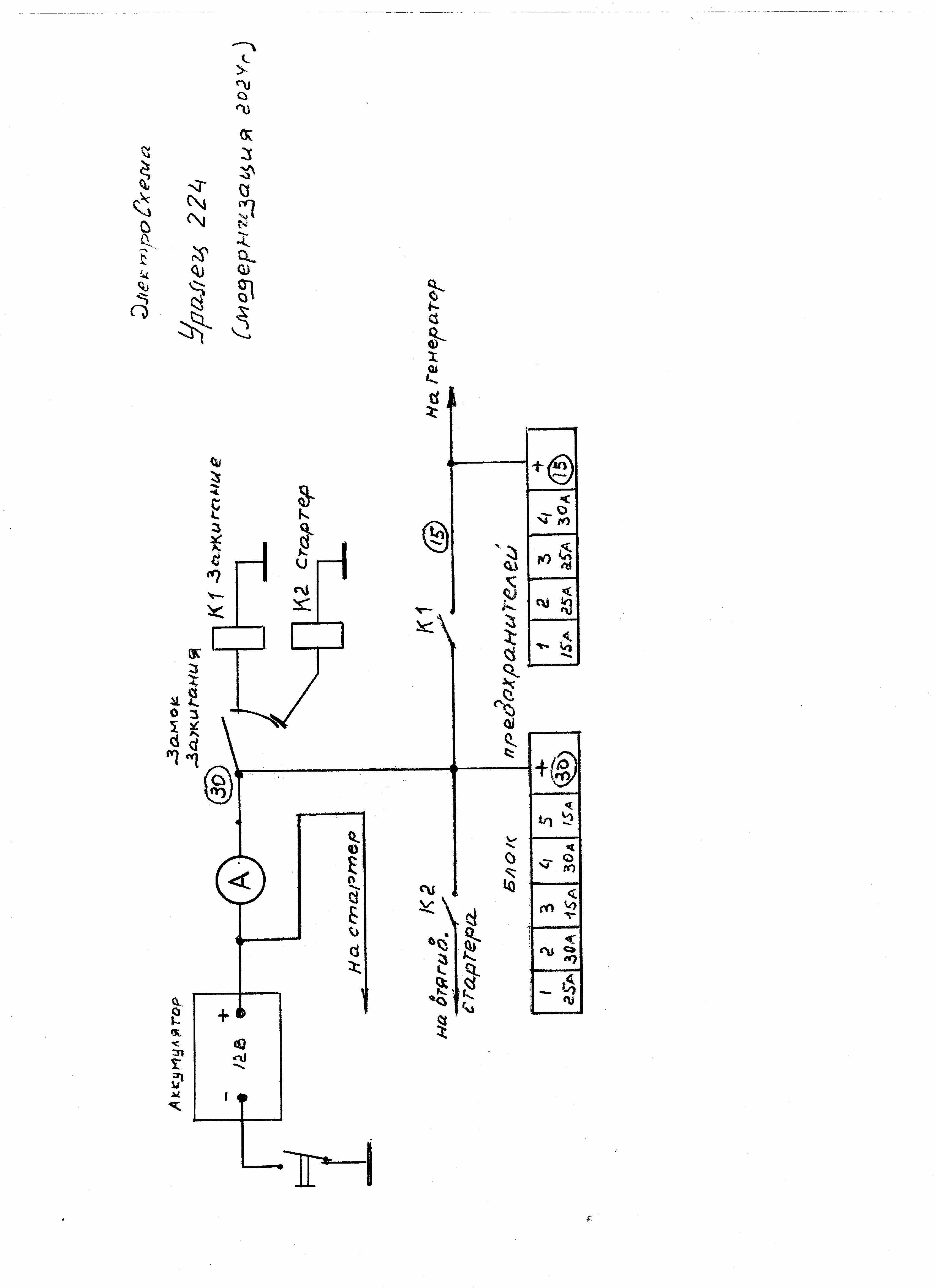

Melnikov Lexa пишет:
И втягивающее тоже напрямую надо мимо амперметра.
Верно подмечено.
Вот так тогда.

И свечи можно через реле туда же где стартер и втягивающее.

Valan 33 пишет:
С замка (зажигани) напрямую на свечи и на стартер, там клеммы соответствующие.
Не надо усложнять схему, штатно 3 предохранителя и годами работает, на УАЗе 452 469 так же 3 предохранителЯ и работает .

Да Вы правы Стартер со втягивающим реле соединен с АКК. Так и в УАЗе. Внимательнее рисовать требуется.
Свечи накаливания в цепи блока предохранителей (30) после амперметра для контроля исправности.
Замок зажигания ВАЗ 2110.

Ratio 72 пишет:
В сколько берут ампер свечи?
Я по вольтметру вижу работают свечи или нет, когда работают на вольт падение..
По сути амперметр и не нужен, важнее вольтметр, у меня дошла таблетка на генераторе, на мтз, амперметр показывает зарядку и все, а вольтметр 18 вольт, так что акум закипел.
Так что амперметр не показатель.

По Амперметру могу увидеть потребление любого потребителя, поэтому установлены и А (амперметр), и V(вольтметр)
Идеально когда у каждого потребителя свой предохранитель с учетом его номинального и пускового тока.
Гораздо хуже, когда группа потребителей сидит на одном предохранителе, здесь трудно говорить о корректной защите,
и почему при проблеме в одной какой то одной цепи должна отключиться целая группа потребителей? Мало удобства. Это решение давно прошедших времен.
У меня на тракторе 9 предохранителей, это далеко еще не идеально, но уже гораздо удобнее и надежнее.

Ratio 72 пишет:
По вашей схеме единственный потребитель, и это аккумулятор.
Так что вы ничего не увидите .
Тоесть только свечи накала будете контролировать при запуске трактора, но надо учитывать что 1 свеча потребляет (точно не вспомню от 10 до 20;ампер) и соответственно надо на этот ток прибор.
1 свеча потребляет
Свеча потребляет 12А

хоменко олег викторович пишет:
Информативнее когда есть и то и другое. Сейчас зарядный ток 6А. Можно увидеть момент полной зарядки.

Запуск двигателя (работа стартера)- потребление 10А. Стартеры редукторные - потребление гораздо меньше чем было в безредукторных.
Фото сложно было сделать одной рукой, вторая рука на замке зажигания. Размазанно получалось..
При холостых оборотах двигателя нет зарядки от генератора и корректно идет контроль тока потребителей Амперметром. Так лампы ближнего света потребляют около 8-10А. Слишком малые нагрузки конечно слабо регистрируются амперметром. На все 4 светодиодные светильника технологического освещения, включенные одновременно, амперметр слабо отреагировал. Значит есть смысл пользоваться светодиодниками.
Амперметру можно доверять . Проверен. Показания даже чуть -чуть завышает. реагирует на 0,4-0,5А.
Показания вольтметра точны.

При моих нагрузках схема полностью устраивает и в первоначальном варианте и в откорректированной.

Ratio 72 пишет:
Наверно все же не стартера а втягивающего. yes3

Valan 33 пишет:
Мне кажется ошибочка в схеме закралась.
Наверное вот так будет правильней.
Спасибо Valan за замечание. Привожу откорректированную схему. Фактически так было и выполнено на тракторе при модернизации электросхемы. К стартеру и не добирался - там нужно было предварительно гидронасос снимать. Просто отходящие на замок зажигания 2 провода использовал. В начертании схемы допустил ошибку.
Втягивающее реле по показаниям амперметра потребляет ток 10 А. Сейчас могу контролировать фактическое потребление электро всеми потребителями кроме стартера.
С уважением к принявшим участие в обсуждении.

Ratio 72 пишет:
Ещё раз напишу , вы ничего не контролируете амперметром кроме заряда акб и при запуску мотора втягивающее и свечи накала.
Вы не заметили, что я указал ток потребления ближнего света фар?
На малых оборотах двигателя (холостой ход) отсутствует зарядный ток генератора. Я реально вижу ток потребление любого подключенного для контроля потребителя. Факт есть факт и теории не противоречит. Слишком малой мощности потребителя конечно не измеришь -низковата чувствительность, дискретность показаний амперметра. и погрешность измерения. А там где потребление в единицы и десятки ампер все нормально. Я понимаю Вы можете ссылаться на то что генератор все равно работает, что- то выдает 3-5-8 В - есть какая то составляющая в общей бортовой сети по теории ТОЭ. Но это только определенный процент погрешности. Погрешность измерения в данном случае мне особо не важна. Но информативность для меня здесь выше - это меня устраивает.

Ratio 72 пишет:
Так походу у вас генератор полудохлый раз такое напряжение выдает.
У меня киловатные стоят, на холостых 12,8-13,2 вылают
