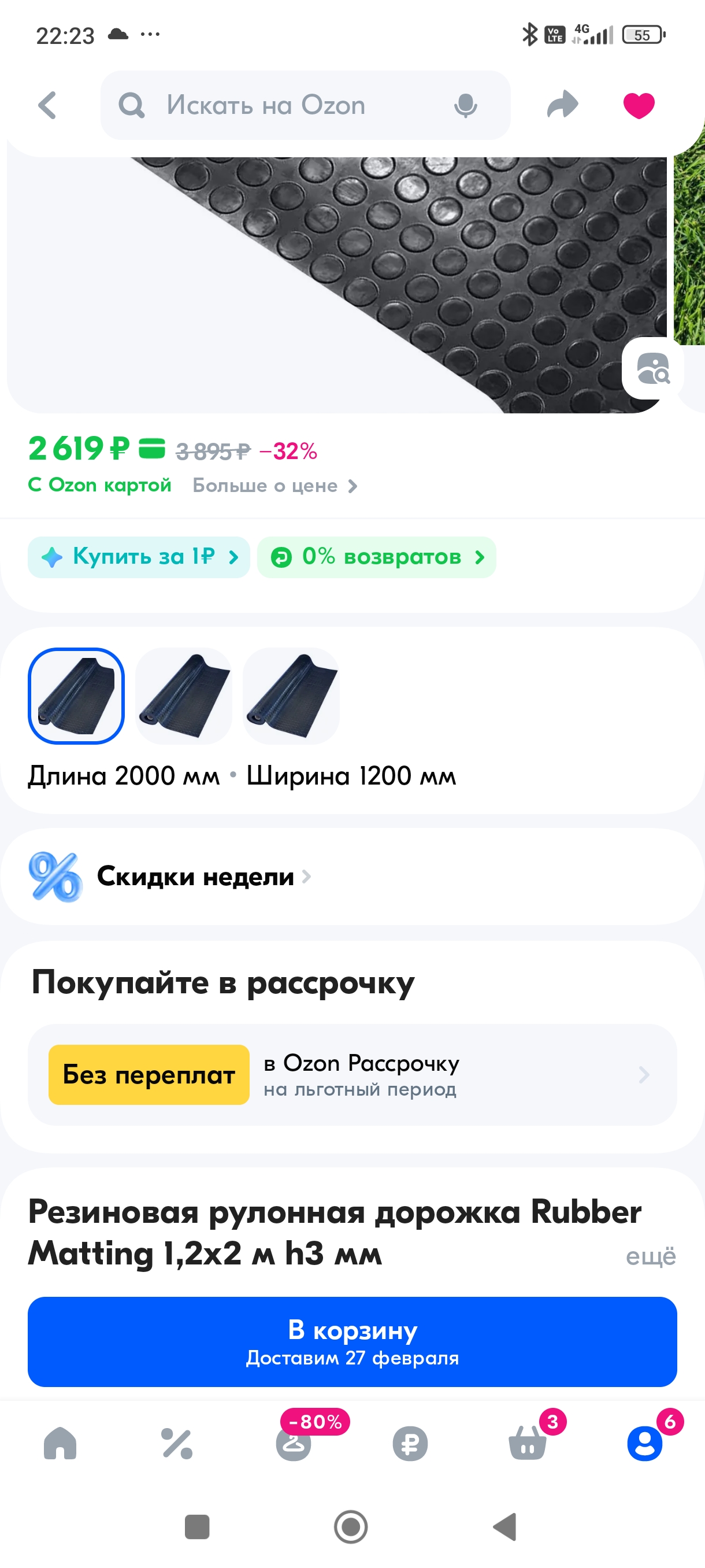

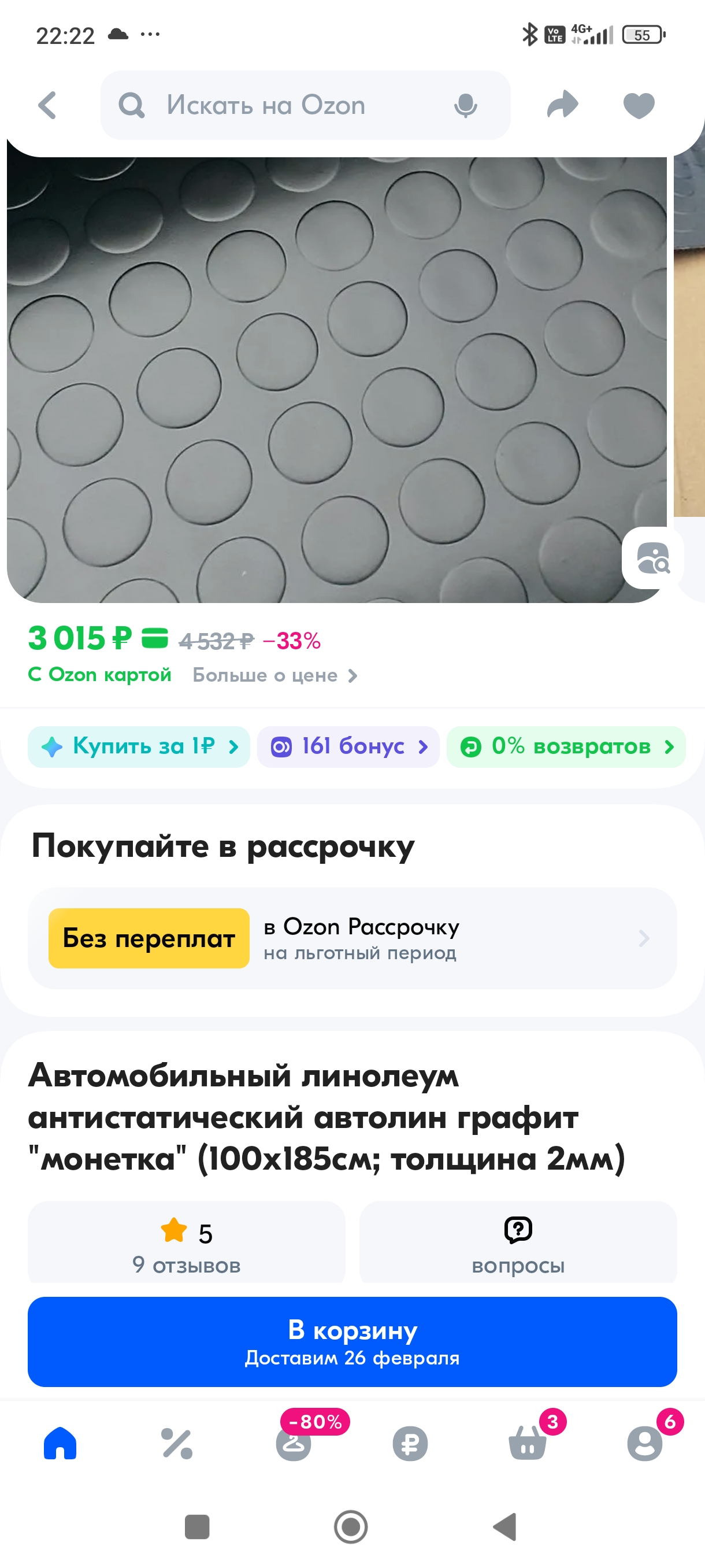

Парни подскажите, может имел кто дела. Что лучше на пол постелить автолин или резину выглядят одинаково и цена +- одинаковая.
: Калининград
27.02.2009 - 22:16
: 12636
Константин Эдуардович пишет:
У меня штатный ковёр резиновый стоит, но он не съёмный.. точнее трудносъёмный, поэтому на верх вырезал из ТАКОГО И вода не растекается, и пыль вытряхивать good
: тамбовская область
14.10.2012 - 23:24
: 3391
автолин или резину
Я резину покупал. Мягкая, отлично облегает и не заворачивается. С автолином дела не имел.
23.02.2020 - 10:16
: 412
