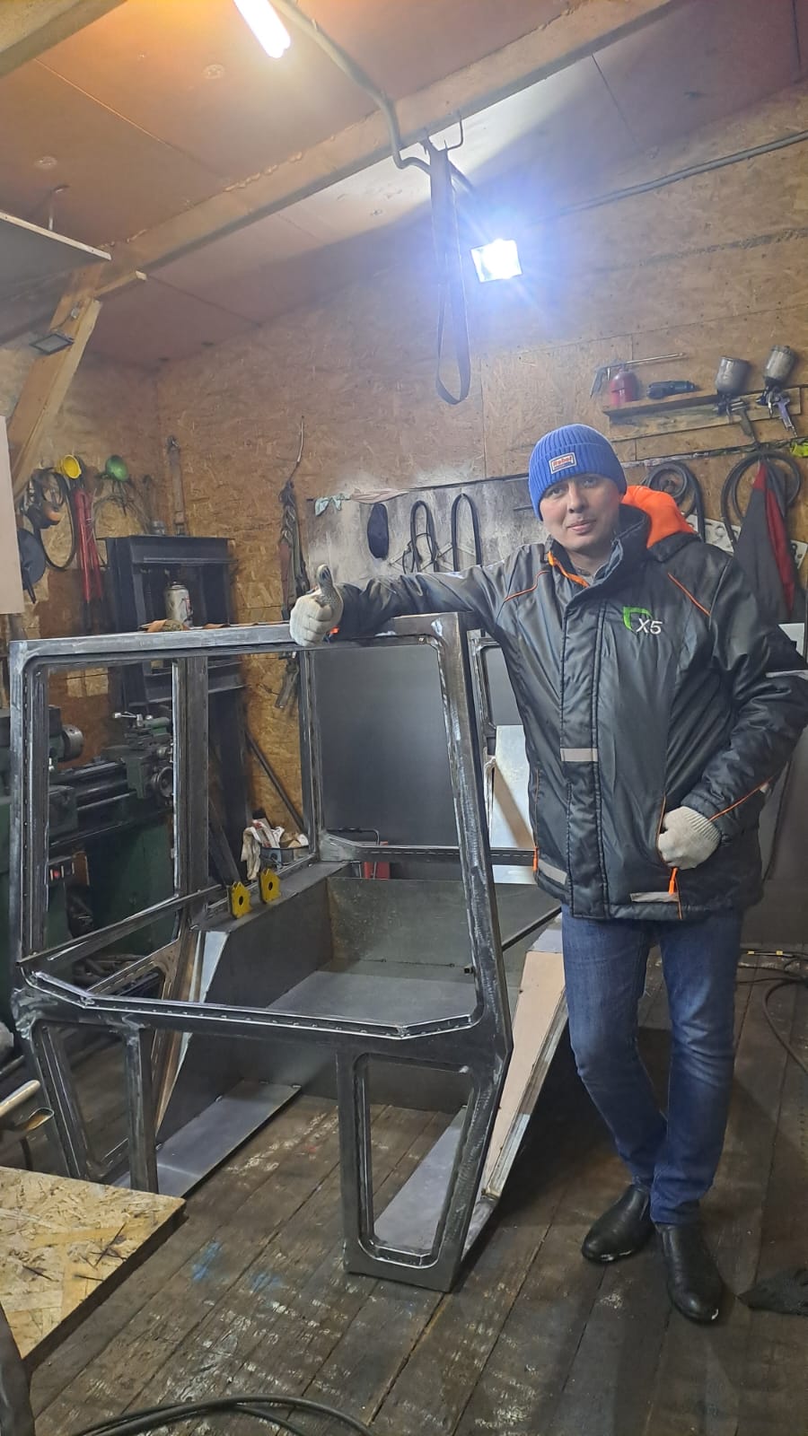

Сегодня тестил никелированный сопла на плазморезе Дак вот мое мнение однозначно лучше чем просто медные , не залипают, не сгорают рез ровный.
23.02.2020 - 10:16
: 412

Константин Эдуардович пишет:
По началу, как бы да. Когда рука уже набита, разницы не замечаешь. Что никель, что медь, всё одно.

Ну а вот собственно результат работы плазмы и маленько рук smile3
: ПРИЗРАК
04.02.2011 - 17:56
: 3674
Добрый. Аврора cut40.
Какая толщина реза? thank_you
Ну а вот собственно результат работы плазмы и маленько рук [изображение]
Главное палец показал laugh
Работа отличная good
