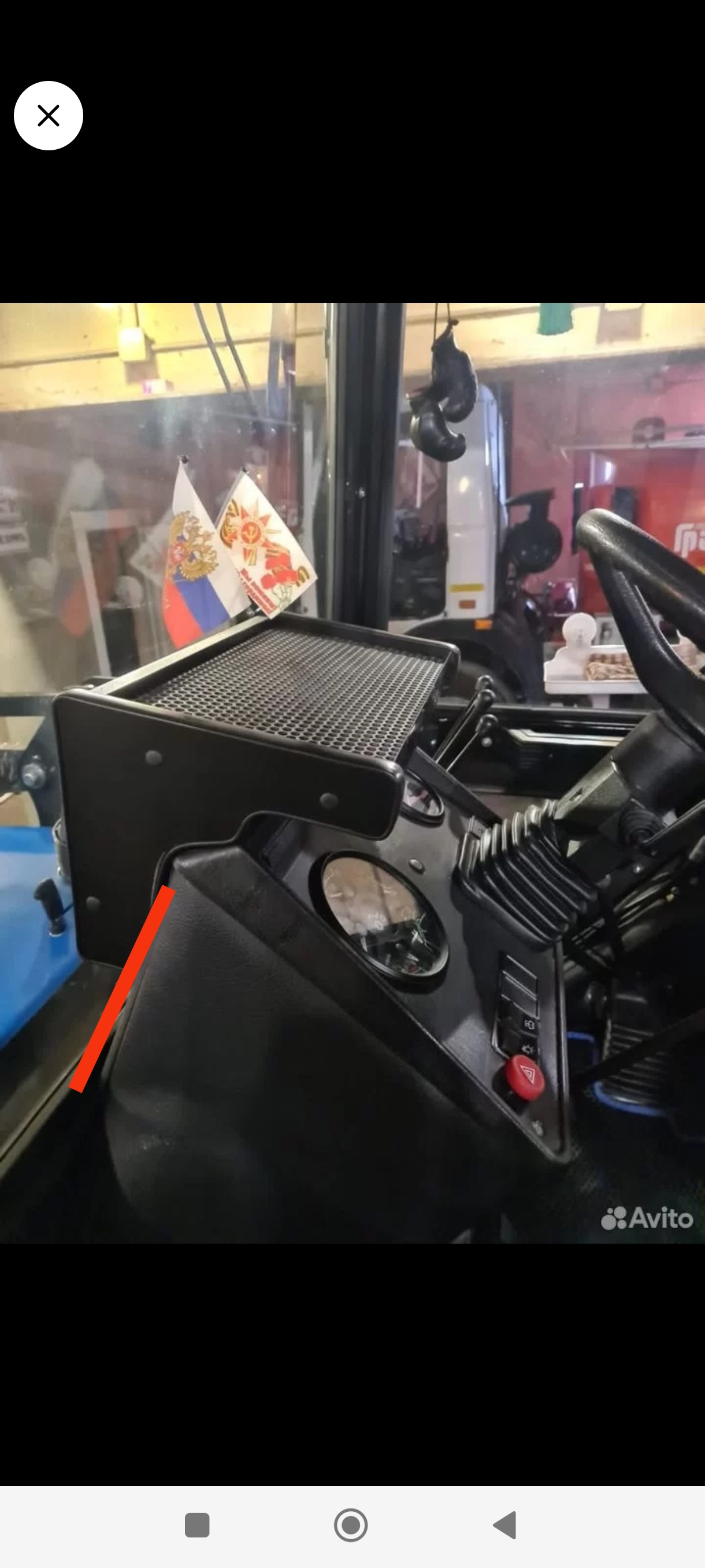

Может кто подскажет данное расстояние.
Спасибо.
: 8009
Константин Эдуардович пишет:
Спасибо.
Завтра.

Итог сегодняшнего дня.
23.02.2020 - 10:16
: 412
Пришли мне щитки. И вот так я их перекроил под ровный пол ну и соответственно без дару под рычаги, гидравлика будет сзади.
Завтра добавлю фото правого. (Забыл сфоткать)
23.02.2020 - 10:16
: 412
Ох и долгая история это центральная консоль, я на нее время потратил больше чем на всю кабину.
С завода имхо неудачная конструкция. Её бы выше поднять, обзору не помешает, зато не будешь биться об приборку коленями. И ещё, наверное никто кроме мтз не додумался что руль торчит из приборки, чтобы в приборку залезть нужно руль снять dread
23.02.2020 - 10:16
: 412
Благо что руль снимается легко.
