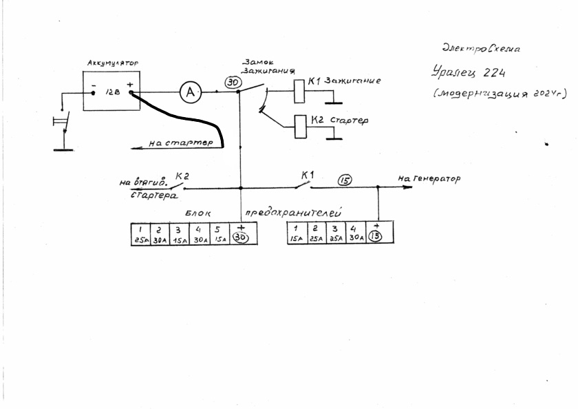

Амперметр там в схеме какой?

Melnikov Lexa пишет:
Амперметр УАЗовский. Целиком щиток с измененной комплектацией адаптирован. И Амперметр и вольтметр.

Ratio 72 пишет:
Ну и как он включен?
По вашей схеме на стартер?

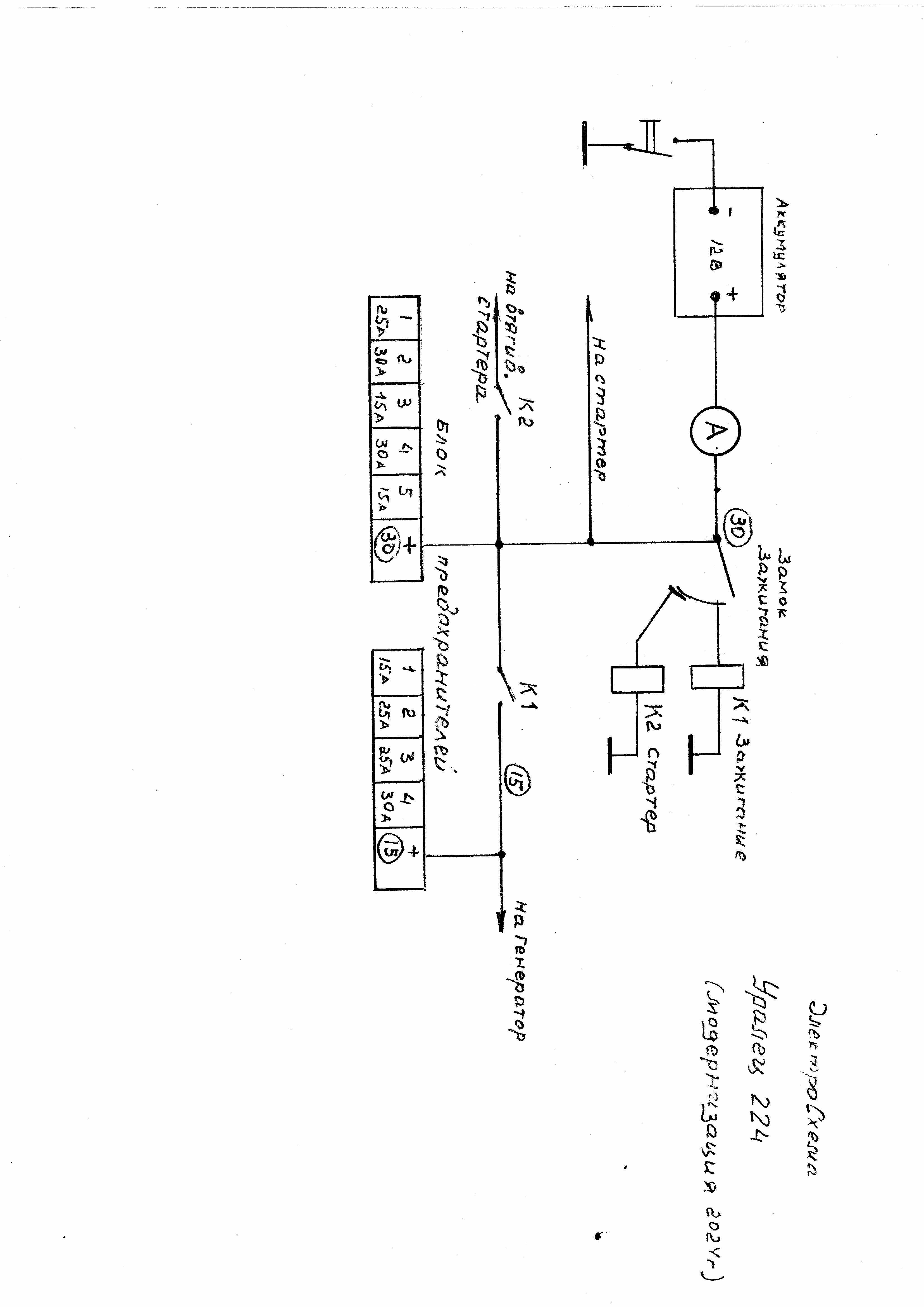

: Александров Владимирской области
08.06.2016 - 10:33
: 783
Судя по схеме в разрыв силового провода на акб.
Мне кажется ошибочка в схеме закралась.
Наверное вот так будет правильней.
: Санкт-Петербург
04.12.2009 - 19:04
: 6054
Valan 33 пишет:
Как свечи накала включены? Или их нет?
И втягивающее тоже напрямую надо мимо амперметра.
