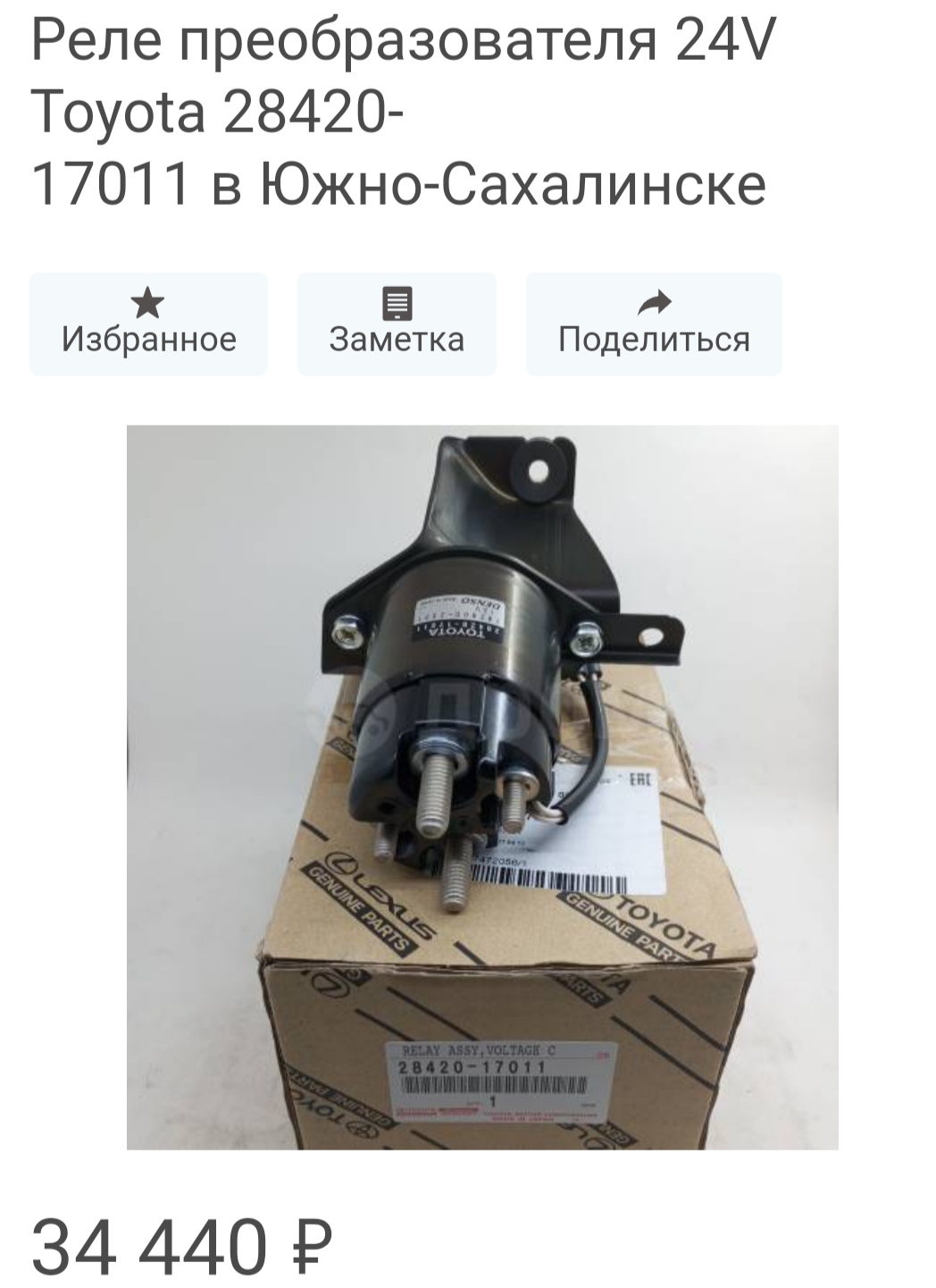

: г. Калуга
28.07.2013 - 22:50
: 622
russian427 пишет:
Melnikov Lexa пишет:
Про какой преобразователь речь?
Вся система на 12в, два аккума, стартер 24в через преобразователь.
В дизельном крузаке 80ке все электрооборудование 12в, только стартер 24в. Стоит реле мощное, при пуске акб из параллельного соединения переключает в последовательное. Никакого преобразователя нет. Кажется.
А эту хрень с крузака я сделал самодельную.

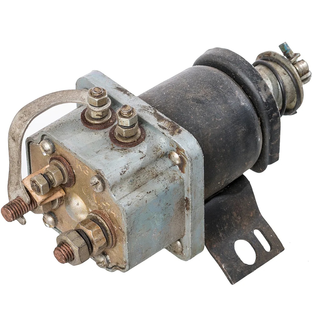

На к-701 (к-700а) вся электрика на 12в , а стартер на 24в. Для запуска стояло ( по моему) ВК, КОТОРОЕ ПЕРЕКЛЮЧАЛО ДВА АКУМА С 12В НА 24В. Как эта штука правильно обзывается-не помню.
: Оренбургская область
01.01.2012 - 17:52
: 5703
Виктор Иванович Давыдов пишет:
Эта штука называлась ВК-30, глючная и ненадежная вещь. Постоянно один аккумулятор недозаряжался.
Ещё ВК-30 стояла на комбайнах Нива.

Короче суть такая втягивающее, на конце закреплена пластина с контактами в свободном состоянии эти контакты смыкаются с контактами установленными на корпусе этого механизма. Тем самым акб подключены в паралель.
Когда нажимаешь на ключ то втягивающее срабатывает и размыкает эти контакты, но замыкает другие которые внутри втягивающего, переключая акб в последовательное.
Но есть один нюанс.
Замок пуска стоит от старых мтз там как бы 2 положения старта.
1 положение это включение свечи, второе и свеча и стартер.
Так вот у меня от первого положения запитан этот переключатель ну второй соответственно реле стартера.
Если от одного контакта делать, то говорят могут подгорать контакты, не успев переключится с 12 на 24 уже включается стартер.
Втягивающее удобно использовать от москвича 412.
У меня использованная дистанционная масса с убраной фиксацией.

Я на первых 1221 видел этакий электронный алюминевый кирпич в аккумуляторном отсеке. Он там покрывался окислами из-за испарений аккумуляторов и наверное поэтому нихрена толком не работал.
08.06.2016 - 10:33
: 783
Констан пишет:
Он не электронный а такой же аналоговый как и вк 30.
По сути это большая релюха.
С 3-4 парами контактов.
Тот же принцип и на крузаке и на моей самоделке.
