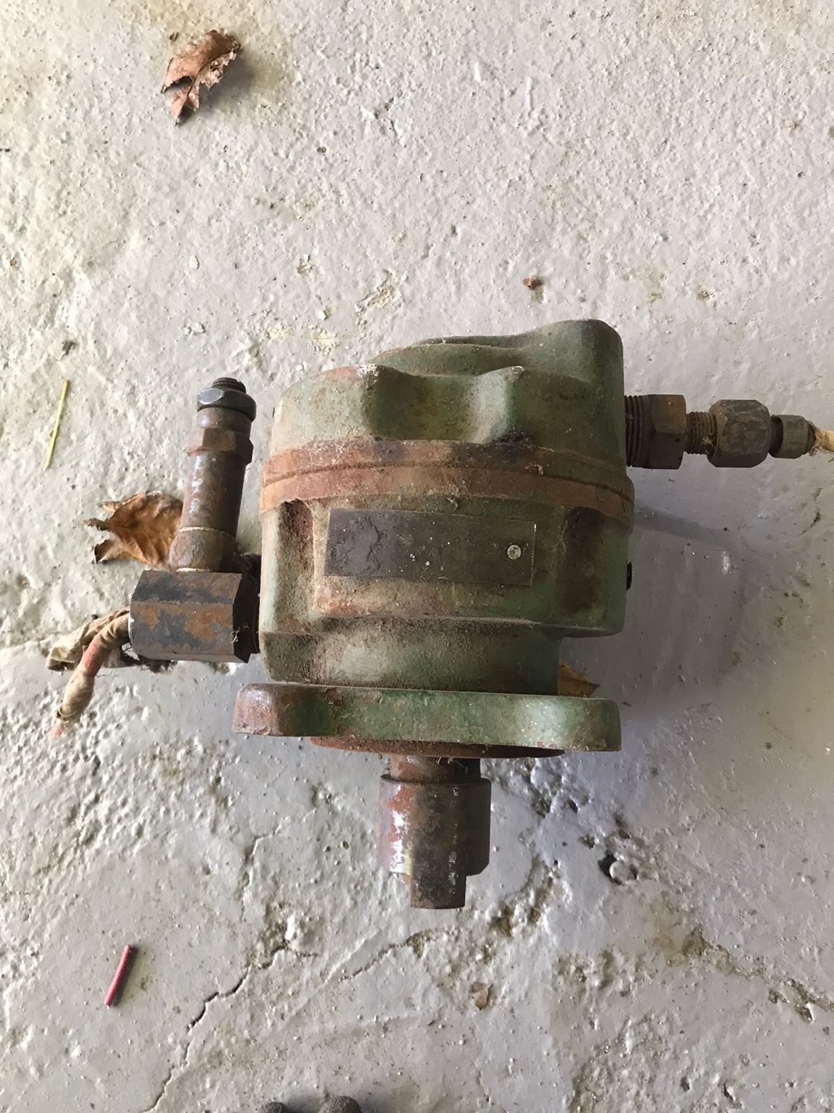

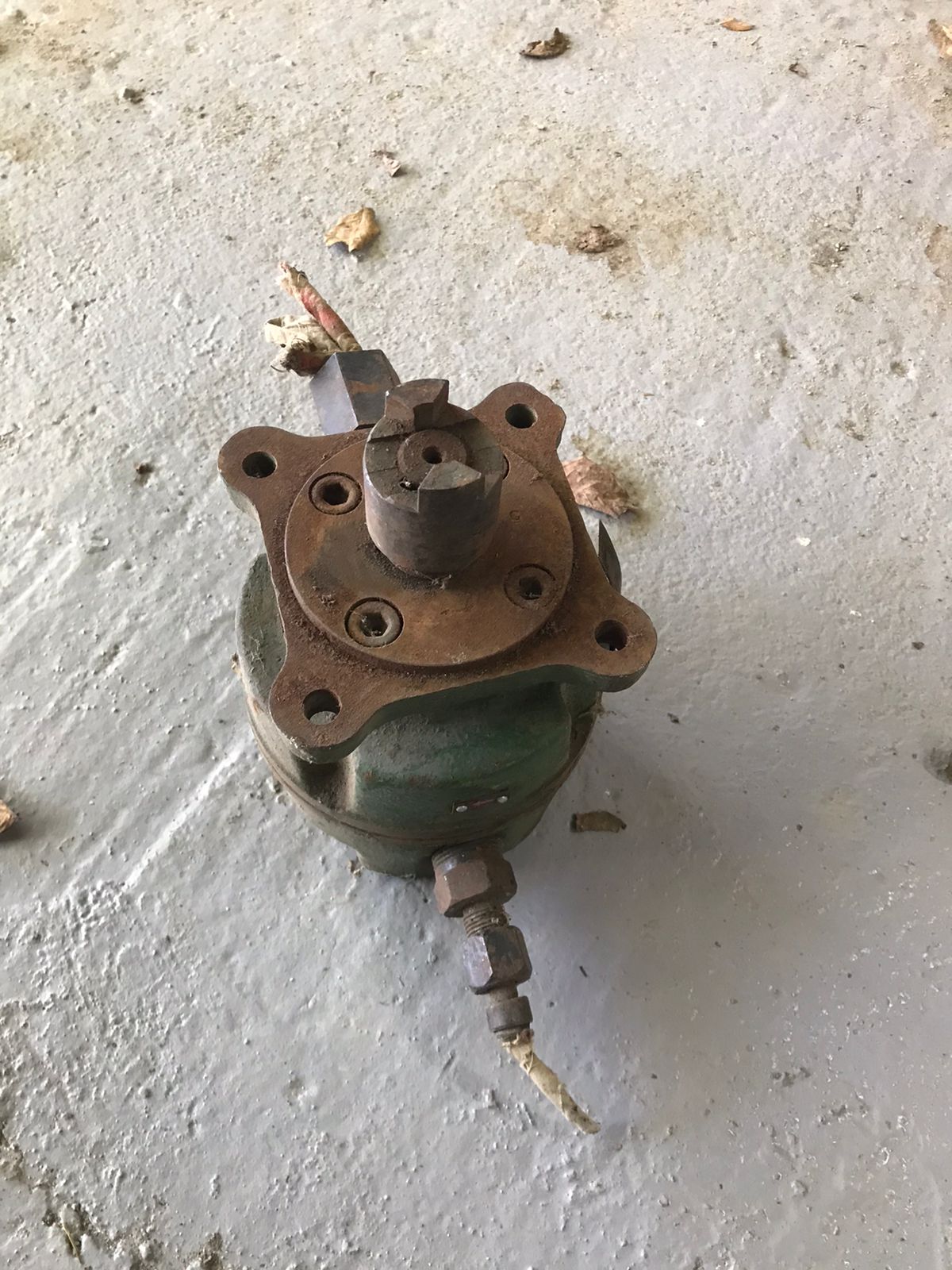

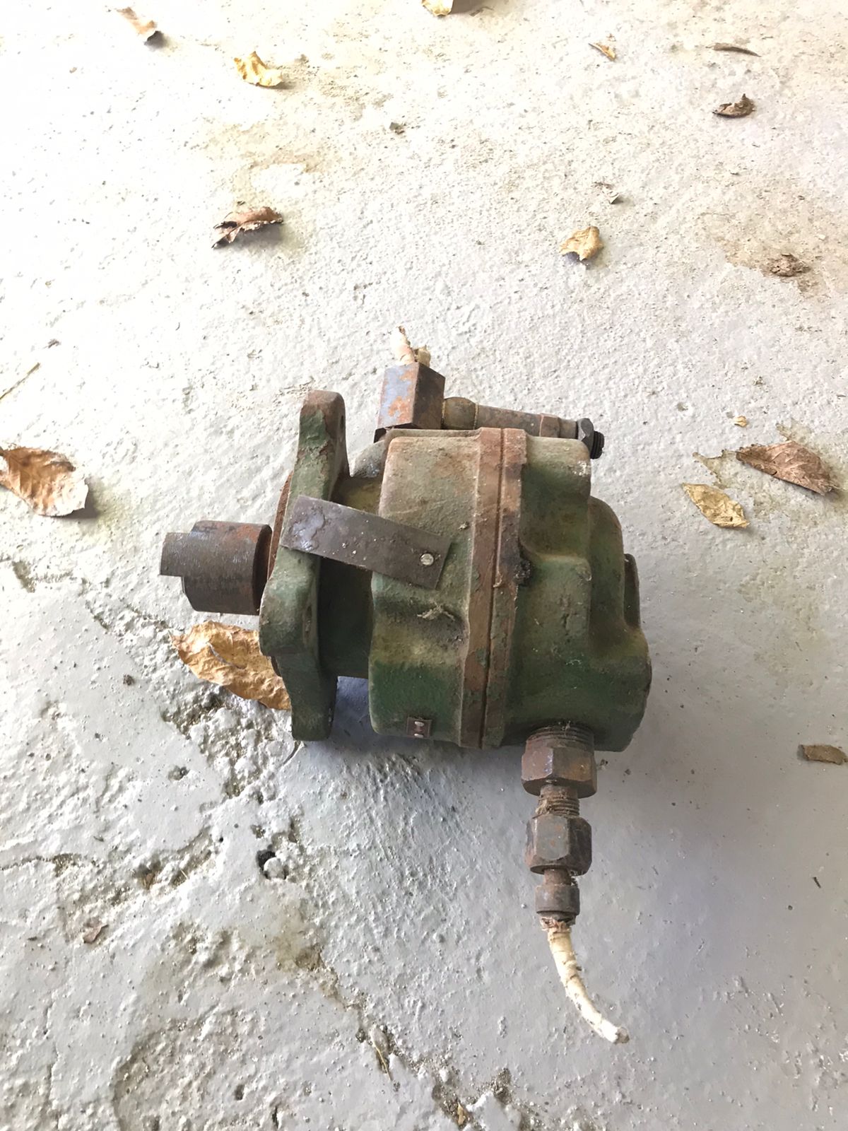

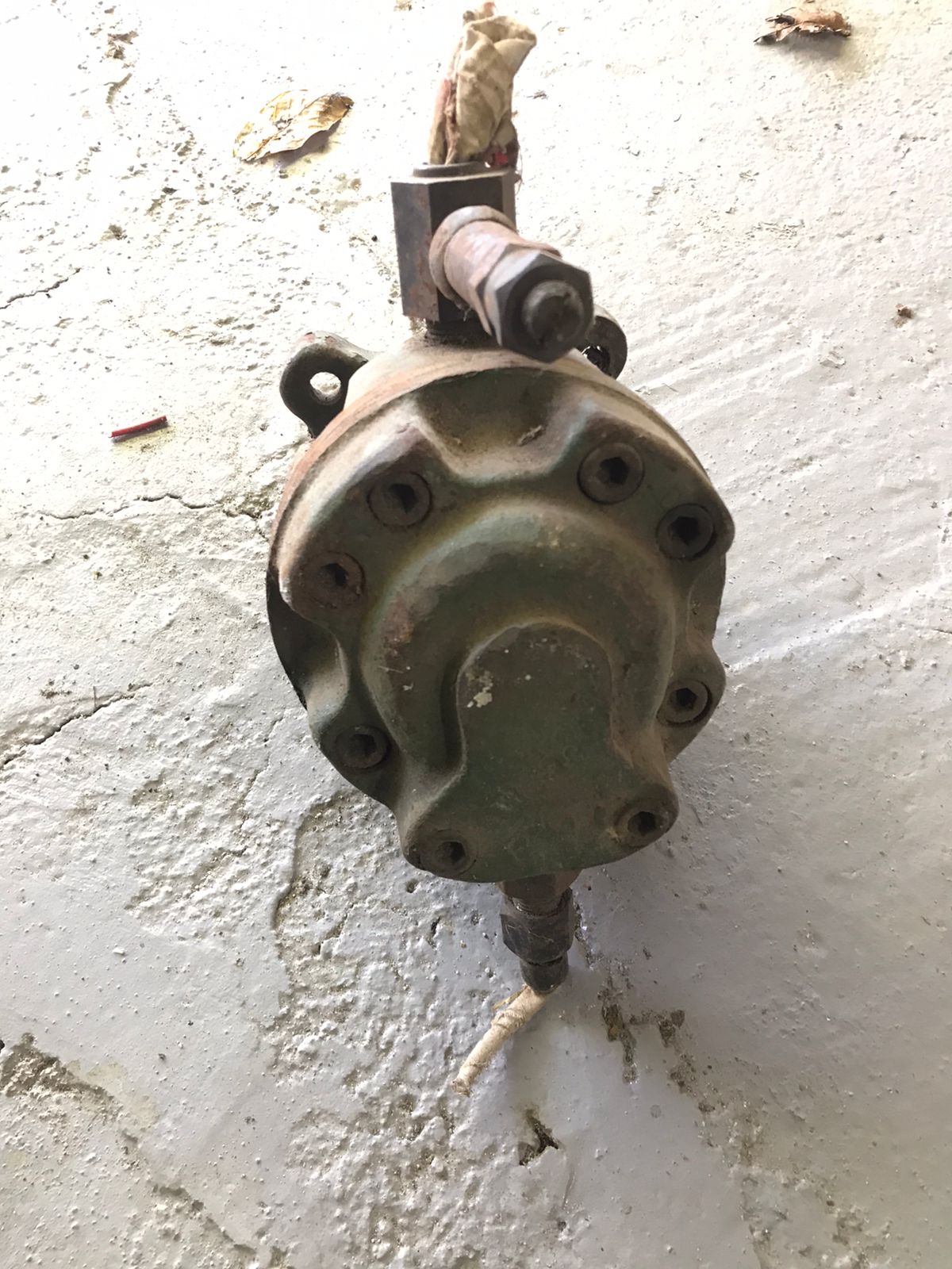

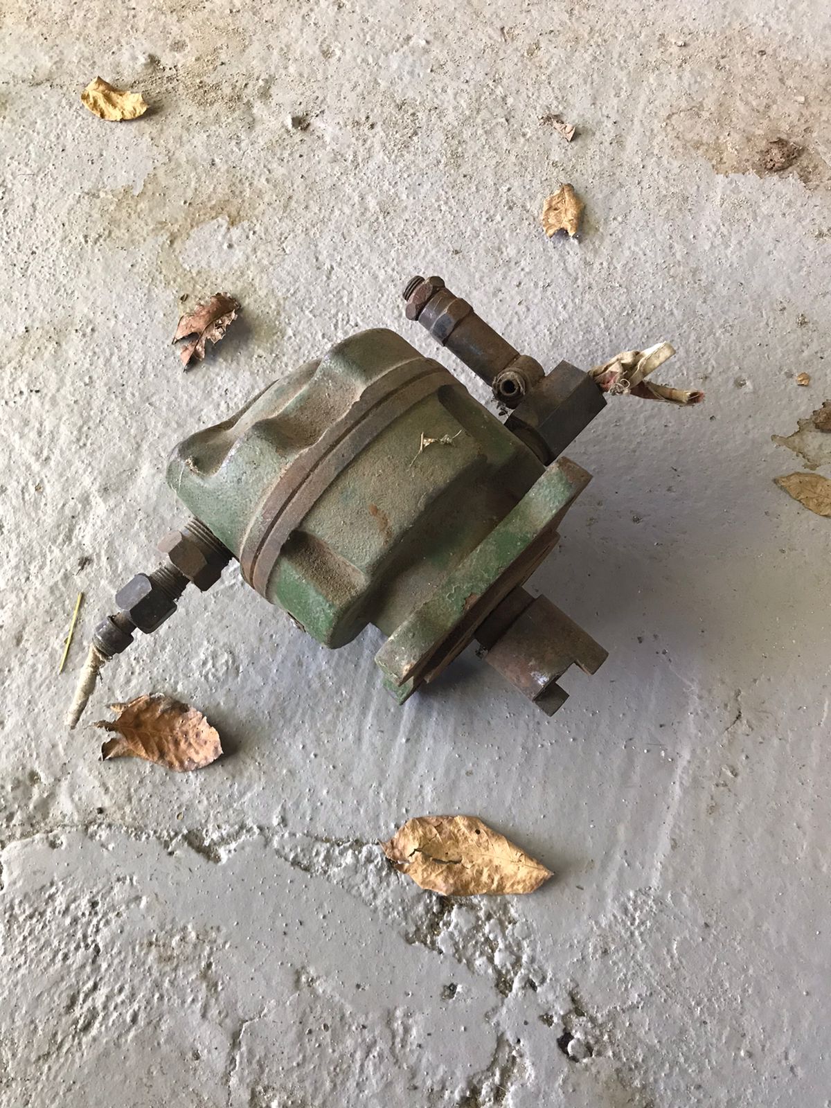

помогите опознать что за зверь? вроде похож на нш , но какие характеристики непонятно
: Калужская область
06.10.2011 - 08:54
: 6414
Расул Б пишет:
помогите опознать что за зверь? вроде похож на нш , но какие характеристики непонятно [изображение]
например https://yandex.ru/images/search?cbir_id=1554079%2FDye9oYENNUfCzSHl2kMaTQ...

Расул Б пишет:
спасибо!
