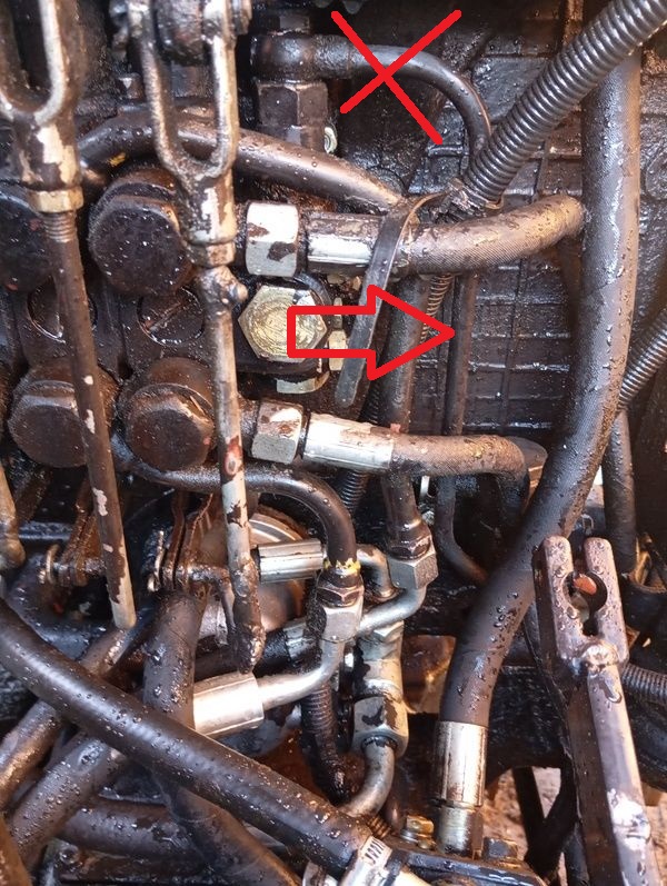

Всем здравия! Вот наконец-то собрался товарищ ставить китайский распред с одной секцией на управление задней навеской. Я уже спрашивал , но тогда я толком не знал какой у него родной распред и т. д. Сегодня сделал фото , и прошу помощи, как правильно в его случае запитать китайца вместе с его штатным распредом и убрать гсв?

Борисович. пишет:
Стрелка - выход на второй распред.
Трубку в верху открутить от клапана и закрутить туда короткую заглушку.
наша Раша

Евгений . . . 42 пишет:
И всё? И штуцер напорный не надо? Если это так, то примного благодарен.

Борисович. пишет:
Напорным штуцером(длинной заглушкой), послужит этот клапан. На болт-штуцер, которым прикручена трубка, можно подходящей длины гайку одеть, также медные шайбы и затянуть.
Благодарю thank_you
Всем кто откликнулся больше спасибо, особенно Евгению. . . 42 , всë работает так как и хотел человек clap

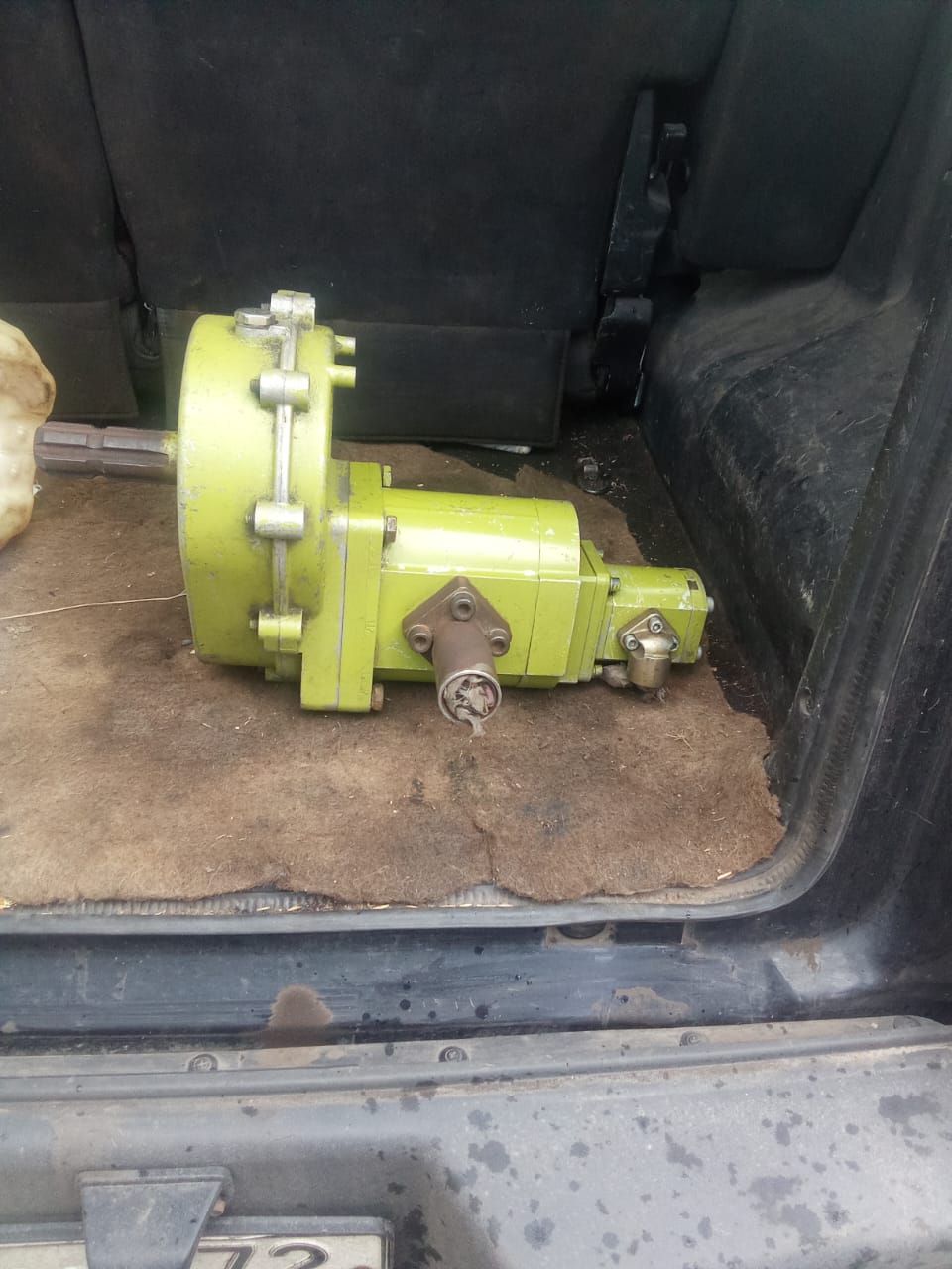

Может кто знает что это за насос и какова его производительность?
