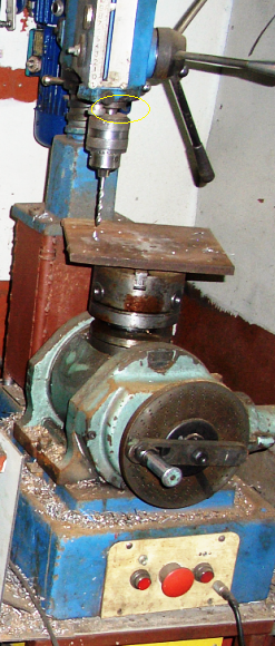

ВСЕМ ПРИВЕТ СЕГОДНЯ СВЕРИЛЬНЫЙ СТАНОК КУПИЛ МАРКА 2М 112 ЗА 3000Р ПАТРОН НЕ РАБОЧИЙ НЕ ЗНАЮ КАК ЕГО СНЯТЬ МОЖЕТ КТО ЧЕ ПО СОВЕТУЕТ ПОПРОБУЮ ФОТКИ ВСТАВИТЬ ЕСЛИ ПОЛУЧИТСЯ ИЗВИНИТЕ ЧТО НЕ ПО ТЕМЕ
Поздравляю, шикарный станочек. Для снятия патрона на шпинделе есть гайка( чуть выше патрона), она на вашем есть или там только резьба?
украина
: донецкая обл.
15.11.2011 - 01:44
: 2444
"Андрей6319" пишет:
У меня точ такой станок БОБРОВ написано.Патрона как купил вообще не было. подошел на конус с дрели большой чтоб не буксовал немного холодной сварки мазнул резьбы нету у меня.

"Василий Ив." пишет:
И у меня такой же. Патрона у меня два, так что сварка не катит, довольно часто их меняю.
Гайка на моем есть и очень удобно, упер в патрон, подтянул и молотком для укладки плитки по патрону ударил он и в руке.

"Андрей6319" пишет:
Да у Вас делительная головка еще есть! Вы просто богач! super Мне чего пришлось клеить -конус сильно изцарапан прослаблен был не от хорошей жизни. В 1989 г купил его за 1000 зеленых еще и без шкива на вал шпинделя. А через 5 лет за эти деньги 2 нульцевых предлагали lol

Андрей6319 пишет:
"серёга84" пишет:
спасибо андрей да на шпинделе есть гайка а там резьба правая или левая
Уже Великая Россия
: Уже Великая Россия
22.04.2011 - 21:44
: 4309
"серёга84" пишет:
Правая. Гайка с накаткой и есть отверстие( а хрен его знает какой там диаметр, подходящее сверло( хвостовик) туда вставляю, мм 6 примерно)). Одной рукой шкив придерживаю, другой гайку к патрону притягиваю( сверлом вставленым в отверстие гайки), потом по патрону сбоку резиновым молотком.
А у меня защитного кожуха на шкивах нету. Выкинул его нахрен, надоело поднимать опускать smile3
