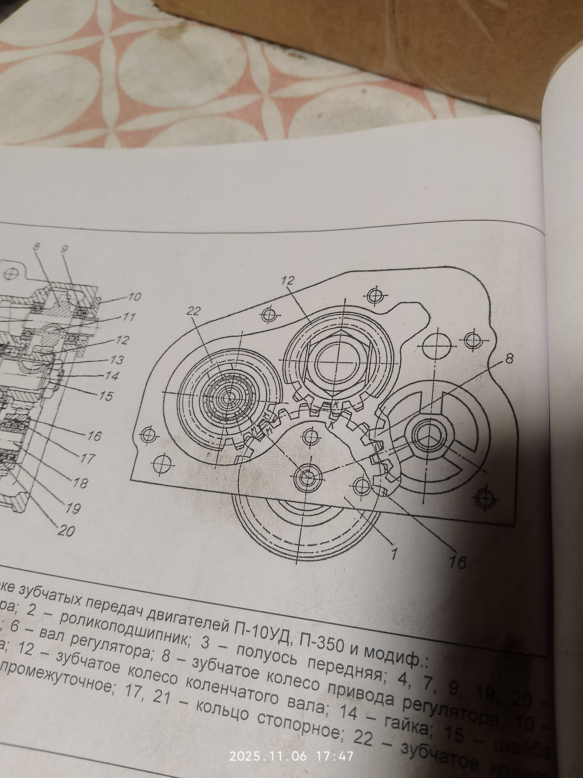

cozanostra пишет:
А зажигание проверили бы!Вращаете коленвал пускача в ту сторону куда он вращается когда пускач заведен.Ловите верхнюю мертвую точку и проворачиваете коленвал в обратную сторону.Опускаете поршень на 5-6мм ниже верхней мертвой точки и в этот момент должны начинать размыкаться контакты на магнето.Только не разомкнутыми уже быть,а именно начинать размыкаться.То есть скажем когда поршень еще не дошел до ВМТ миллиметра 4-они все еще сомкнуты,а когда 5-6-между контактами появляется зазор.А то некоторые неправильно понимают-ловят момент 5-6мм не доходя до ВМТ и у них контакты уже разомкнуты и зазор уже максимальный.Это неправильно!Или ловят ВМТ и контакты на разрыв,а сам момент размыкания когда происходит-они и не знают.На мотоциклетном зажигании это частенько бывает.Бывает что пластина с контактами не ровная и при затягивании винтов-зазор между контактами изменяется и соответственно изменяется угол опережения зажигания.Увеличение зазора приводит к тому что зажигание становится более ранним,а уменьшение зазора-более поздним.Момент размыкания контактов очень удобно контролировать по лампочке,но обленился и ничего подключать не хочется.Потому если это мотоцикл,то просто ориентируюсь по самой искре на свече.Медленно проворачиваем коленвал и смотрим на стрелку микрометра ну или втулку с нанесенными рисками заворачиваемую вместо свечи .
Хочу уточнить. У меня на Магнето контакты разомкнуты при вращении они ненадолго сходятся и тут же разрываются и в этот момент бьёт искра. Так вот после ВМТ отвожу в противоход на 4 мм контакт разомкнут, 5 мм искра 6 мм контакты замкнуты 7 мм снова разомкнуты?
: 23303
Иван Шапакин пишет:
cozanostra пишет:
Что непонятно то, что вы пишете...
Итак.
Поворачиваем пускач, контакты разомкнуты., потом они смыкаются, потом размыкаются.
Когда они смыкаются, то есть в какой момент без разницы.
А вот в момент начала размыкания-бьет искра. Его и надо контролировать. .
И на самом магнето, если искра хорошая, зазор в контактах лучше не трогать..
: Архангельск
07.11.2025 - 06:50
: 10
Иван Шапакин пишет:
cozanostra пишет:
Или в противоход довожу до 7 мм контакт разомкнут потом по ходу 6 мм смыкается 4 мм искра, 3 мм разомкнуты?
: Архангельск
07.11.2025 - 06:50
: 10
Иван Шапакин пишет:
cozanostra пишет:
Итак.
Значит от ВМТ вращаем в обратную сторону на 6 мм и в этот момент должна быть искра. Спасибо понял. Мне просто достался пускач без меток на шестернях а он у меня первый :))
: 23303
Иван Шапакин пишет:
Иван Шапакин пишет:
cozanostra пишет:
Итак.
Ну грубо говоря да...
Вставляете между контактов папиросную бумагу, (когда контакты сомкнутся при вращении в нужную сторону)..
Проворачиваете пускач потихоньку дальше, придерживая бумажку.
Как вытащиться, так поршень должен не дойти до вмт пусть 5 мм...
Точность установки особо прям точная не так уж и важна...(я ставлю на глаз, без миллиметров)
: Архангельск
07.11.2025 - 06:50
: 10
Иван Шапакин пишет:
Иван Шапакин пишет:
cozanostra пишет:
Итак.
У меня всё осложняется тем что нет меток на шестернях и я не уверен в правильности их установки на средней шестерни есть только 1 буква М из 2-х а метку К ищу через ВМТ
: Архангельск
07.11.2025 - 06:50
: 10
Иван Шапакин пишет:
Иван Шапакин пишет:
Иван Шапакин пишет:
cozanostra пишет:
Итак.
И момент размыкания контактов разный когда настраиваешь его против хода движения двигателя и по ходу движения, они не совпадают вот и встал вопрос на какой настраивать.
: 23303
Иван Шапакин пишет:
Иван Шапакин пишет:
Иван Шапакин пишет:
cozanostra пишет:
Итак.
Там и метки когда есть, бывает невозможно установить правильно.(по меткам)
Приходится ставить на глаз...
Тем более шестерня привода магнето в большинстве случаев снимается легко.
Поэтому сделать эту процедуру проблем не составит.

Просто по книге: довести до ВМТ поршень после этого обратным ходом против работы двигателя вернуть поршень на 6 мм. до ВМТ и подвести кулачки Магнето в начало размыкания. Это дословно из книги. Вот я голову и сломал. Настроил Магнето на максимальную искру 1 см. пробивает трогать там ничего не хочу а при установке при вращении получается 2 точки размыкания контактов. Похоже если кулачки не трогать при вращении коленвала в обратном направлении и закрепить в момент когда они соприкоснутся тогда при нормальном вращении попадешь точно на момент искры

У меня шестерня Магнето металлическая на 2х подшипниках сидит ещё и со стопорным кольцом между подшипниками. Как снять не представляю, стопорное кольцо не даст съёмнику стащить звезду с обоймы
Не может быть.... Шестерня снимается с валика вместе с подшипниками...
По сути, она снимается легко.
Но бывает и трудно.
Пробуйте.
Номер 17 на чертеже, книга на работе сфотографировать нормально пока не могу

Я ещё раз повторяю...
Шестерня снимается с валика ВМЕСТЕ с подшипниками....
Если что, в продаже есть такие шестерни пластиковые, вообще без подшипников.

Точно. На чертеже кольцо на самой звезде. А пластикавая шестерня у меня есть только не внушает мне доверие. Даже форма зубов разная. Спасибо буду пробовать.
