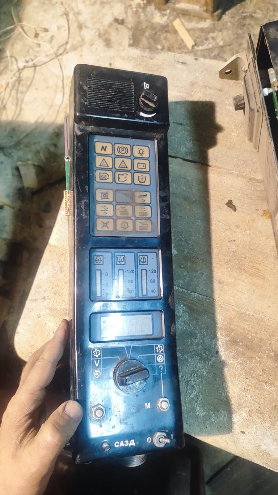

Отказала панель. Центральная плата отъехала, не выходит на связь.
Есть опыт ремонта или что-то другое?
Давление и температуру еще можно быстро и легко переделать. Но вот все остальное, вращение всякое уже сложно.
В объявлениях за эти панели цены как крыло от самолета.

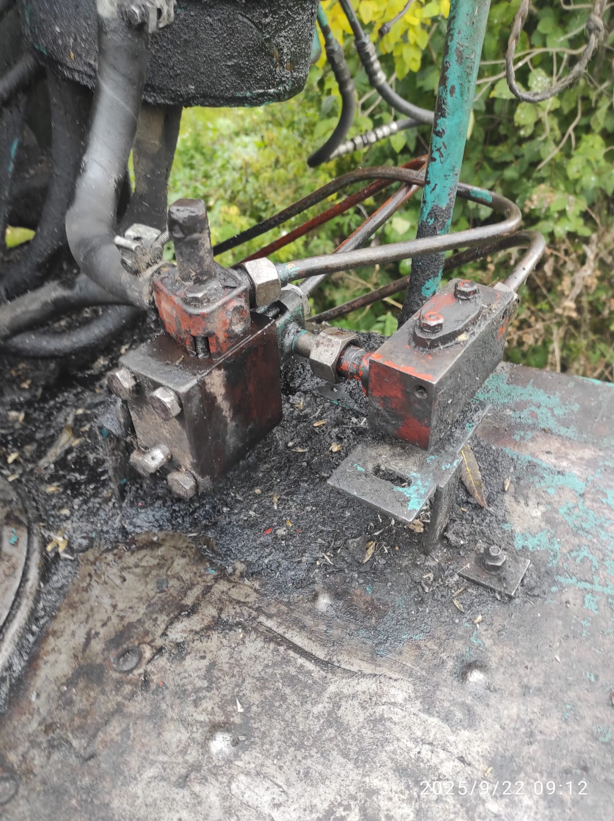

Народ дайте фотку предохранительного и переливного клапанов, у меня на переливном заглушка стоит сверху.. а сливная трубка заваренна. Вчера после замены на новый НШ у меня закипела гидравлика, прослабило все соединения и гидравлика потекла.. вставки пластиковые на тройниках сплавились , сейчас попытался ставить медные колечки что б хоть как то уплотнить. Вкладыши эти вообще продаются где то или все надо Кулибина вызывать?
"Кирпич" понятно дело без пломбы. как регулировать ? закручиваешь увеличивается давление в системе, откручиваешь уменьшается? у меня аж распределители жужат когда в кабине сидишь... Старый насос походу еле качал, последнее время жатку поднять не мог. в полный газ и тогда поднималась..((

вот такая фигня у меня... Переливной работает в системе всегда или при наличии копнителя, понятно дело никто им сейчас не работает и его нет.

i-vodolaz пишет:
Вроде уже обсуждалось и вроде в книжке тоже есть как правильно отключать копнитель

Виталий как-то так пишет:
огромное тебе человеческое спасибо!!! thank_you не я отключал и работал так пока вот не приспичило и поломка не вылезла.. сейчас буду думать как сделать перелив...
только вот по "кирпичу" регулировка - закручиваем повышаем давление в системе, откручиваем понижает, верно?

В кирпиче в клапане есть отверстие. Если оно забилось масло будет кипеть.
