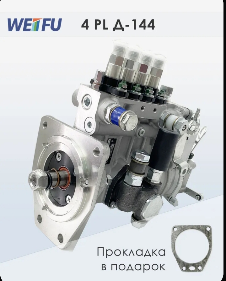

Р.Ф.
: Красноярский край
08.01.2016 - 08:33
: 506
Всем здравия, ветка конечно про отечественные ТНВД, но всё же спрошу . На этот насос можно будет поставить привод многодырочник от НД21/4?
Может кто сталкивался с ними , конуса на валах у них такие же или нет?

Борисович. пишет:
конус на многодырочнике СССР есть вроде 17 и 20мм-как раз весной подбирали многодырочник на НД.Был у человека и PL c его слов походит шлицевая втулка СССР- значит и многодырочник подойдет.Конусы 20 мм все одинаковые на всех тнвд,Толщина шпонки-на таком диаметре вряд ли будет другой-это не 30мм вал.Все конусы точатся на токарном- 6 градусов разворот верхних салазок.Как не крути -насос на картинке для российских тракторов.Плита- для российских тракторов,Конус одинаковый.Шанс что многодырочник не подойдет- минимальный.Если вылет будет большой-расточить ,токарный в помощь.Маленький- тоже самое-завтулить на горячую, сваркой капнуть и выточить нормальный конус- там обороты не большие,нагрузка минимальная- выдержит

29.05.2025 - 20:34
: 613
А насосы китайские что выставил Борисыч, хорошие, на озоне по ним было много хороших отзывов, с видео; дизель мурлычит как кот. И на ютюбе были видео топливщики проверяли новый насос, и сделали вывод что качество хорошее. Я сам позапрошлой весной на такой облизывался, но жаба задушила, утн работает7 год после ремонта без нареканий.

Игорек 35 пишет:
1.есть видео на ЮТУБЕ...где такой ТНВД выдал(выжал) аж 8 кубов при минимуме выбраковочном -14. Затем там что то подпилили,растянули и получился со слов блогера отличный ТНВД,который он рекламировал к продаже,но выжимать стал тот ТНВД аж целые 13 кубов. 2. достался и мне по случаю такой же ТНВД на днях...мес. 1.5 назад. Пробег 30 тыс. км и полгода эксплуатации...куплен был за 28 рупий.(прошлой осенью) Менял 2 раза водитель ТННД...пропускала ДТ в картер ТНВД и ДВС. Крайний раз история повторилась и замена ТННД не помогла. По итогу: за городом транзитная машина.ночь на дворе и....китайский ТНВД с проблемой. Установили НЗТА...данный экспонат подарили мне на опыты. Пред разборкой: был установлен на стенд и сняты параметры регулировочные по мощностным настройкам-параметрам.Пусковая стартовая подача -15-16 кубов. Все режимы занижены(тем более клиент их уже поднимал в эксплуатации). Покатил в магазы: штатного набора резин. колец не нашел...хотя ТНВД продают(новые) и наборы к ним( не подходят).По итогу: подобрал в мастерской с наших ТНВД...вроде работает.В качестве подменного использовал на ЗУБРЕ(неделю-далекий рейс) и МТЗ( 3 дня)...(так скорее всего и буду с ним практиковать).Запаса "прочности": 1. по пусковой и по 2. резин. уплотнениям-практически нет...Будем нарабатывать .3.На днях беседовал с данным "продаваном". этих ТНВД и вышеописанного.....продал такой же ТНВД на е-3: "не едет",долго запускается"Клиенты самостоятельно там все осуществляли..Если договоримся ...возможно покачу в дальний выезд по "дошлифовке" (диагностике) данной ситуации на оперативном месте событий. 4. у транзитного клиента ...которому установили НЗТА.( со стартовой подачей топлива в 28 кубов)..были два "моторпала" на этом моторе...и..оба имели дефекты равнозначные...сначала небольшого диаметра(М6) крепежная шпилька секционная ломалась,а затем и секция клинила в эксплуатации.Ремонт недешев,ЗИП не везде имеется. Итак дважды у него случалось.Поэтому...принимал решения опытным "окольным" путем...Остановился ...получается пока на НЗТА.
29.05.2025 - 20:34
: 613
генакл1 пишет:
Игорек 35 пишет:
1.есть видео на ЮТУБЕ...где такой ТНВД выдал(выжал) аж 8 кубов при минимуме выбраковочном -14. Затем там что то подпилили,растянули и получился со слов блогера отличный ТНВД,который он рекламировал к продаже,но выжимать стал тот ТНВД аж целые 13 кубов. 2. достался и мне по случаю такой же ТНВД на днях...мес. 1.5 назад. Пробег 30 тыс. км и полгода эксплуатации...куплен был за 28 рупий.(прошлой осенью) Менял 2 раза водитель ТННД...пропускала ДТ в картер ТНВД и ДВС. Крайний раз история повторилась и замена ТННД не помогла. По итогу: за городом транзитная машина.ночь на дворе и....китайский ТНВД с проблемой. Установили НЗТА...данный экспонат подарили мне на опыты. Пред разборкой: был установлен на стенд и сняты параметры регулировочные по мощностным настройкам-параметрам.Пусковая стартовая подача -15-16 кубов. Все режимы занижены(тем более клиент их уже поднимал в эксплуатации). Покатил в магазы: штатного набора резин. колец не нашел...хотя ТНВД продают(новые) и наборы к ним( не подходят).По итогу: подобрал в мастерской с наших ТНВД...вроде работает.В качестве подменного использовал на ЗУБРЕ(неделю-далекий рейс) и МТЗ( 3 дня)...(так скорее всего и буду с ним практиковать).Запаса "прочности": 1. по пусковой и по 2. резин. уплотнениям-практически нет...Будем нарабатывать .3.На днях беседовал с данным "продаваном". этих ТНВД и вышеописанного.....продал такой же ТНВД на е-3: "не едет",долго запускается"Клиенты самостоятельно там все осуществляли..Если договоримся ...возможно покачу в дальний выезд по "дошлифовке" (диагностике) данной ситуации на оперативном месте событий. 4. у транзитного клиента ...которому установили НЗТА...были два "моторпала" на этом моторе...и..оба имели дефекты равнозначные...сначала небольшого диаметра(М6) крепежная шпилька секционная ломалась,а затем и секция клинила в эксплуатации.Ремонт недешев,ЗИП не везде имеется. Итак дважды у него случалось.Поэтому...принимал решения опытным "окольным" путем...Остановился ...получается пока на НЗТА.
Когда ютюб нормально работал был канал топливщика Ильгиз Валеев по моему. Он катал такой насос на стенде, наоборот говорил качественный ТНВД... Видимо кому что достанется.
