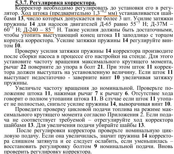

Доброго дня! Прошу совета. Недавно с одним топливщиком разговаривал по поводу регулировки корректора УТН дизеля Д-240. Он говорит, что нужно выставить шток 1,3 мм и проверять на 750 оборотах вместо 850 по тест-плану. Я же делаю по тест-плану, но вылет штока получается 0,8 - 0,9 мм, если больше этих значений, то на оборотах ниже 850 корректор ещё больше добавляет топлива. Так как на самом деле правильно?
: до Рязани 100
13.02.2011 - 21:55
: 1251
Тракторист Башкирии пишет:
Не заморачивайтесь с этим вылетом изначально- сколько есть- столько есть.Для начала.Но поинтересоваться не мешает какая пружина корректора стоит- их два вида- больше витков и мягче-для оборотов от 1600 до 2200 и очень жесткая с малым количеством витков- для 2400- здесь должно быть строго.На номинале рычаги регулятора должны сжаться и при повышениии оборотов пойти на выключение в сжатом состоянии- за это отвечает колпачок на корректоре с трещоткой.Регулируется так что при оборотах ниже номинала на 50 оборотов (по валу насоса)рычаги должны начать расжиматься- чуть играть,с понижением оборотов рычаги сжимаются пальцами все больше и больше набирая этот самый зазор вылета.Так вот добившись вращением колпачка с трещоткой такого натяжения пружины чтобы рычаги стали играть при 1050 оборотах к в 825 весь вылет и наберется.Много льет- или шайбу под шток корректора старого образца,или выкрутить чуть весь корпус ослабив клемный болт.Увеличивает к 750-значит надо пружину корректора подтянуть- она начинает работать примерно с 950- что не по характеристике.(возможно еще что пружина левая,но мне такого не попадалось,или было один раз давно- совершеноо постороняя пружина стояла)Тут еще важны установочные размеры- вылет рейки 24мм при среднем положении зубчатых секторов напротив стопоров втулок ,это же положение должно быть и на номинале- ну если только чуть в разные стороны.И расположении муфты заполдлицо или на 0,5 мм внутрь грузов в сведенном их состоянии
правильно--это с выполнением графика регуляторной характеристики ТНВД.т.е. с плавным понижением оборотов от НОМИНАЛА к Мкрут....у ВАС должна плавно и неизменно с равнозначным изменением расти цикловая подача ТНВД. .а все остальное ужен будет вторично.ибо весь конструктив ТНВД "заточен" для выполнения вышеописаннолй миссии (изменения цикловой подачи).

Андрей просто Андрей пишет:
а теперь свой опыт изначально ход корректора я ставил 1,5 по видео из интернета, при постановке насоса на стенд налив при 850 об/мин составил настолько великим, что мензурок попросту не хватило, при установке на дизель двигатель дымил в нагрузку особенно когда 9 включаешь как будто настроен для тракторных гонок, после чего я сделал хот корректора 1,3, и с помощью обычного безмена выставил около 8 кг. как рекомендует руководство по настройке, при установке а стенд налив составил немного выше табличных значений, на 3 или 4 щелчка выкрутил винт корректора, после чего крутанули насос и получили желаемые результаты, как итог тяга отличная, дым в пределах нормы как на эталонном двигателе с заводским ТНВД.
а вот один насос мне отрегулировали так что там дым так же в трубу не помещается, вот думаю время будет, займусь и им, выставлю все как рекомендует книга и будет все ок.
по сути многие его не трогают типа как с завода стоит так и стоит, при этом ставя насос от мтз на т 40 или от мтз 50 на мтз 80 меняя груза, а корректор для каждого дизеля настраиваться по своему, по этому работать все это будет, но в одном случае будет слишком много топлива, а в другом случае его будет не хватать...

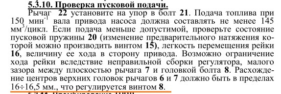

Что толку смотреть на эти старые буквари
почему старые, свежий букварь, там особо от старого не отличается, вы же цикловую подачу ставите согласно табличных значений так? от того и на корректоре подача должна быть в рамках этих табличных значений не в зависимости 10 мм или 9 мм плунжер или вы хотите сказать на номинале он льет табличные значения, а когда включается корректор он сразу будет лить Х2 или х3 что ли?
вот по этому от того топливщика у меня трактор и дымит как паровоз и греется при работе с пресс подборщиком, как раз в тот момент когда обороты под нагрузкой падают и он начинает лить безбожно, да он тянет, но при этом еще и топливо тянет и дымит, но для вас это не важно, вы их вообще не трогаете они как на заводе выставлены так и стоят, это не важно, а люди которые эти углубленно занимаются, то они делают это и да как Генадий пишет что нужно вводить контрольные точки, согласен чтобы в большей мере оценить его работу, но не всем топливщикам хочется крутить дополнительно стенд увы низкая оплата, много теряется времени и т.д.
Пары разных заводов- думаете все они одинаковые
я вам про это уже второй месяц пишу, но в спорили до пены у рта, теперь вы с этим согласились, но вопрос в том что нужно подгонять настройки корректора к парам, а не наоборот, поставил новые пары, проверил налив, великий убавил, маленький добавил...
Все эти ньютоны и миллиметры- для сборки насоса в заводских условиях- там никто не будет заморачиваться- плюс туда- минус сюда.
иии что в этом плохого?? что мешает эти настройки дома провести, настроил, на стенде проверил, не так, то немного добавил или убавил, но для вас это лишние телодвижения, а зачем они если так все работает, я буду делать так как написано в букваре старый он или новый, вы делайте как хотите можете вообще ничего не регулировать вообще, пар поменял, номинал выставил клиенту, номинал выставил, клиенту, только вы там к блогерам претензии кидаете, а сами от них особо не отличаетесь с таким подходом..
Если ставить вылет рейки 24 мм на номинальных оборотах, то грузики в пусковом режиме и выше задевают об рычаг. Тогда надо уменьшать разбег рычагов, а это уменьшает пусковую подачу.
болтом НОМИНАЛА убавить.а плунжером добавить..
