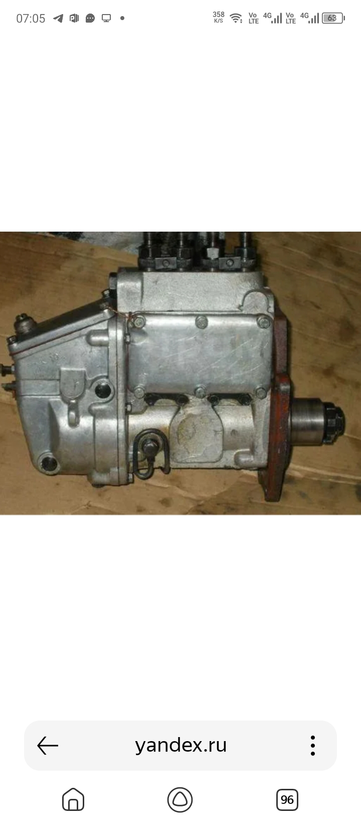

Я вам выкладывал фото этой трубки...
Не видели?тогда повторяю... Вот она, с обратной стороны насоса привернута.
И кончик её должен быть виден, так же снизу..
При её наличии, насос не наполняется солярой до самого верха, и вытекает через неё...
: 23303
Вот так яснее думаю будет...

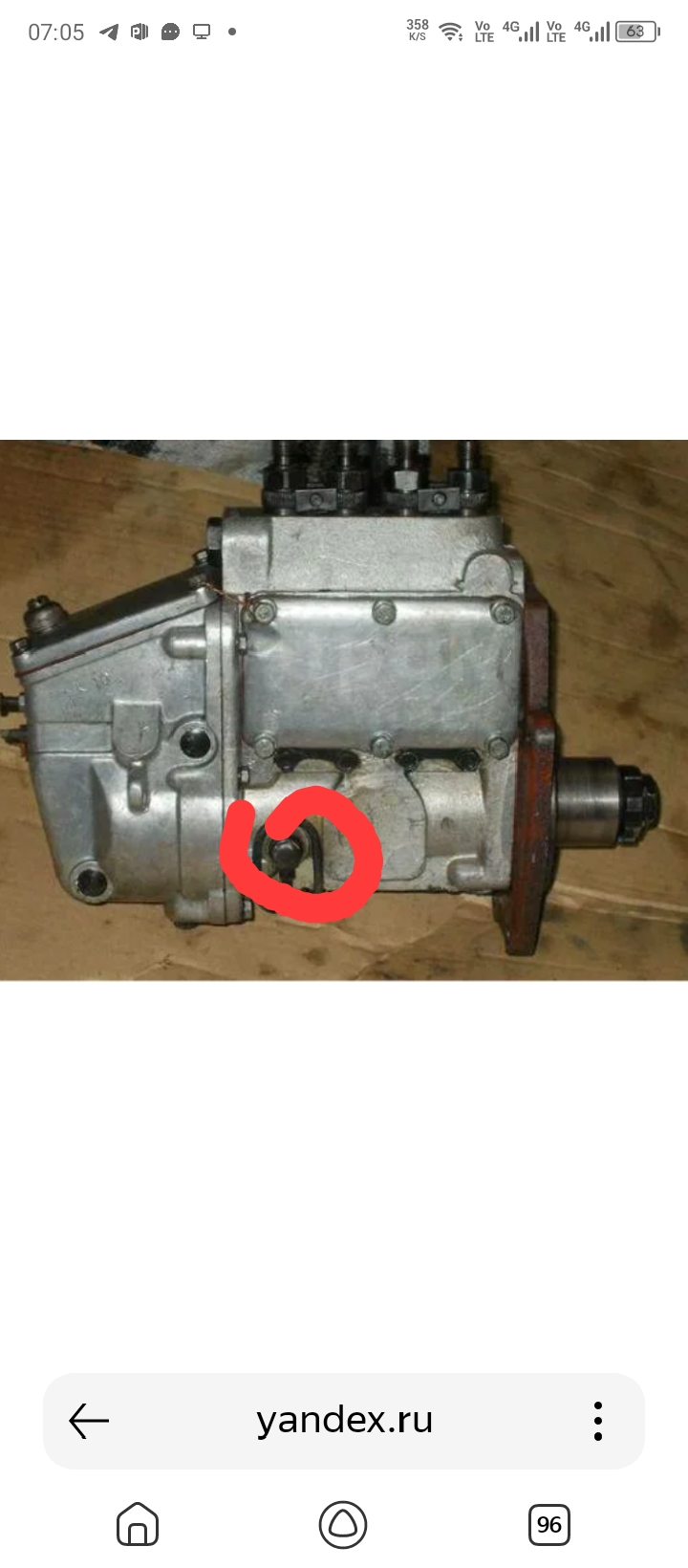

Вв про этот?
: 23303
Maksat пишет:
Jin_eLD пишет:
Спасибо, я судя по всему "смотрю в книгу вижу фигу", я только сейчас понял важный момент про *обратную сторону*, я все не там смотрел!
Ну да, а кончик её всё равно должен быть виден...
Возможно её у вас и нет, поэтому насос и наполнился по самый верх.....
Ещё раз повторюсь, если наполнение не такое быстрое, и трактор не работает сутками, то вполне можно обойтись изредка сливая излишки и наполняя свежим маслом.....
У отца так дт 75 уже давно работает...
Вв про этот?
Сложно сказать.по этому фото..... Но это наверное трубка обратки на юмз или смд двигателе...
: 8008
Maksat пишет:
Jin_eLD пишет:
Вв про этот?
Это клапан слива излишнего давления из П-образного канала в верхней части тнвд. А змеевичок нужный вам располагается внизу насоса. -с зеркальцем из под низа насоса смотрите.
