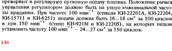

вот вам характеристика типовая
: Самара
16.06.2021 - 14:27
: 1994
а это так для информации чтобы не было соблазна обвинить в том, что я использую старую литературу!

у меня все согласно книге и все работает ни каких проблем нет ни чего не рявкает и не гавкает, а до того как я его начал ремонтировать на нем поменяли пары и отдали мне он работал как пилорама...
не совсем верная характеристика.но очень похожа..

генакл1 пишет:
100об.--частота тест-плана..
коллега не все так однозначно, сейчас скажете что книга старая, но книга и впрямь старая, но как говорится слов то не выкинешь из книги...
: Самара
16.06.2021 - 14:27
: 1994
генакл1 пишет:
вот еще табличка у меня есть, тут вообще стоит разбег 100-150 об/ми и циклов 100-150 подача не менее 14,5 см3, значит можно и 150 об/мин крутить.....
: воронеж
06.10.2013 - 10:08
: 5289
Strannik_01 пишет:
генакл1 пишет:
ключевое: частота 150 и подача--24-27 за 150 циклов и частота 100,а подача--не менее 14 за 100циклов.В этом и вся разница

насколько помню старые книги: связка ( частота кул. вала 150 и циклы 150)...там было так: 150 на не менее 16-18
: Самара
16.06.2021 - 14:27

Ну это опять для пар 8,5 мм.Да, требования такие при запуске именно этого двигателя но увидев 14,5 мм на 9 мм парах при правильно отрегулированном насосе - я бы их лучше выбросил,любая восстановлено- притертая хрень под это подойдет ,тем более на 150 оборотах.От руки и медленно- есть усилие- все ок..На КИ-921 по усилию и треску легко определить живые пары или нет
верно, выше я скрин прикрепил как раз из старой книги 1978 года..
точнее на 150 об.(100ц.) не менее 16-18,а это немного разные вещи...
