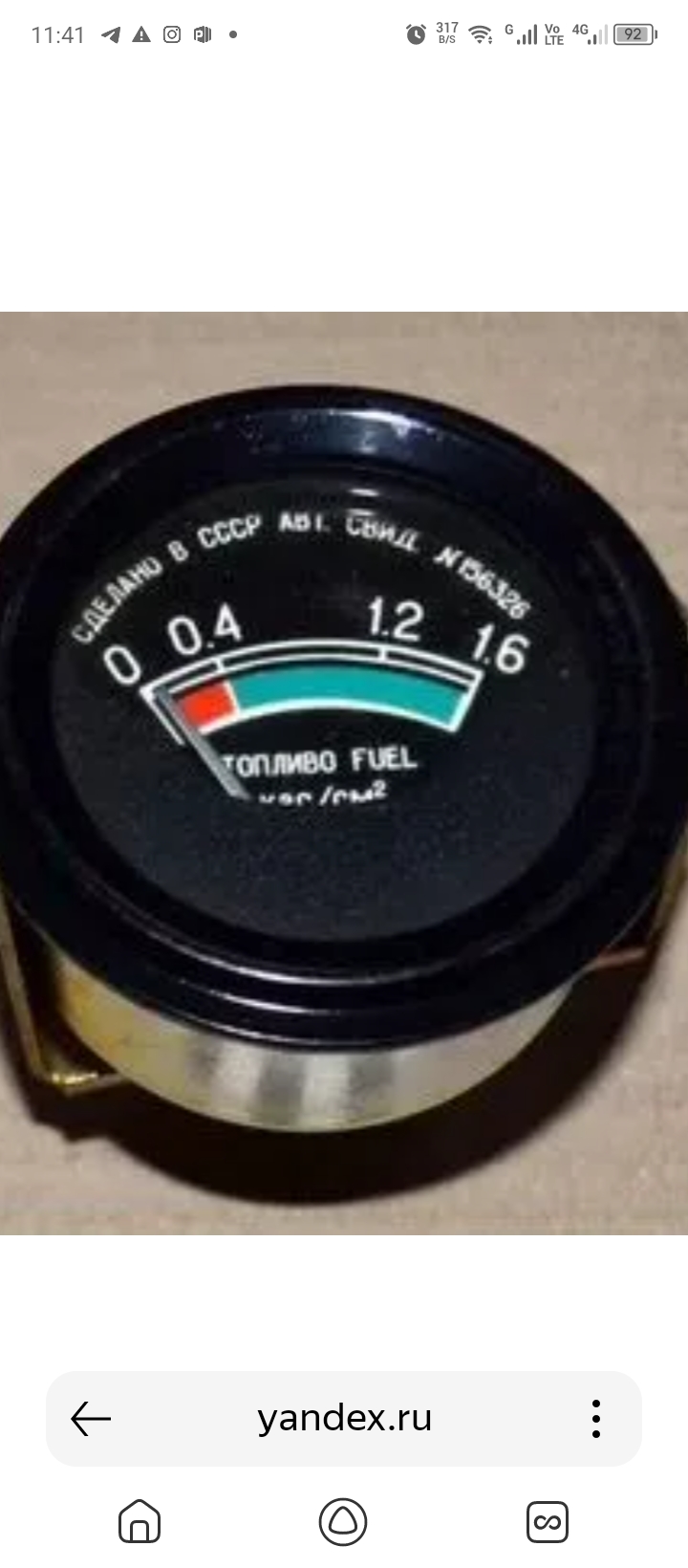

К вопросу о манометре для топлива. Они оказались масляные. Но помню что были такие же с надписью топливо

колупатор пишет:
на прошлой неделе на "озоне" с осевым подводом были по 500 рупий на глицерине и шкалой: 0-4 бара.,а масляные: у мну на стенде\при давлении ,развиваемом стендовым центробежным насосом\...они хорошо,четко и стабильно показывали показания,но при установке в систему питания дизеля.где идет импульсный \прерывистый\ цикл создания давления...и с учетом моей шкалы\о-6 бар\...стрелка казала 0-1 бар,что не позволило определить реальные показания. этим прибором,а другим:сразу показало 0.8
: 23303
колупатор пишет:
Были.
А какая разница, что ими мерить..
И эти пойдут.

колупатор пишет:
Были.
И эти пойдут.
А топливные такие.
Да я знаю что разницы нет какую среду мерить. Топливо, воздух, вода, масло-какая разница? Бары у всех одинаковые

Были.
И эти пойдут.
А топливные такие.
именно в этом случае:поддержу.../в случае данных манометров\,но у них возможен недостаток.о котором упоминал. В других случаях: сколько пробовал "воздушные" или как сообщали в магазе"универсальные " манометры... на первом-втором подключении к жидкости...начинают как жидкость некорректно показывать,так и воздух. Такие мне попадались--за них и говорю. Много лет пользовал и пользую по типу стендового манометра...он скорее и является универсальным...у него резьба на 20 мм или 18...и в большом входном пространстве...вроде как или стоит что то демпфирующее или просто он корректно сделан.Около 20 лет им пользуюсь и только 2 раза он не смог показать давление на КАМАЗЕ.Сейчас пользую "гидравлику" на глицерине и иногда его подключаю для сравнения: норм. показывает.
