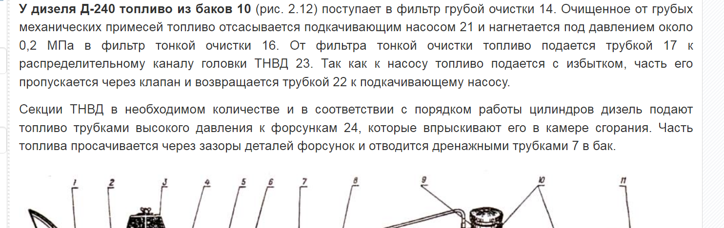

АлександрНик пишет:
В этой теме указаны давление создаваемое подкачивающим насосом и работа перепускного клапана к Д240. А по поводу количества прокачиваемого топлива думаю можно посчитать по кубикам расхода топлива плю 20 процентов. https://fermer.[недопустимая ссылка]/a/158d4/
Ссылка была не верна, хочу исправить ссылку на сайт не получается пишется ссылка не верна.

АлександрНик пишет:
АлександрНик пишет:
уже ближе к истине,а то у некоторых--клапан сразу в ТНВД установлен...

Выше скинул фото там видно давление насоса и срабатывание клапана. Система питания двигателей д240 и д65 сайта фермер зол. Как скинуть ссылку не получается

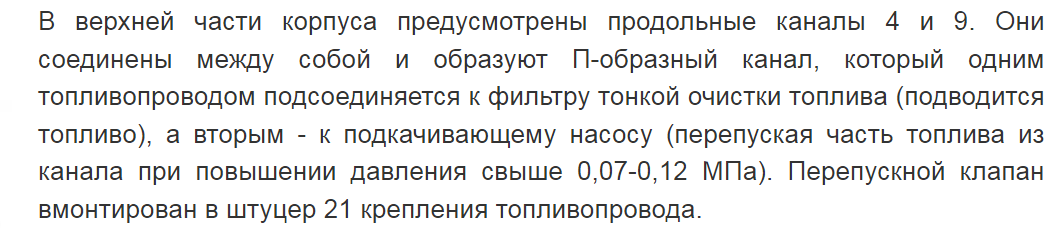

: 8008
генакл1 пишет:
АлександрНик пишет:
АлександрНик пишет:
А куда же интересно установлен перепускной клапан? П-образный канал если память не изменяет располагается в корпусе тнвд. Следовательно перепускной клапан располагается на тнвд если быть более крючкотворцем то он вкручен не напрямую в тело тнвд, верхнюю его часть по левой стороне насоса а через переходную металлическую футорку. Это что то изменило в параметрах подачи и давления? Ровным счетом ничего. Просто очередная демагогия от специалиста который снизошел до общения с не грамотными трактористами. Сидел бы на своем Олимпе и купался в лучах заработанной славы-так бы и не знал никто что у медали есть обратная сторона.а так буквально за несколько постов вы похоронили себя как спеца в глазах многих форумчан.

: 8008
колупатор пишет:
Тихо, тихо Сергей...
На некоторых тракторах этого клапана именно на тнвд нет..... [изображение]
Но это не случай с МТЗ. В данном вопросе мы не рассматриваем нд от т25 -40 с штуцером и калиброванным перепускным отверстием.

ключевое...основную часть,но не все и при больших давлениях и производительности насоса\ТННД\ за счет его неспособности это осуществлять в полном объеме-давление в системе будет повышаться...до определенных значений,обусловленных конструктивом всей системы питания
Если бы в моем случае клапан установленный на тнвд(или вы снова против того, что он там есть?) не справлялся со сливом излишек топлива, то давление в системе несколько поднялось бы... Что я наблюдаю, если пережимаю трубку обратки с тнвд....
я против клапана " в ТНВД",а "на" ТНВД--не против.Наблюдать можно все по разному...будет зависеть от технического состояния конкретной системы питания в целом.На том же Д-108...моторе.ВЫ НИЧЕГО не сможете перегнуть или все таки попробуете? А вообще открою тихий секрет: ВЫ должны наблюдать 0.7-1.2бара ,а остальное уже сравнить не с чем.а значит и дать утвердительного ответа НЕВОЗМОЖНО.
