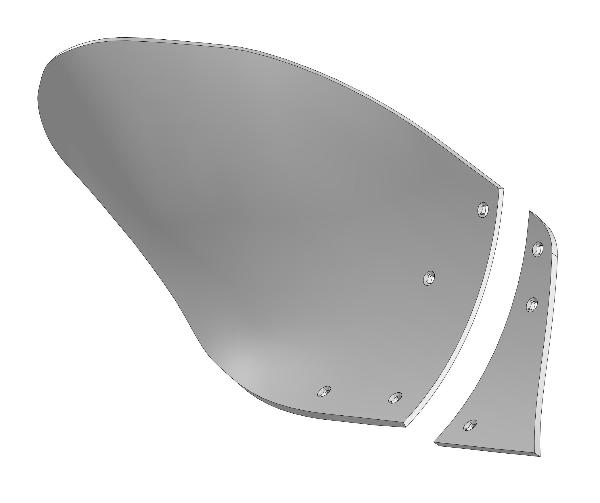

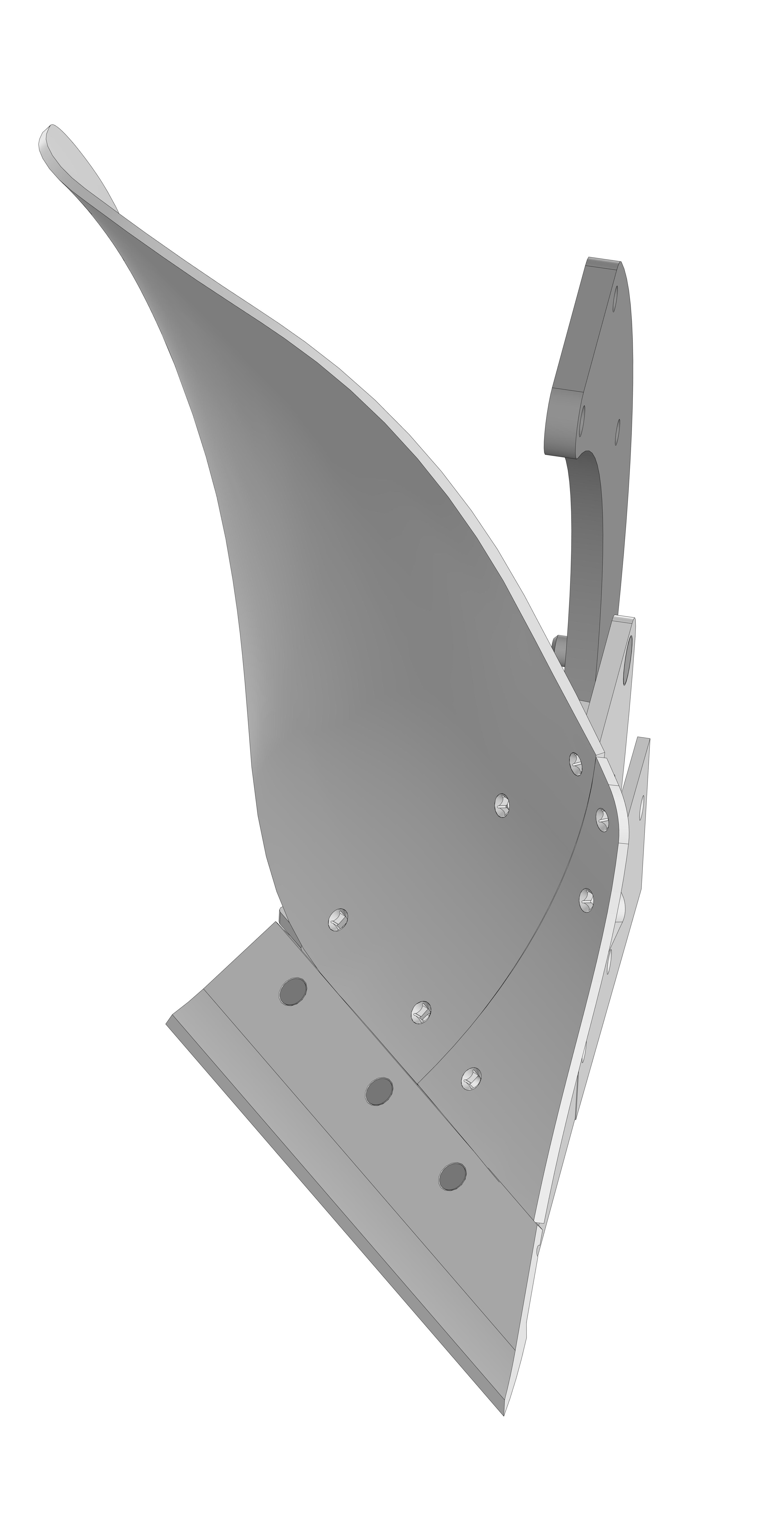

Рабочие органы чьи?
22.12.2024 - 17:09
: 60
восьмой пишет:
Рабочие органы чьи?
Собственные. Производство отвальной группы (отвал, грудь отвала - Беларусь (серьезная контора), по согласованному проекту. В основе отвал Квернеланд, но немного изменена передняя и задняя части - адаптированные под наши корпуса (собственного изготовления). Лемеха наши, стандарт, полевые доски наши, стандарт.
На картинке еще не подлизанный вариант, без углоснимов, без небольшой коррекции отвала - палками не бейте - это было в процессе согласования с беларусами.
