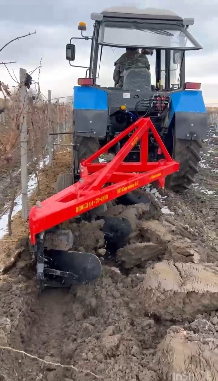

когда-то битва тут была на тему вектора тяги плуга, его смещения и тд и тп. По заказу сделан плуг (ИП Сергиенко) для специальных операций на винограднике. С позволения изготовителя попытаюсь выложить хотя бы фото - ютьюба не нифига, а так бы видео было бы интереснее

Сергей Семененко пишет:
Не узнаю Вас в гриме...
А оборотник был бы краше.
Как пример вектора тяги и уравновешивания корпуса плуга, Здорово!

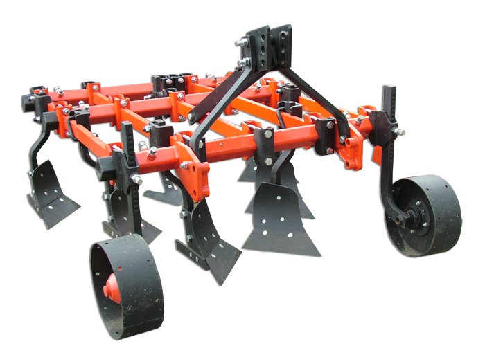

А для виноградников, орудие отвратительное. Одну сторону обработал. А другую сторону как? Трактор одной стороной должен ехать по свежевспаханному? Хорошо ли это? Реально ли? Фото такой работы нет. Видимо вторую сторону обработать так и не получилось.
Подобное вот такому болгарскому плугу было бы целесообразнее.

Николай Аринин пишет:
За счёт чего достигнуто уравновешивание, не симметричной нагрузки (относительно оси трактора)...?

Lugacheff пишет:
Там нет ничего критичного. Наоборот, равнодействующая сил и моментов при таком расположении плуга выглядит более благоприятной.

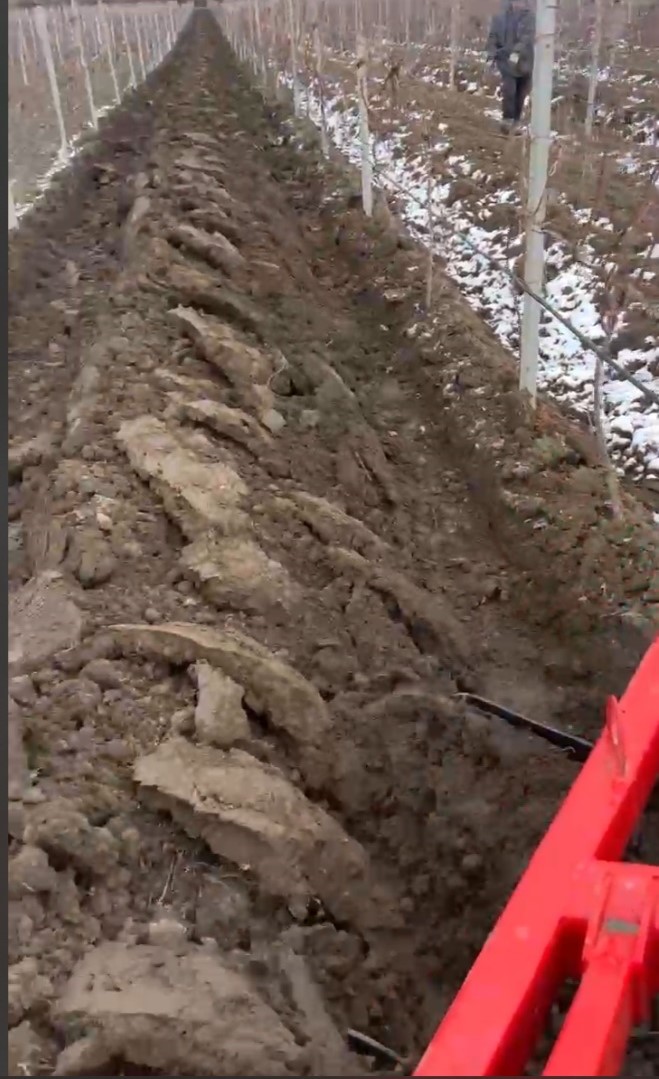

Повезло с междурядьем виноградника?
Бывает.

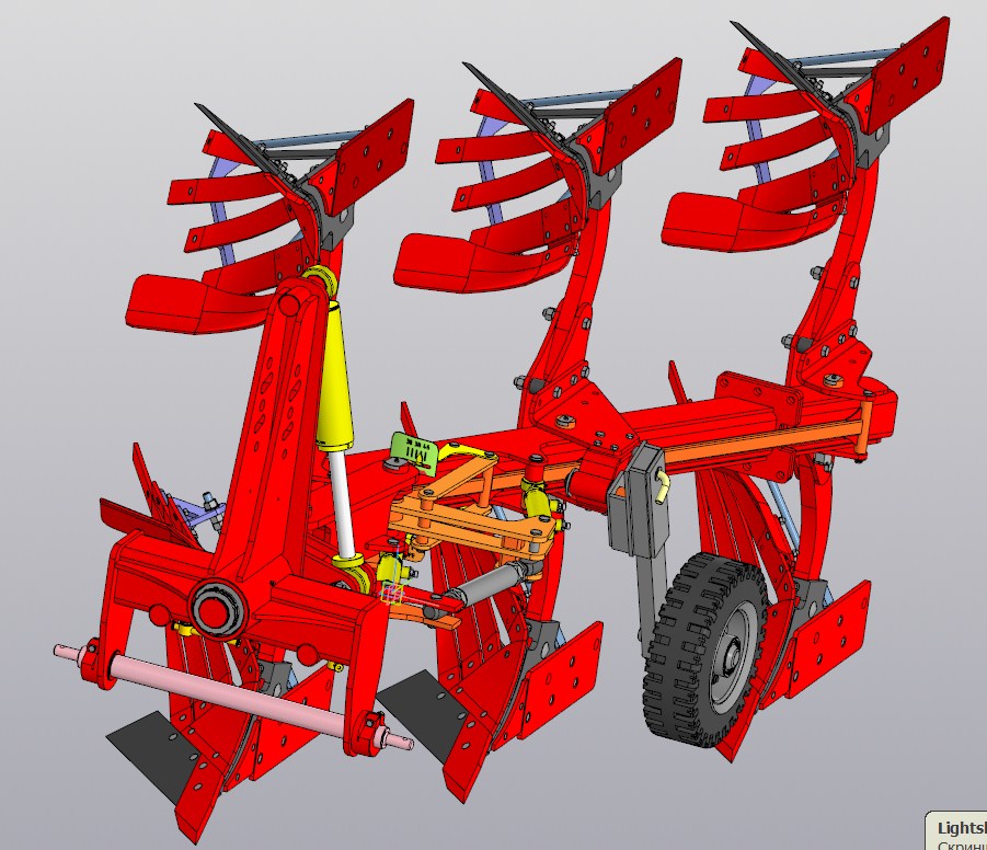

С Новым Годом!
Проработку ПЛО-2А+1 закончил.
Героическими усилиями удалось снизить вес аж на 90кг.
Зато появилась регулировка ширины захвата, не вставая из кабины, от 28 до 44 см.
Отвал пока перьевой. Зато корпус плуга полностью нашего изготовления.
Тот отвал, который по типу Кверниленда, нужно готовить штамп. К майской выставке изготовить точно не успеем.
Приступаю к изготовлению чертежей.

евгений.пенза пишет:
где происходили(или будут)испытания данного плуга? сколько планируется гектар им работать в рамках испытаний?
Что испытывать?
Оборотными плугами мы занимаемся уже 9 лет. Изготовили, показывали на выставке, и несколько лет испытывали и дорабатывали. На данный момент рабочие органы и работа трехкорпусного оборотника давно отработаны. Орудия давно выпускаются и успешно работают.
Из нового тут регулировка ширины захвата из кабины. Это конечно проверим. Но и там испытывать нечего. Работать будет.
Вот с пятикорпусным, сделанным по образу Лемкена получилась засада. Там оборот переделали по другой схеме, чтобы не зависеть от настроения тракториста. Новый ПЛО-5 в стадии изготовления.
