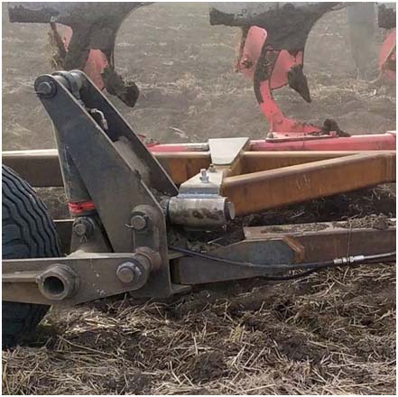

Начнем помалу. Вначале будет полунавесной, оборотный для работы в борозде. Это 4 корпуса, для работы с МТЗ-1221 и аналогами.
Николай Аринин пишет:
Написано в 2020г. Тоже начинали с 4х корпусов. Четыре года начинали, начинали, да так и не начали.
Мы тут голову ломаем, почему у них не получилось оборотника?
То, что показывал тогда Дизайнер, работать не могло. Кинематика там не доработана. При перевороте будет ломаться. Возможно опытный образец и ломался. В причине они не разобрались. На том дело и заглохло.
Эти фото выложены в объяснение моих слов. Хорошо видно как виляет заднее колесо при перевороте. Зато ничего не ломается. Дизайнер-агроном Семененко с этим делом тогда так и не разобрался. Вот поэтому у Сергиенко оборотник так и не получился.
А этот элемент конструкции был для кого-то секретом? На полуприцепных это необходимость. Да еще с возможностью регулировки в зависимости от установленной (если такая опция есть на плуге) ширины захвата.

Лемех пишет:
Обсуждаем детище Семененко выложенное тут 5 лет назад.
ХЗ было ли это для него секретом, или он не видел очевидного, или считал себя самым умным?

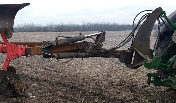

Приведенный вами пример не прокатывает. Это же навесной плуг( во всяком случае на картинке не видно шарнира прицепного устройства) Для него достаточно самоустанавливающегося колеса. Впрочем, это может быть обычная компьютерная фантазия, а не реальный образец. Выглядит уж слишком как-то...

На картинке прицепной. Вернее, полунавесной.
Компьютерная фантазия. Точно подмечено. Однако, как преподносилось! Как дышал… Как дышал…

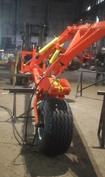

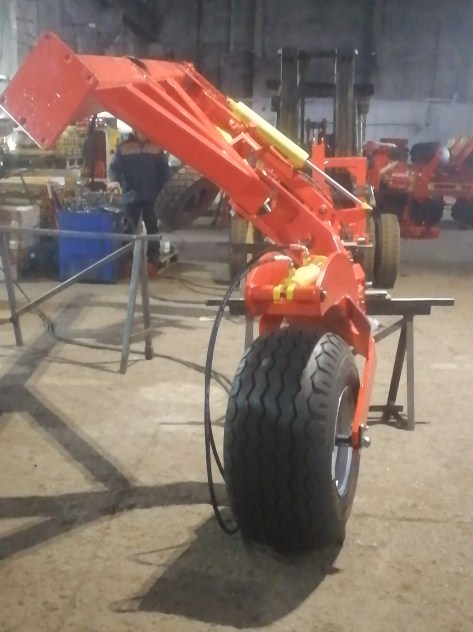

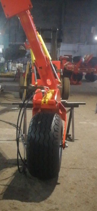

Это, конечно уже история.
Однако, мы не правы. Был у них даже опытный экземпляр. Фото из форума тех же лет.

...перед запуском оборотника в разработку (теперь чисто для ИП Сергиенко А.Г.) решили сотворить такое вот чудо-юдо...
Это Сцепка борон прицепная, аналог двухрядной БЗСС - но тут своя БЗТУ-1,2 (7-рядная)... попробуем, посмотрим. Так то кинематика всё зергут, складывается в габарит, раскладывается ...
